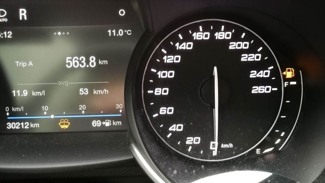

Premesso che dopo l'aggiornamento non ho rilevato cambiamenti, è normale che con due tacche si sia accesa la spia gialla della riserva e indichi un'autonomia di 69 km?
P.S. Ma le tacche sono 2 o 3 ? Vale l'ultima tacca un po' allungata?

La stessa cosa mi ha fatto ieri ...
No, è una tacca, dal momento che se vai in riserva diventa rossa.
E dal giallo (quindi con tre tacche o due a seconda dell'interpretazione) al rosso quanti Km o litri passano. Comunque non è strano che con tre (o due) tacche accese e quindi con un indicazione di un quarto di serbatoio si accenda la spia gialla e mostri un'autonomia di 69 Km? Se la matematica non è un opinione a serbatoio pieno l'autonomia dovrebbe essere 69x4= 276 km, cosa ovviamente non vera. In pratica sembra che l'indicatore segni ancora un quarto di serbatoio che invece non c'è.
Io sono riuscito a vedere accesa solo la tacca lunga, poi di corsa a rifornire.

Capienza serbatoio Giulia benzina 58L. Un quarto di serbatoio 14 litri. Nel benzina la spia gialla dovrebbe accendersi quando rimangono 9 litri. Direi che la rilevazione delle tacche non è molto precisa. Speravo che questo aggiornamento aggiustasse le cose, ma non è stato così.
Dal giallo al rosso almeno 100 km in base alle mie rilevazioni con l'ultimo pieno fatto. Dopo di che, fatti altri 20 km circa ho rifornito. Però ci sono stati 54 l. Quando rimasi a secco di carburante, nel serbatoio ce ne misi ben 66,5 litro più litro meno. Tenuto presente che ho rifornito con una tanica circa 5 litri e poi ho fatto il pieno al primo distributore disponibile.
