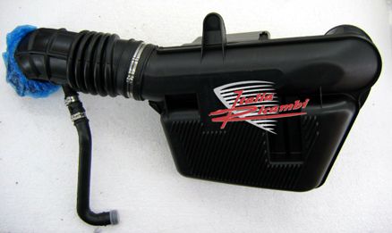

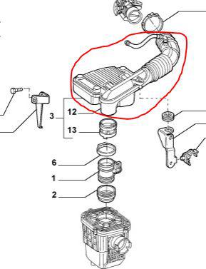

Signori, visto che qui avete risposto Vi espongo il mio problema. La mia Busso ha come un vuoto dai 500 ai 2000 giri circa, la sento che non va come dovrebbe e alle volta, in maniera randomatica, non regge il minimo e mi si spegne. ( In realtà ho notato che succede spesso dopo un lungo tratto fatto in autostrada o comunque dopo un "corsetta" anche se, meno frequentemente, questo problema si manifesta anche girando in città) A qualcuno è mai capitato? Vi prego rispondete perché sto uscendo pazzo. Dalla diagnosi non risulta nulla e sto incontrando solo piccoli "Leonardo Da Vinci" bravi solo a parlare e poi quando mettono mano vicino al motore non sanno che fare. Dimenticavo, ho il catalizzatore svuotato da cambiare, non so se può incidere tanto. Grazie ancora.
controlla che non sia fessurato il manicotto d'aspirazione.
