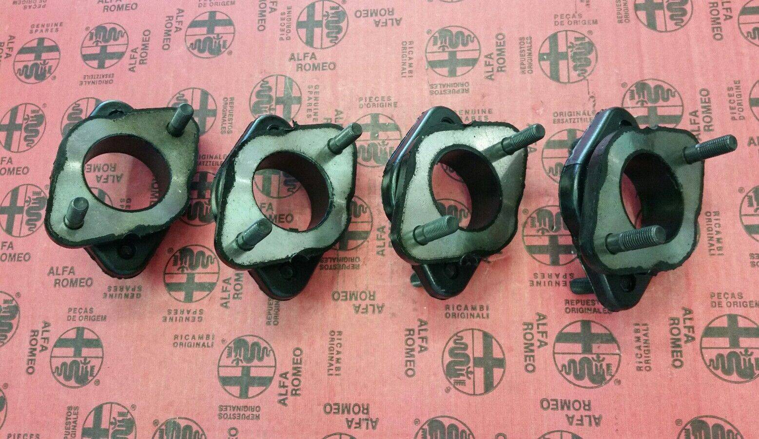

Esatto è ora non prende giri in modo lineare e soprattutto quando è ben regolata dovrebbe tornare al minimo in modo egualmente regolare cosa che non fa
Controlla che non ci siano ingressi d'aria indesiderati problema dovuto ai supporti elastici fessurati dei carburatori o anche semplicemente qualche vite allentata.

#17
Comunque tende facilmente ad ingolfarsi, ad esempio quando mi fermo sulle strisce pedonali, alla ripartenza bisogna avere il piede di velluto sennò si ingolfa e va a strappi
