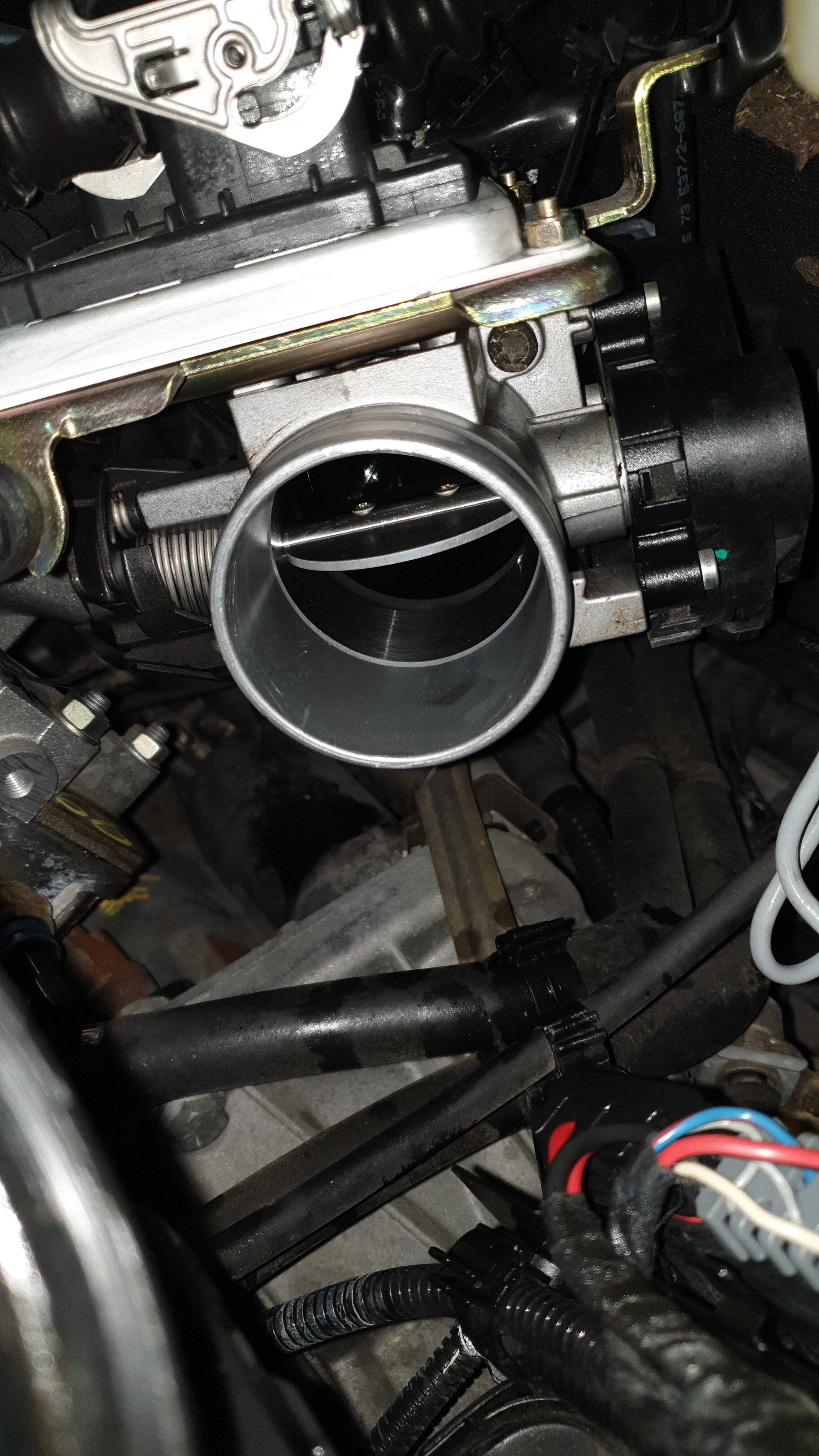

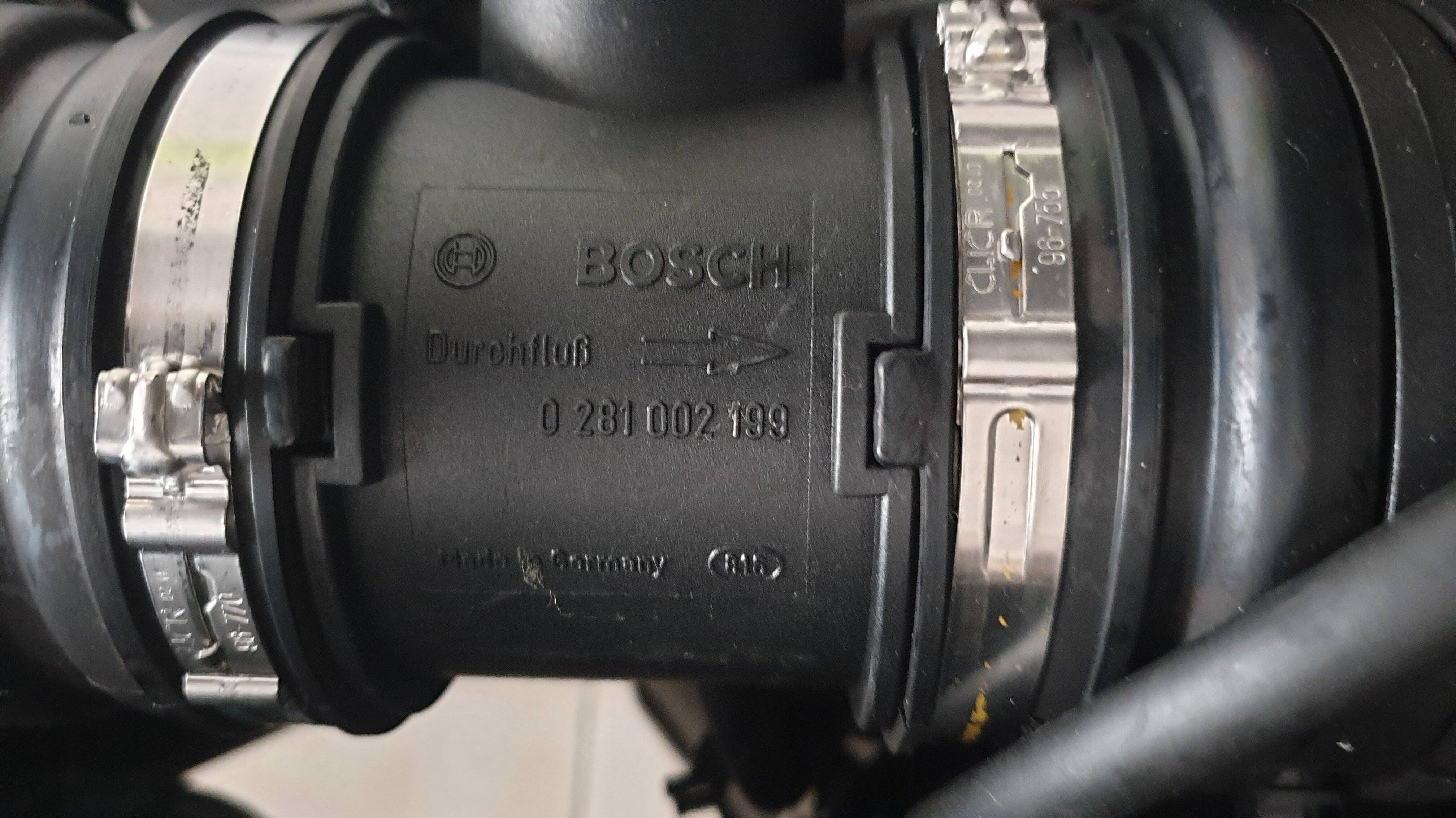

Ho fatto verificare corpo farfallato ed è perfetto è pulitissimo, debimetro perfetto, ho sostituito la sonda lampda (credevo potesse essere quello) controllato le candele e sono apposto. ma il problema sussiste.

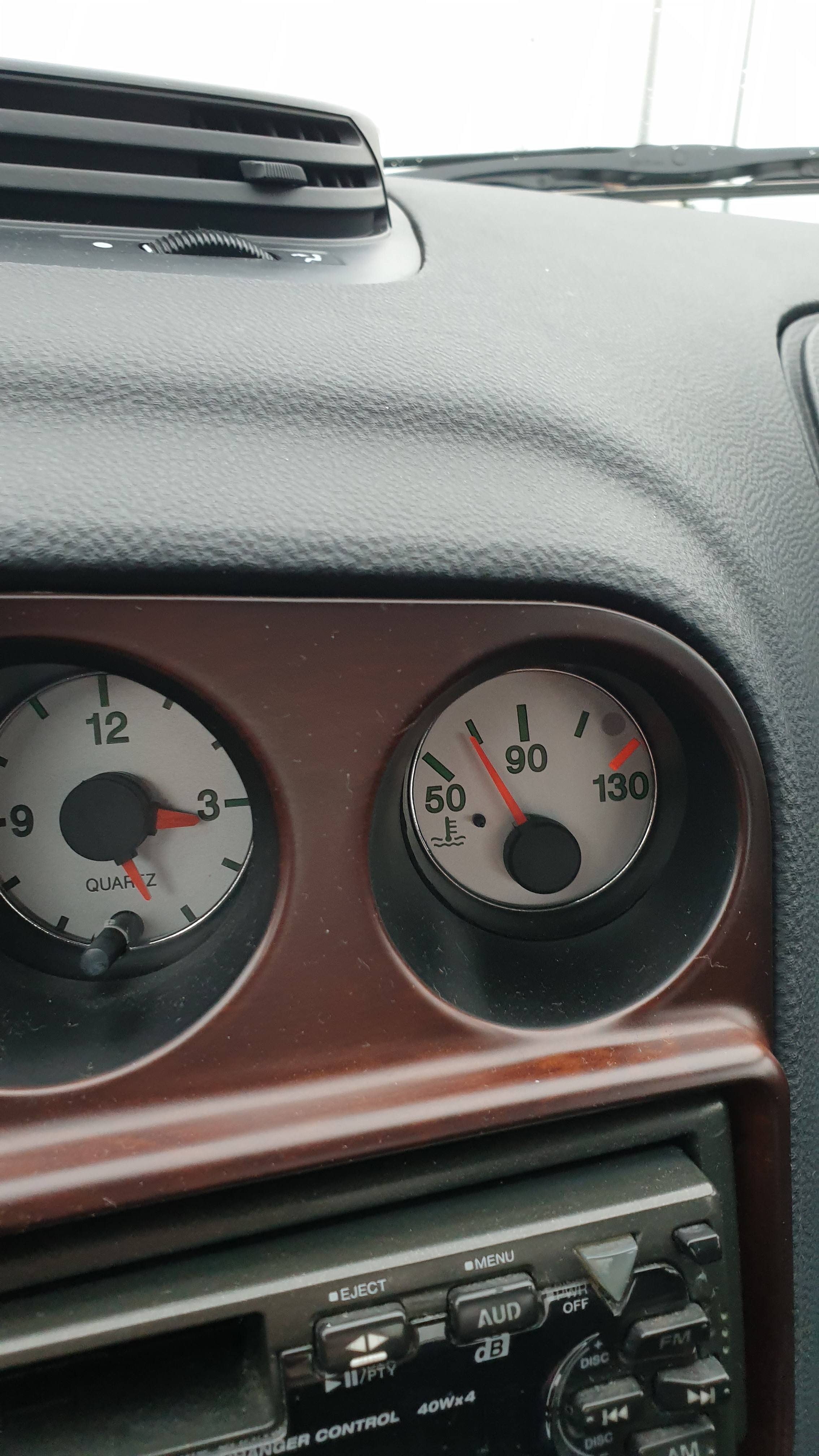

Ho notato però che la temperatura non sale mai a 90° ma si ferma alla prima tacca dopo i 50° anzi a volte anche un pochino sotto la tacca.
Oggi ho fatto una prova, ho riscaldato l'auto da ferma fino a superare i 90° e far attaccare le ventole, poi sono partito ed anche andando in 3a marcia in coda ad altre auto la temperatura è scesa in poco tempo alla prima tacca, in questa prova addirittura l' auto andava peggio come se fosse incasinata, come se avesse una carburazione sballata e non capisse bene cosa fare ha strattonato per diverse volte.

Credo di avere un problema alla valvola termostatica e su questo non ci piove, ma la mia domanda è secondo qualcuno che ne sappia più di me, la valvola termostatica rotta (che resta aperta) potrebbe dare questo tipo di problema?
A me da l'impressione come se la centralina che dovrebbe regolare la carburazione non capisse quando l'auto è fredda o calda e quindi non va come dovrebbe.
