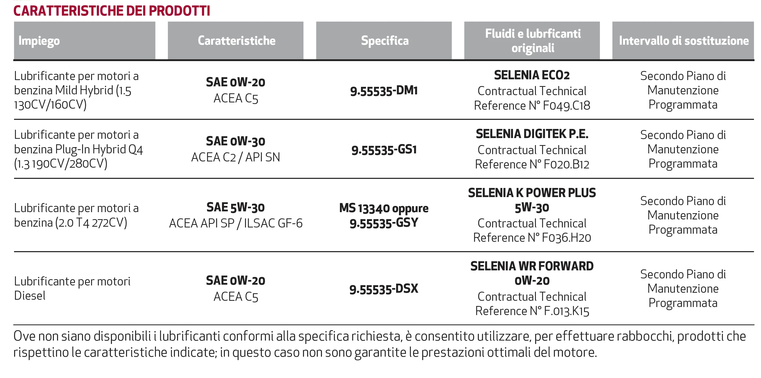

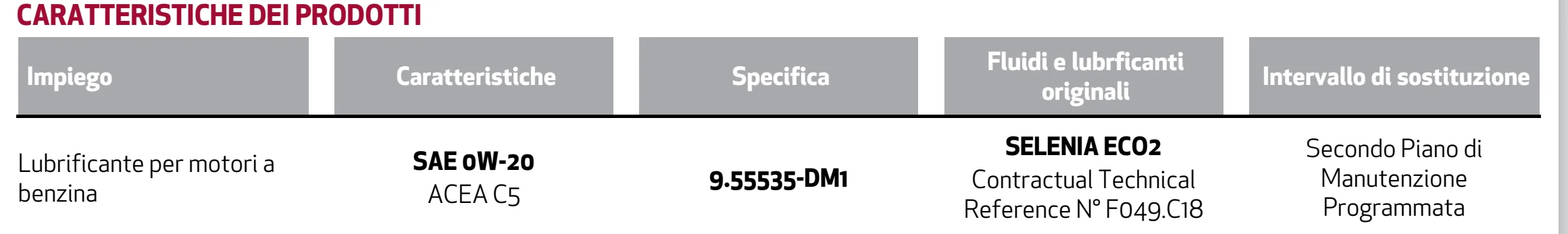

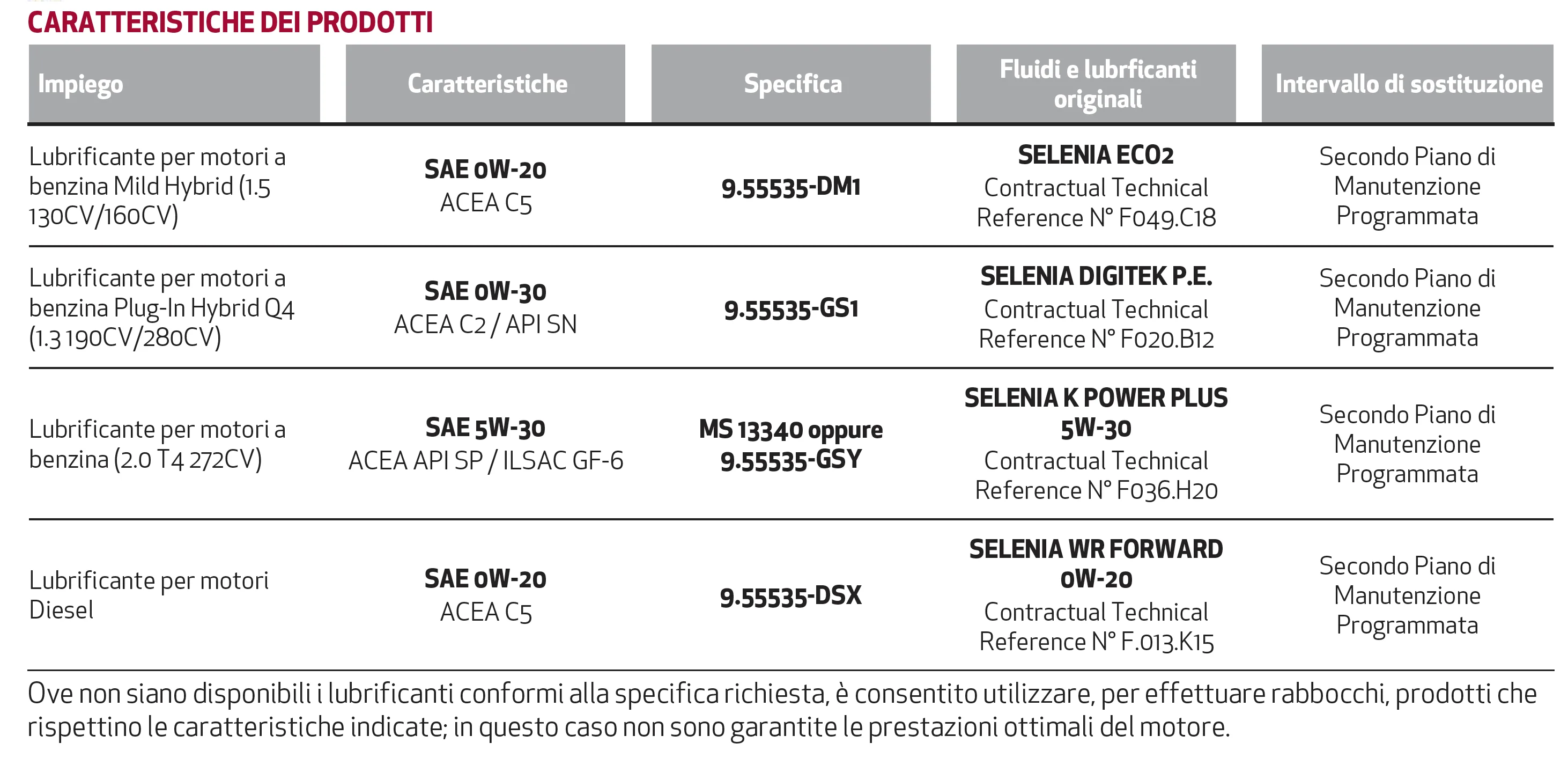

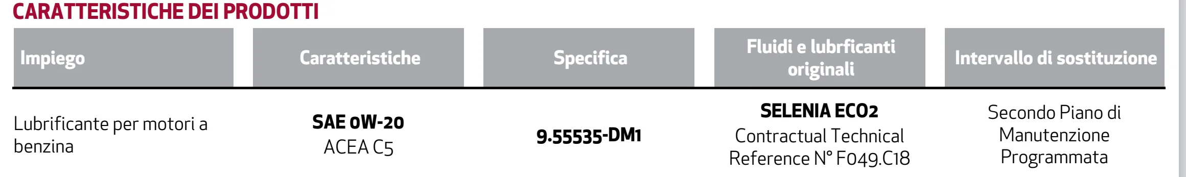

Scusami Louis ma mi sai spiegare perchè il ho lo 0-20 sul Libretto di Uso e Manutenzione? (MHEV 160) Visualizza allegato 289863
Semplicemente perchè tu hai ragione e io ho detto una cosa inesatta ☺️
