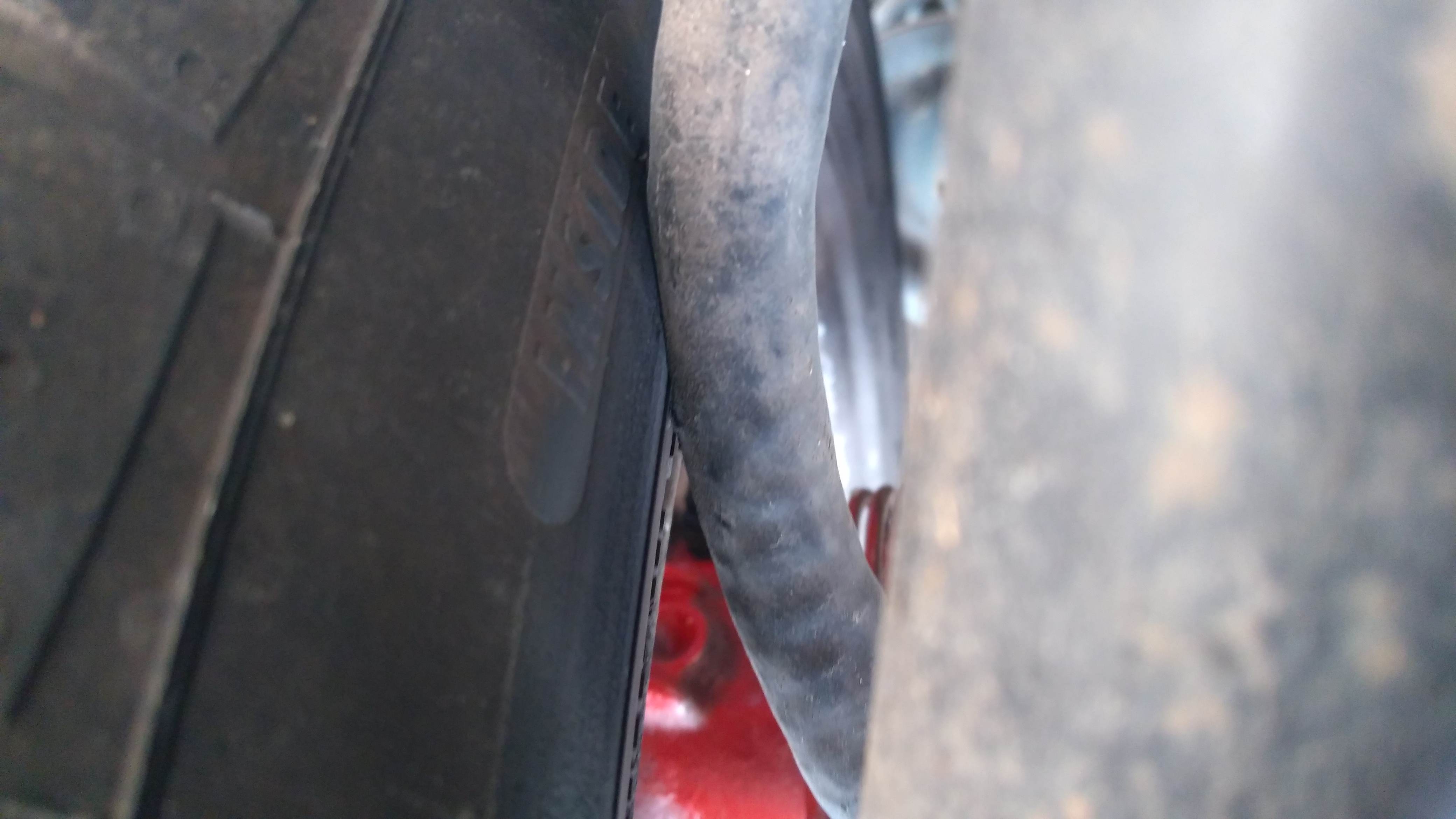

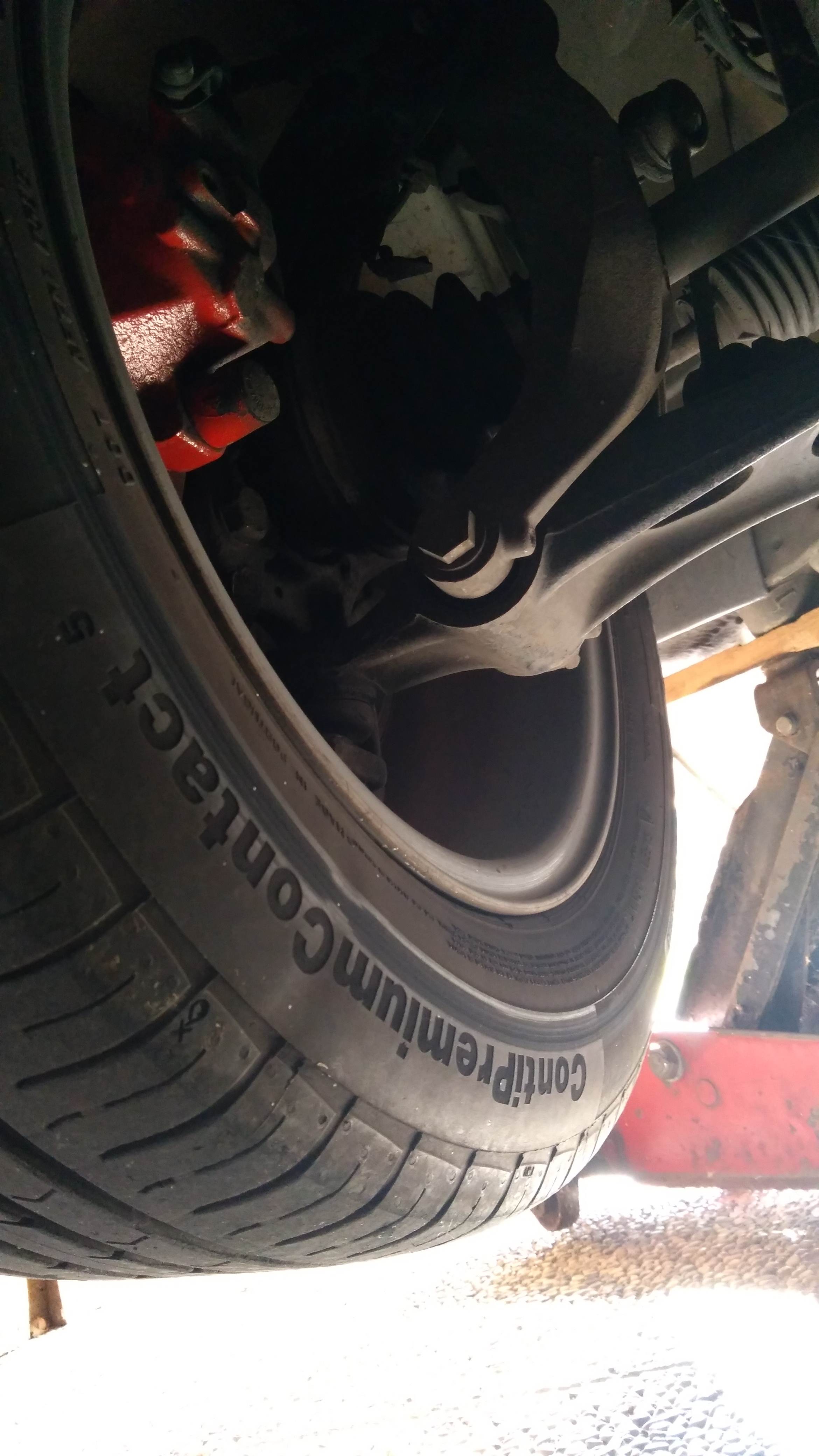

Creo la discussione per segnalare questo problema che ho scoperto di recente per caso, in modo da esporlo anche agli altri possessori di 156

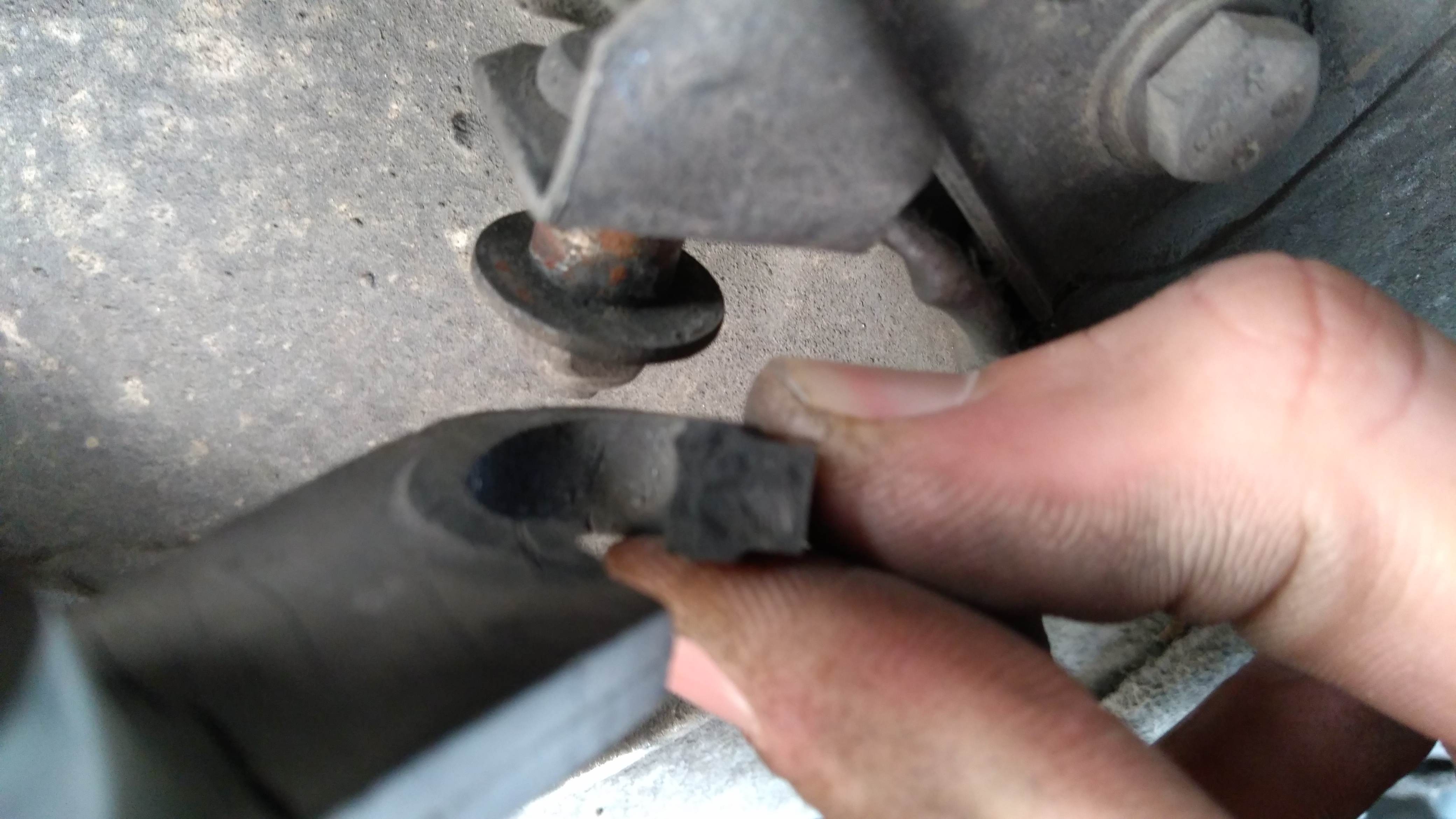

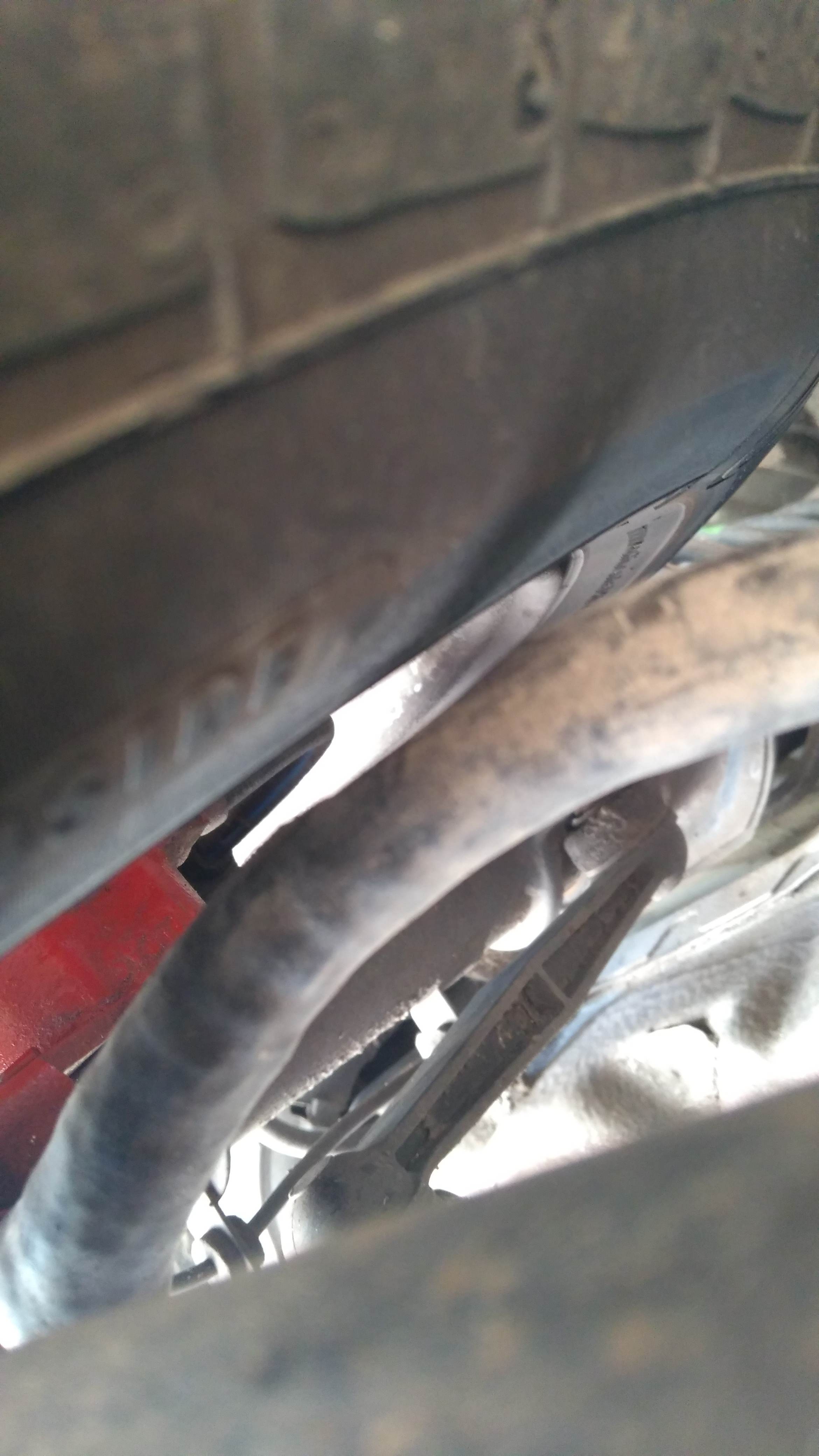

Nel mio caso si sono rotti i supporti di gomma che tenevano i cavi del freno a mano e quello del lato destro toccava la ruota

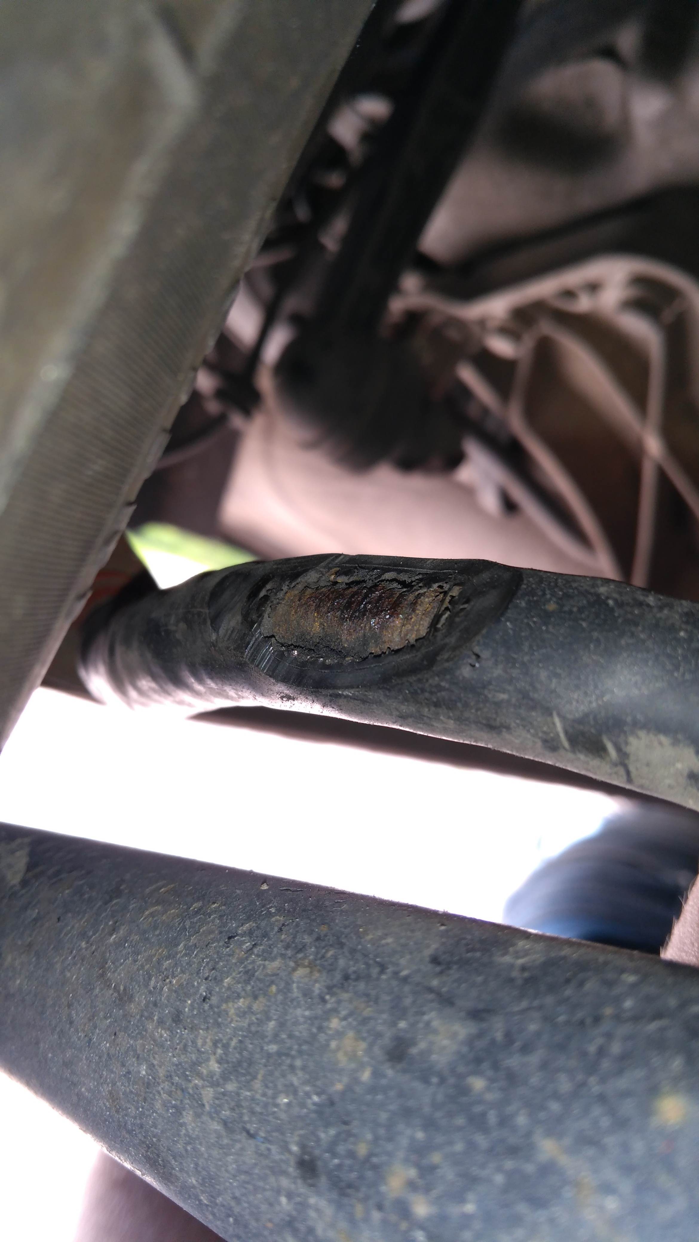

La guaina esterna si è consumata lasciando il rivestimento di ferro e la ruota si è segnata sul bordo dove appoggiava la guaina

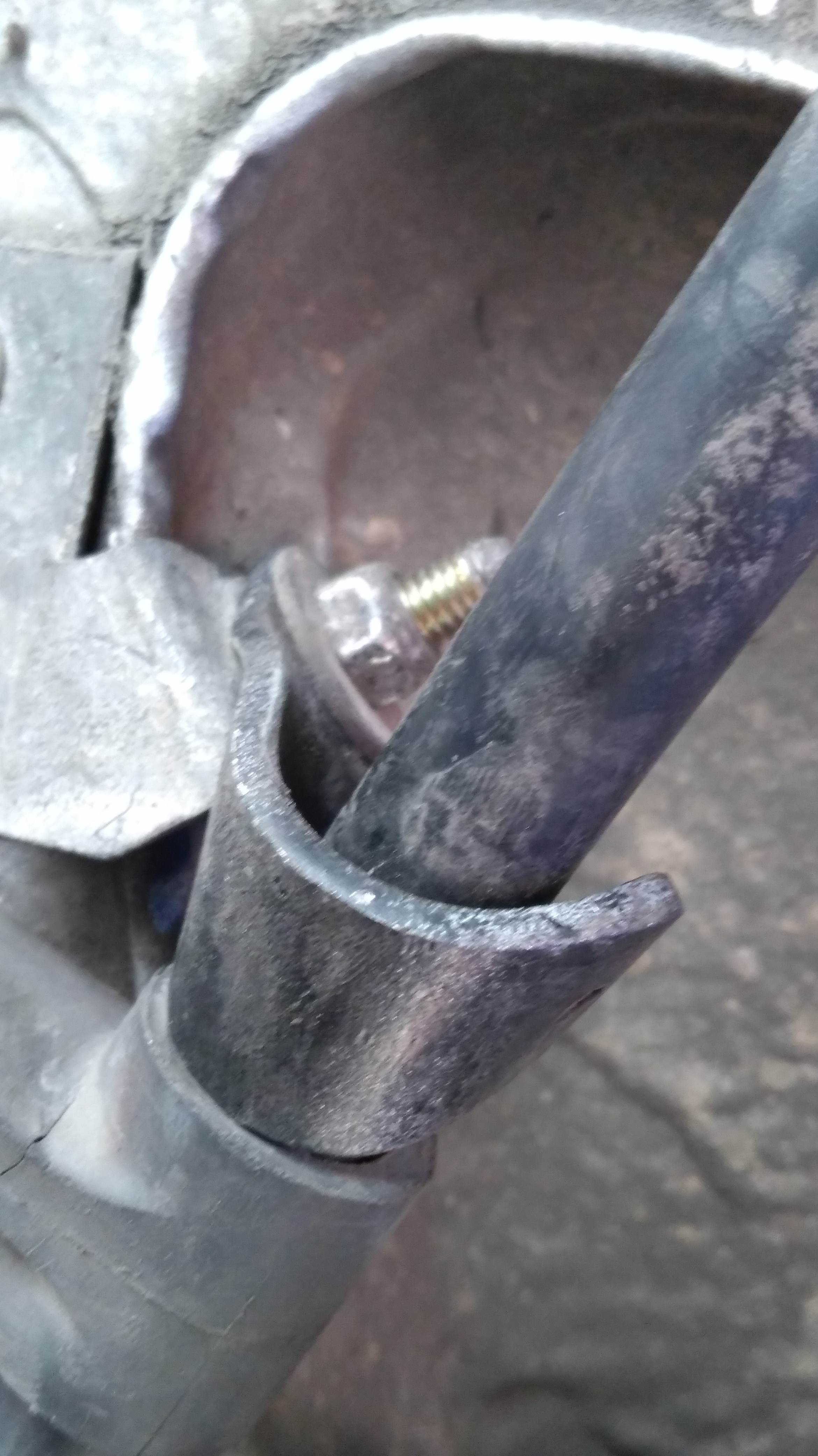

Ho risolto fissando sulla sede originale dei gommini dei supporti di ferro in modo da distanziare il cavo dalla ruota
Una soluzione sicuramente più longeva rispetto ai gommini...
Spero possa essere utile a qualcuno!
Ottima soluzione
Quei cavi sono tenuti su un po' alla meglio...... io li ho anche legati con delle fascette alle fascie che sostengono il serbatoio benzina. MI sembrava che penzolassero troppo e avevo paura che si agganciassero a qualcosa viaggiando.
