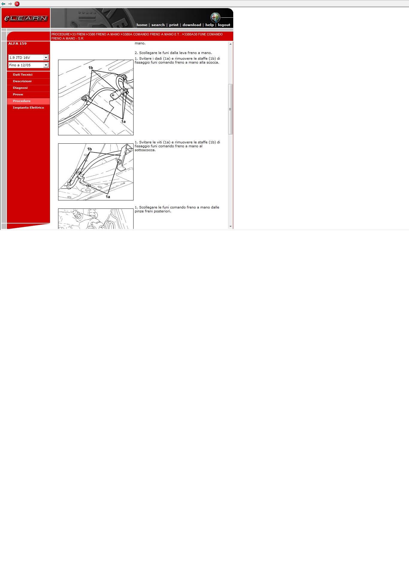

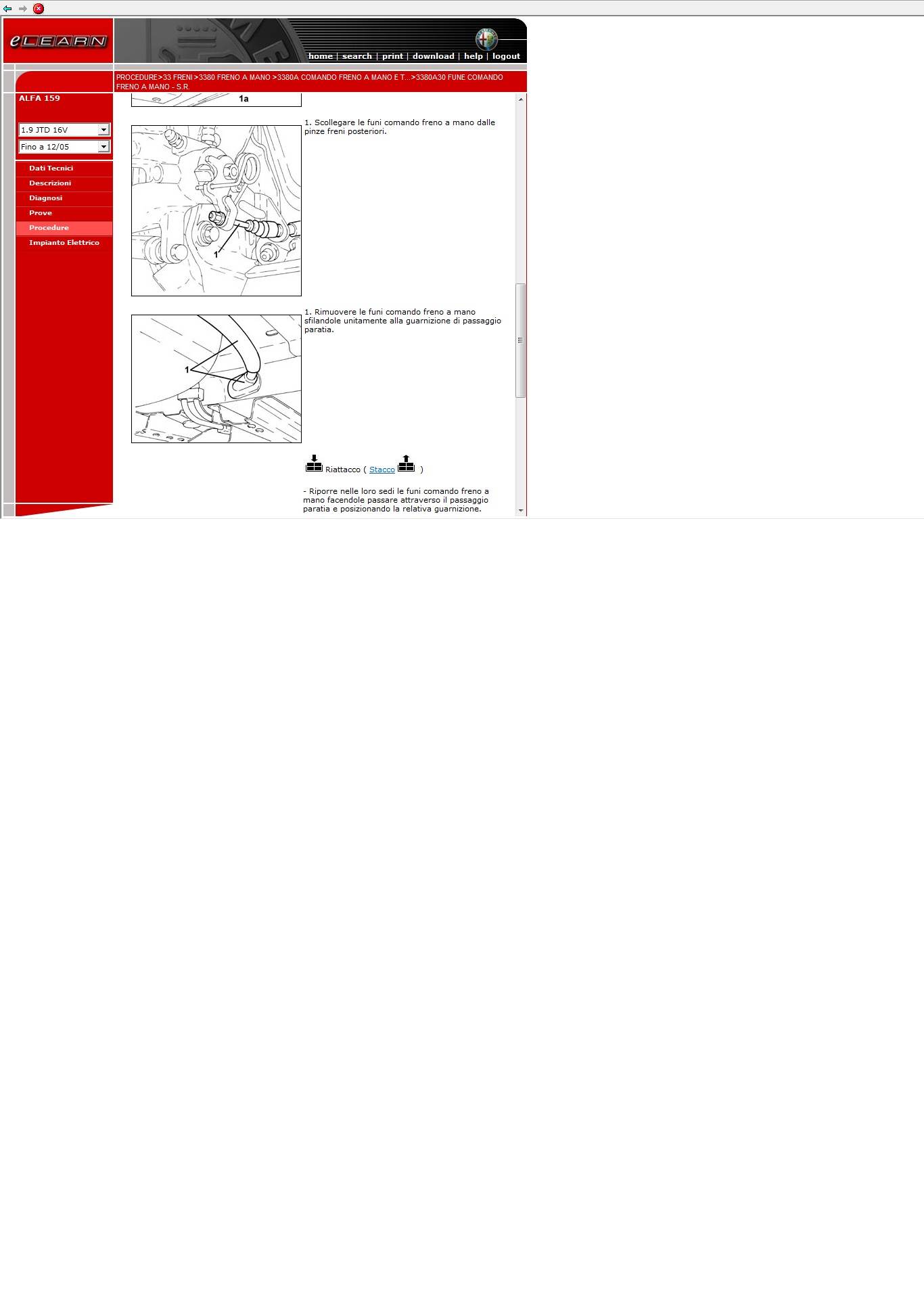

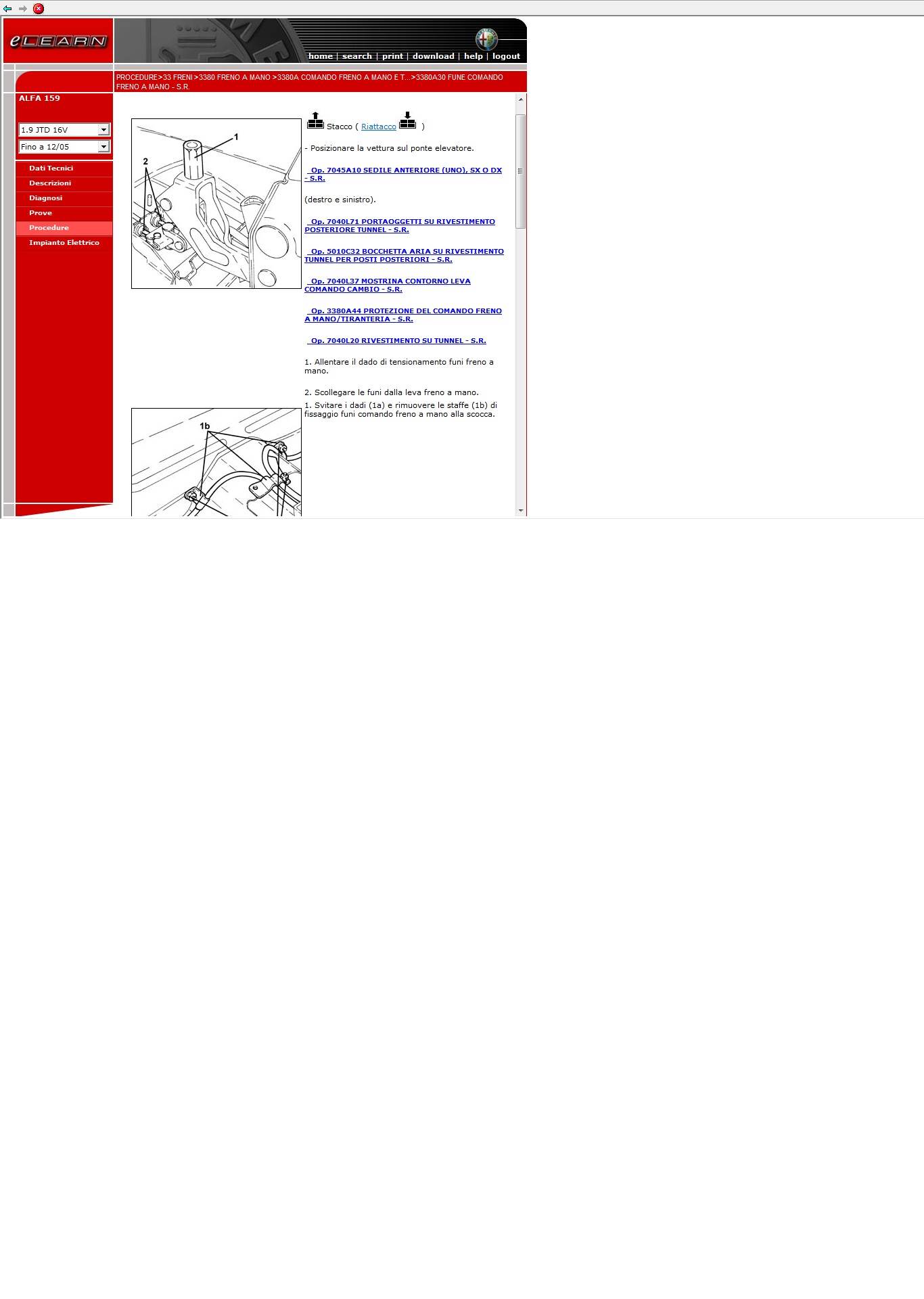

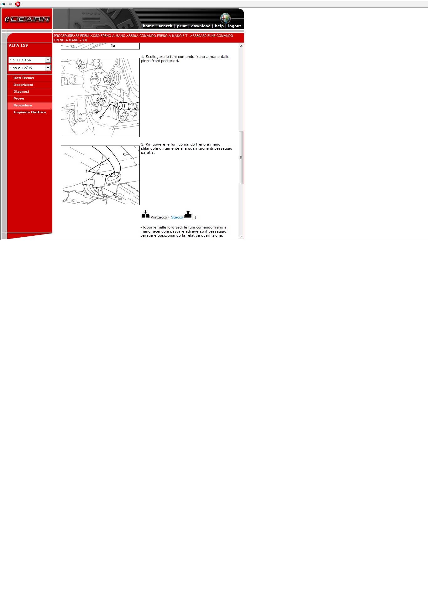

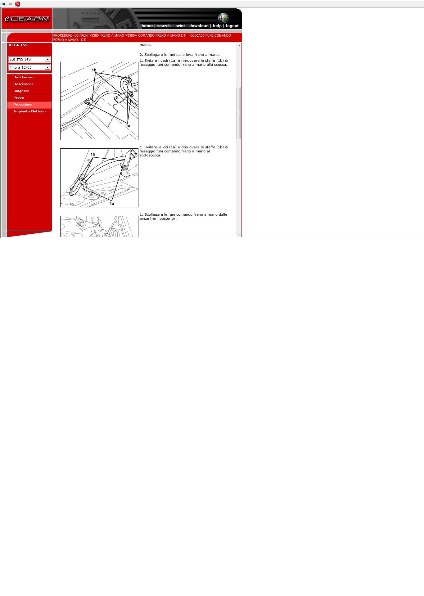

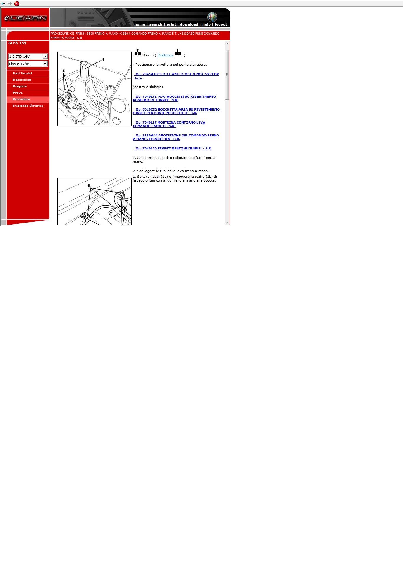

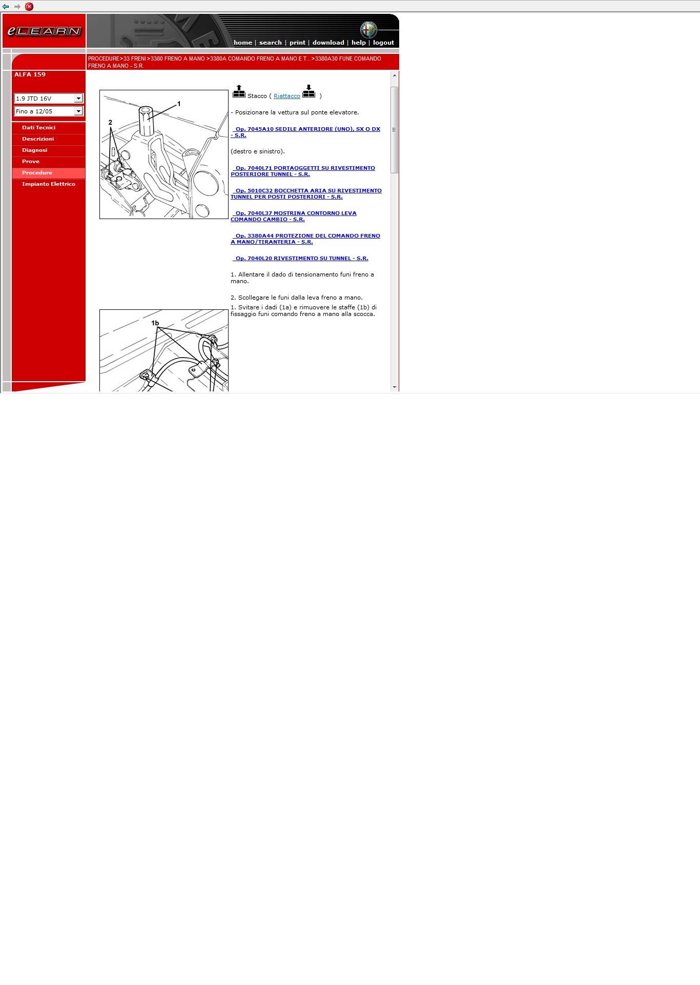

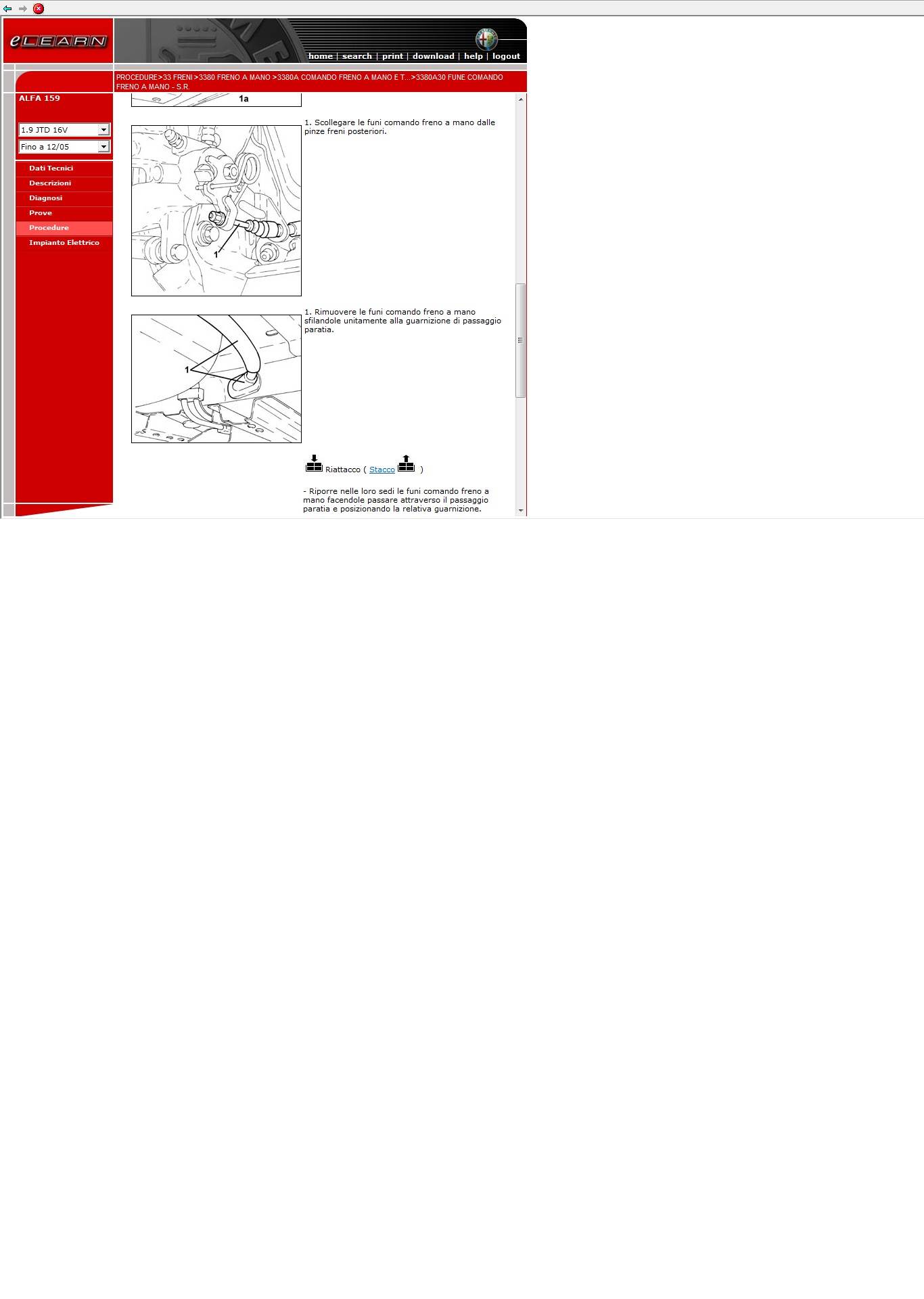

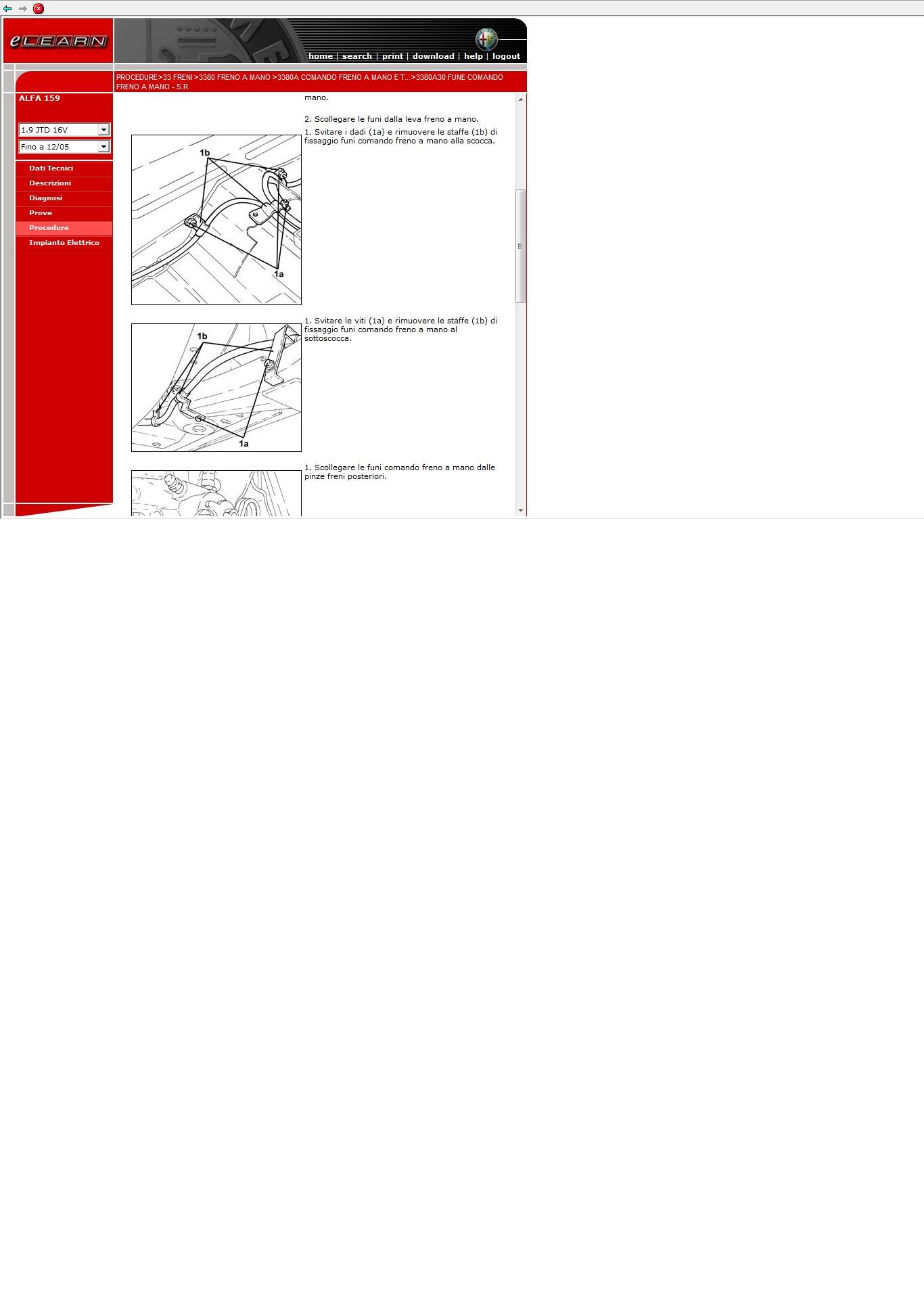

ti posso dire come si cambia sulla 159

sinceramente non o mai smontato il tunnel della 159...
posso postare le istruzioni per smontarlo ma non so fino a che punto siano compatibili con la brera
