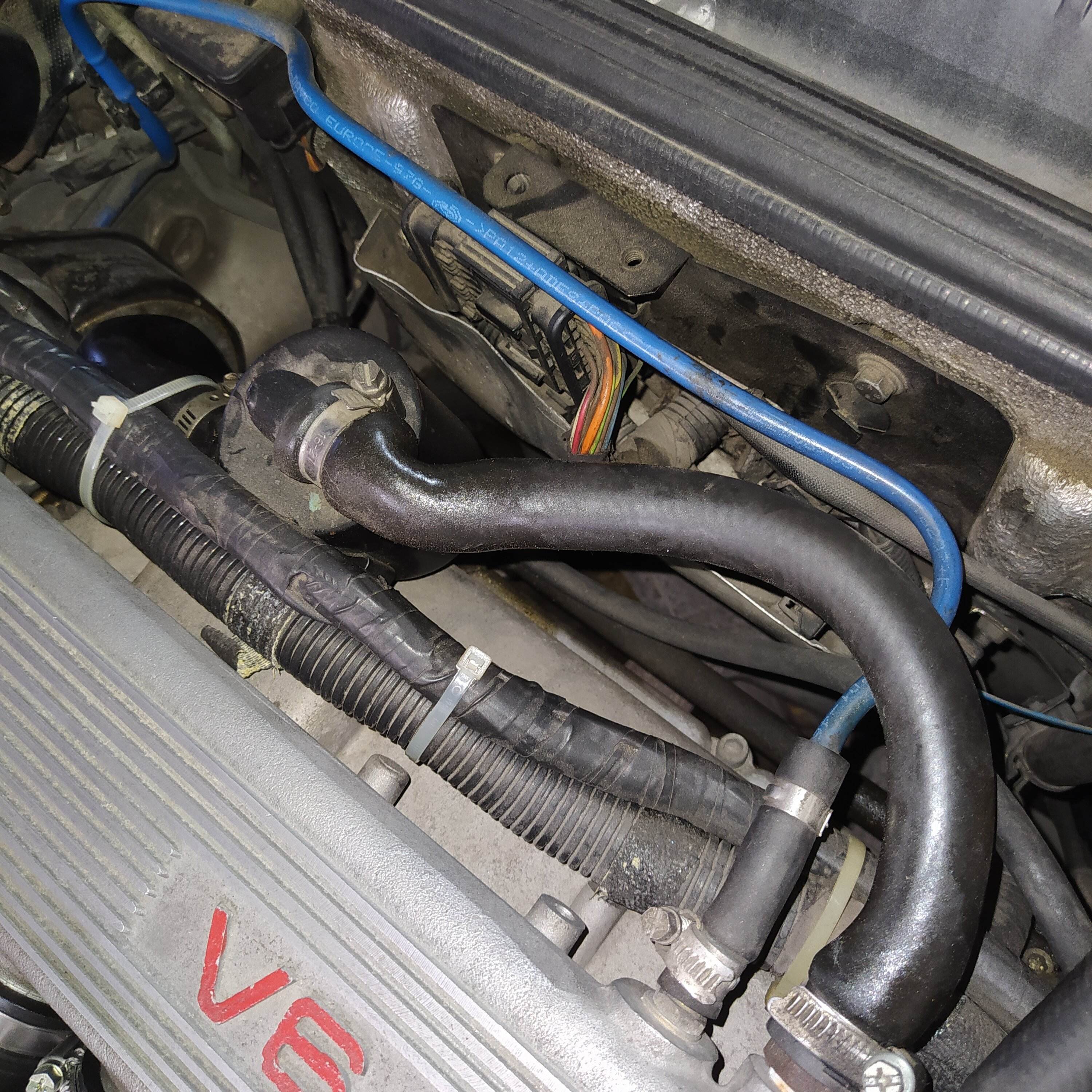

Intendi la centralina di iniezione, meglio chiamarla con il suo nome.
Comunque si trova dietro il collettore di aspirazione verticalmente sul Busso.

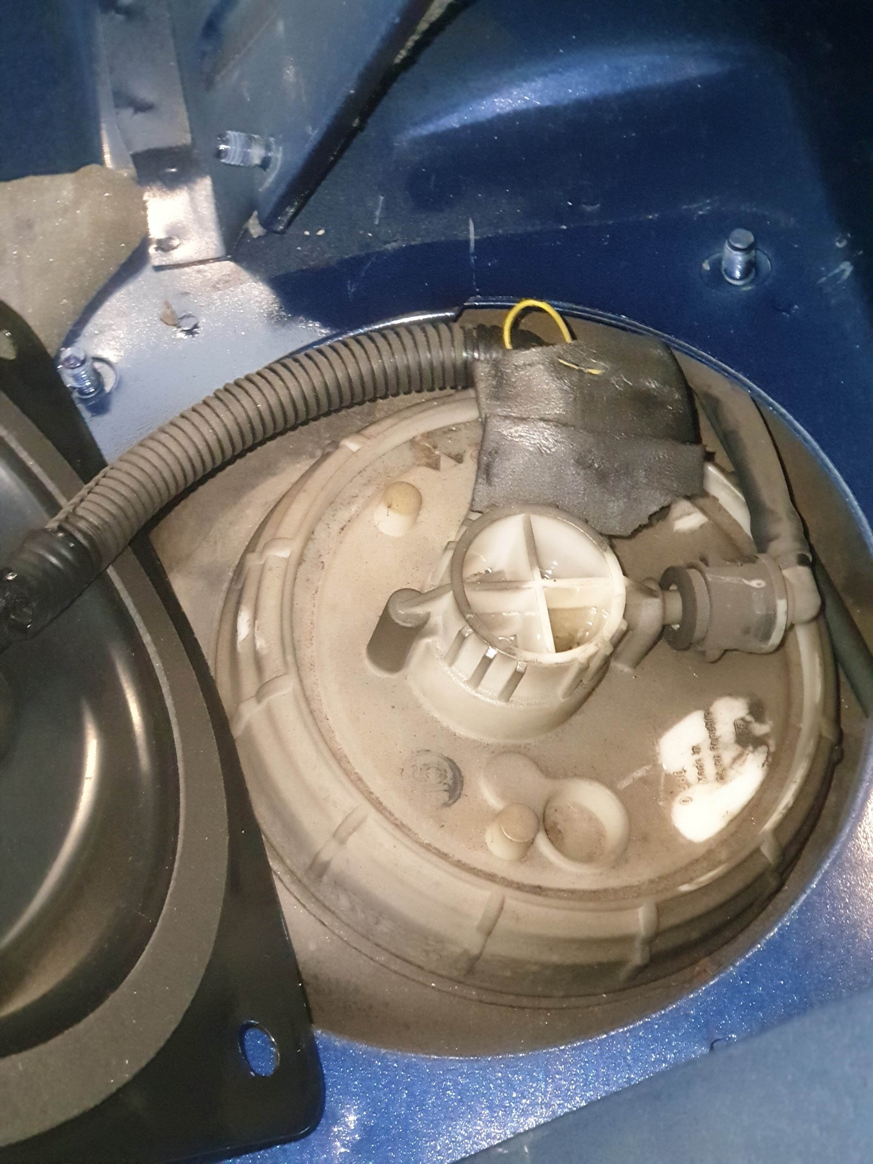

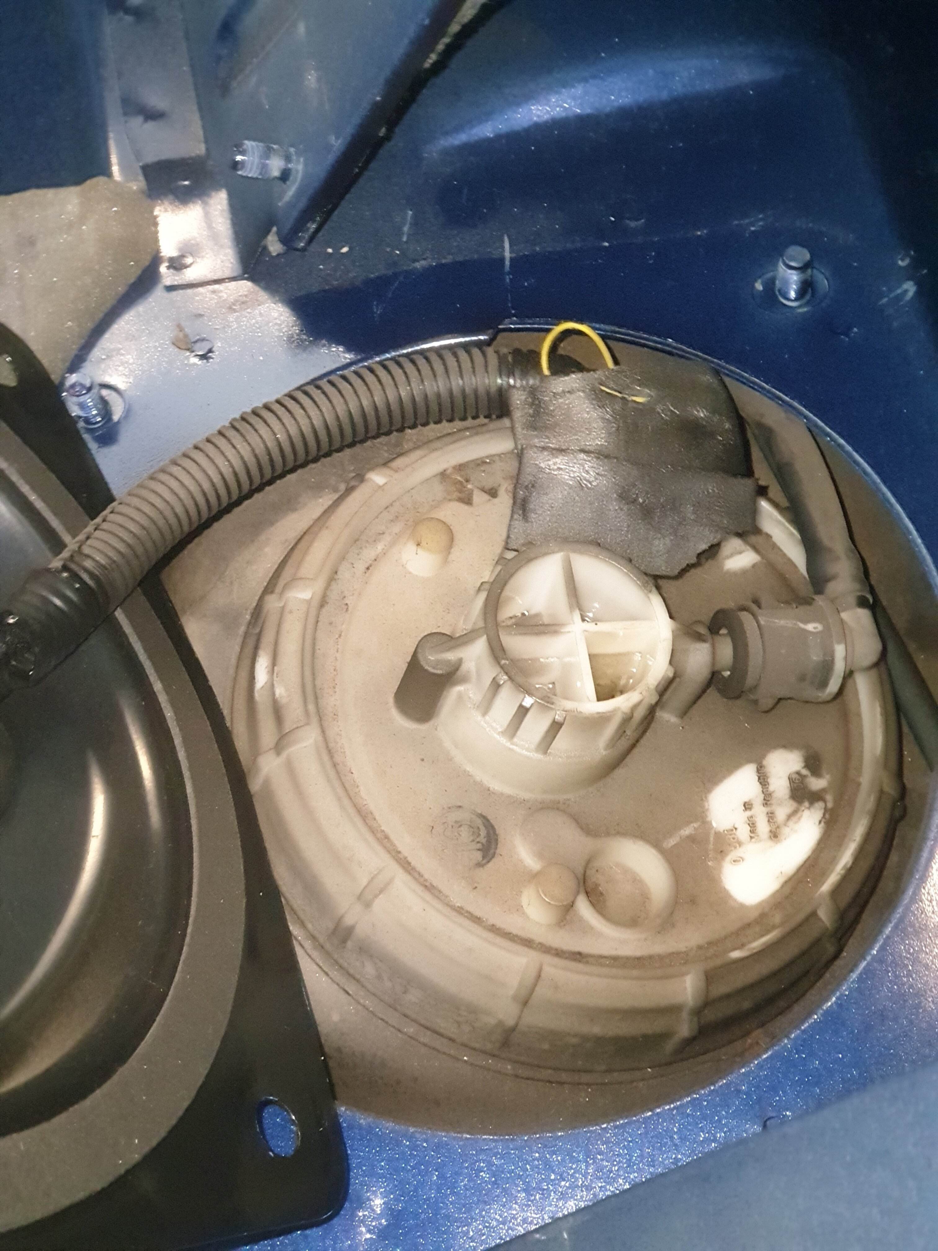

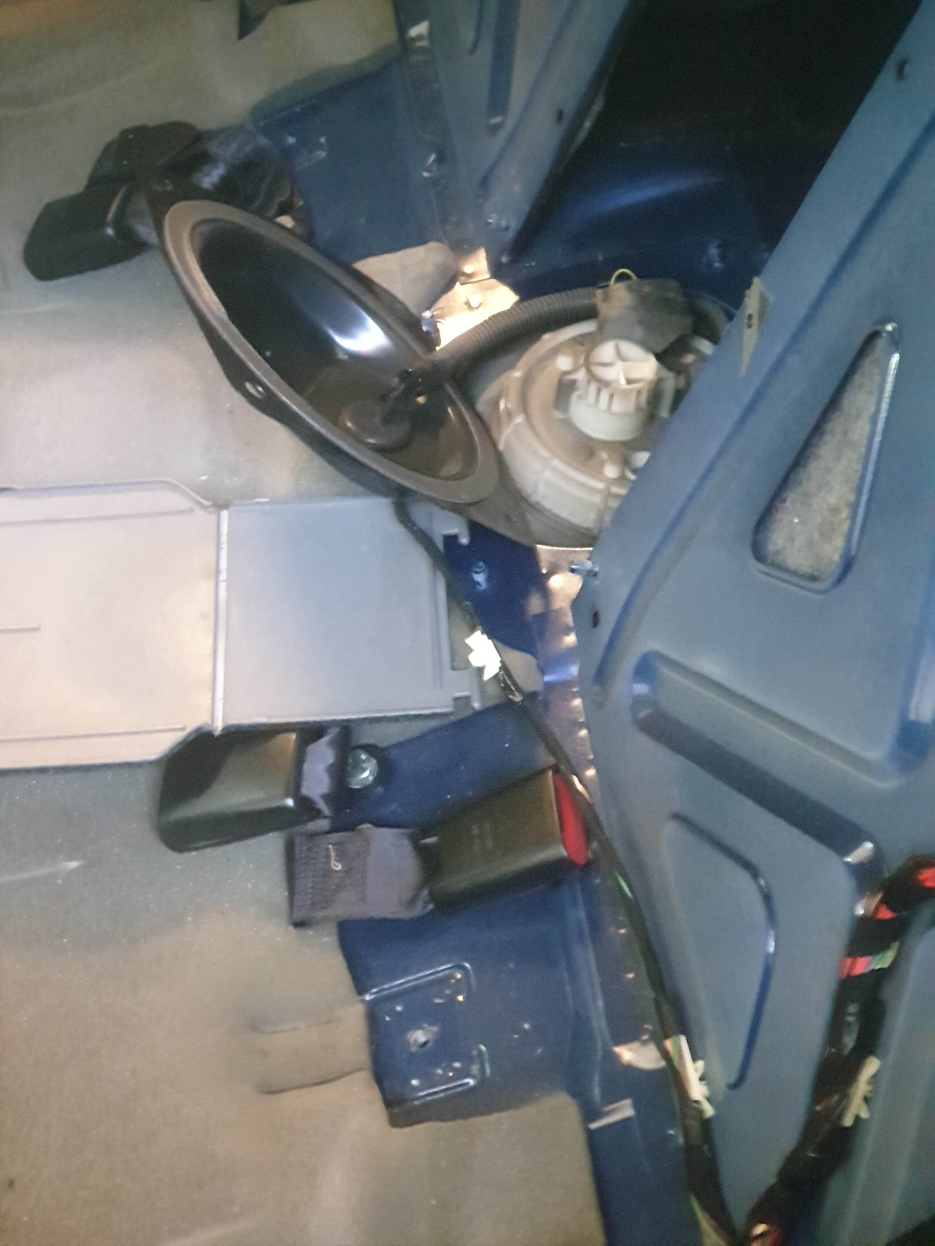

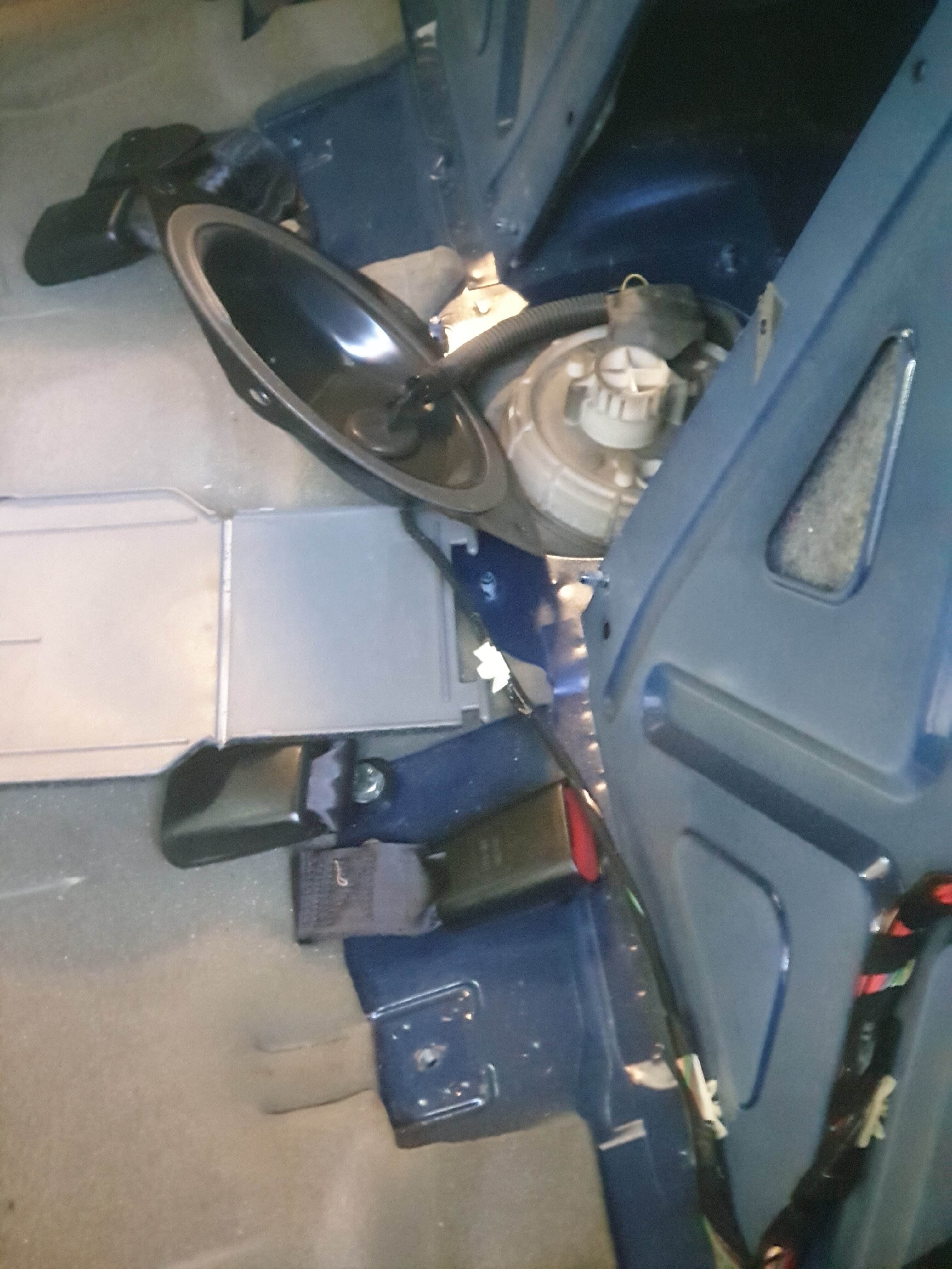

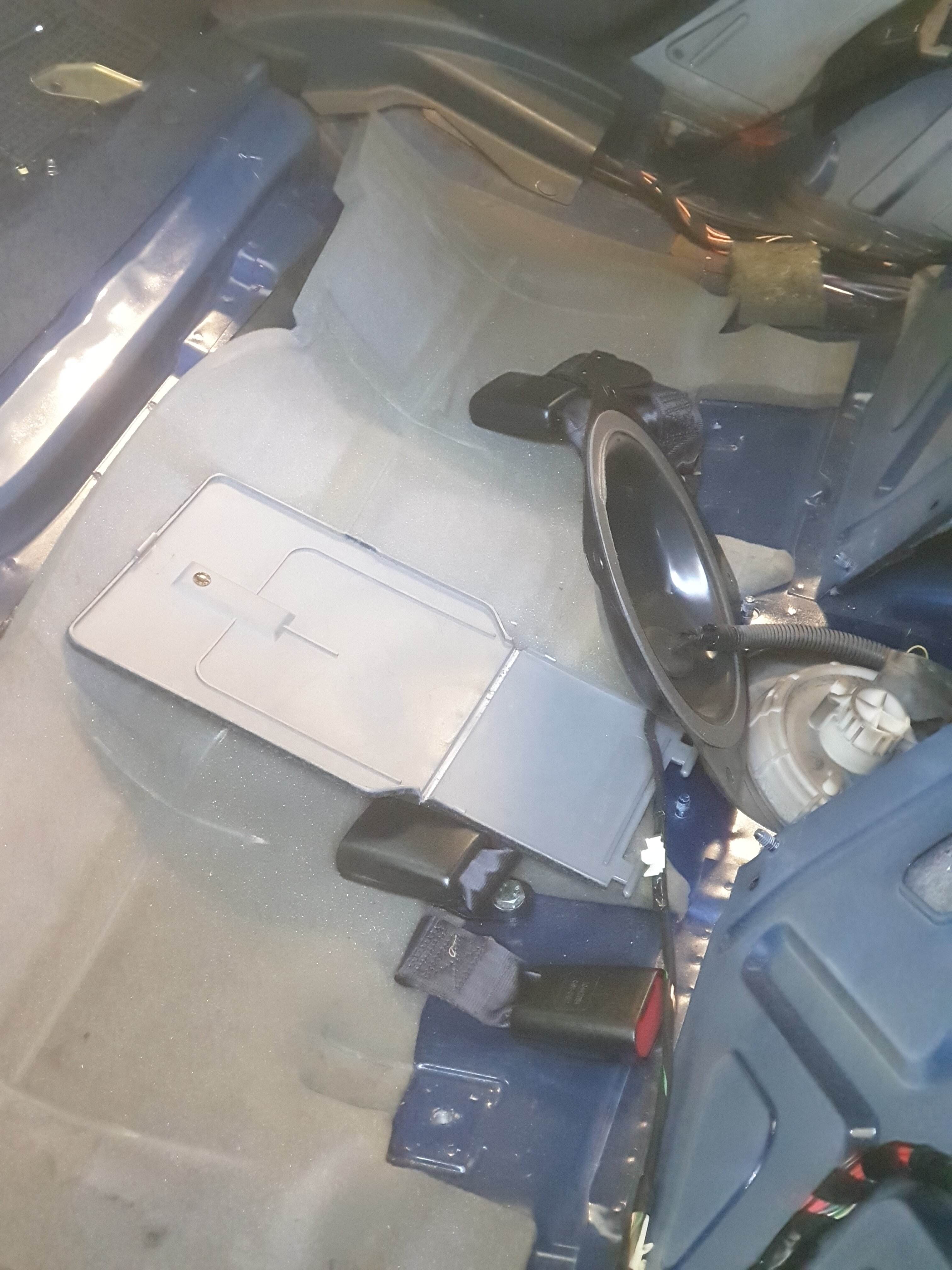

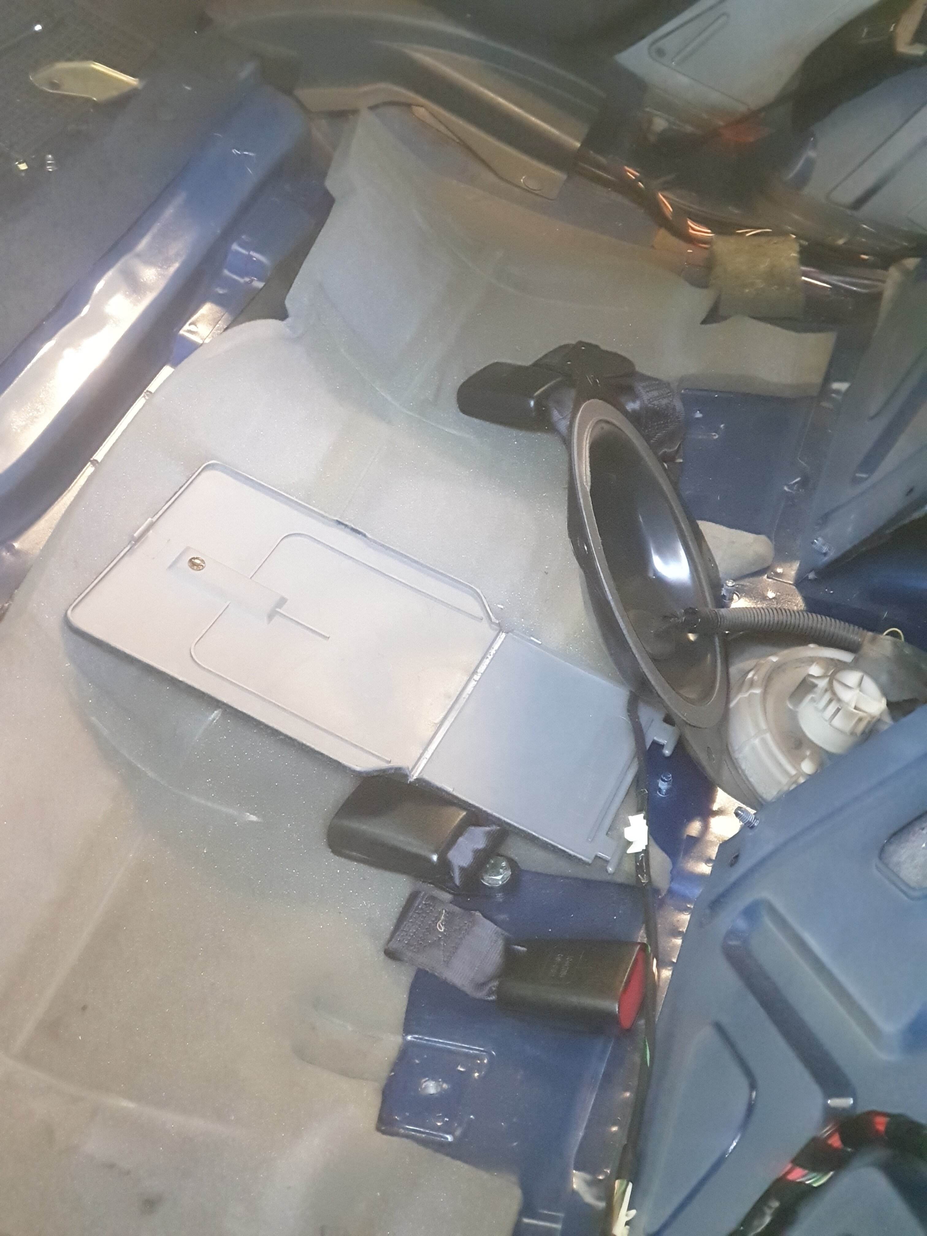

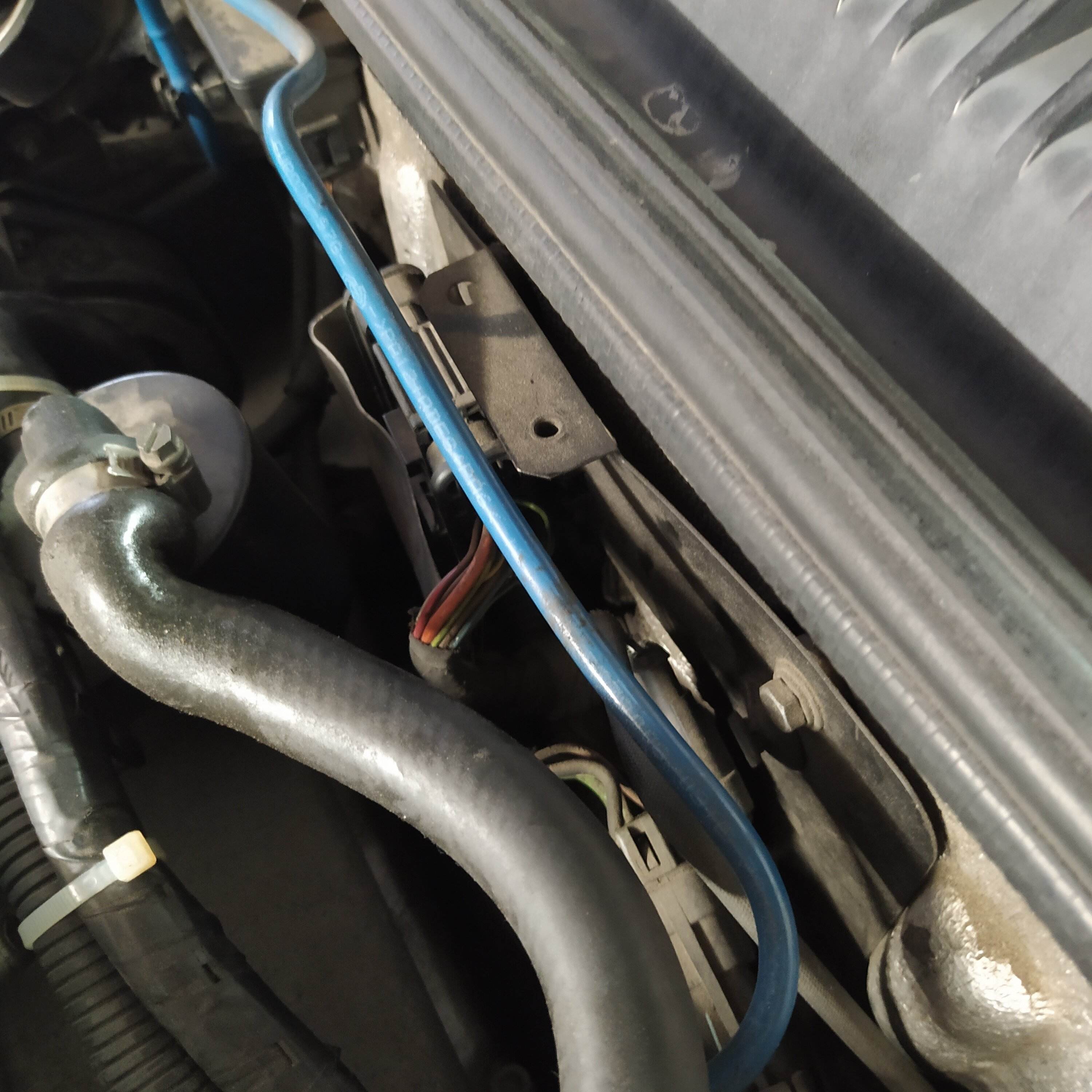

Per curiosità, la centralina mica è questa qui???? o_O
    557 KB · Visualizzazioni: 253
    1.1 MB · Visualizzazioni: 262
