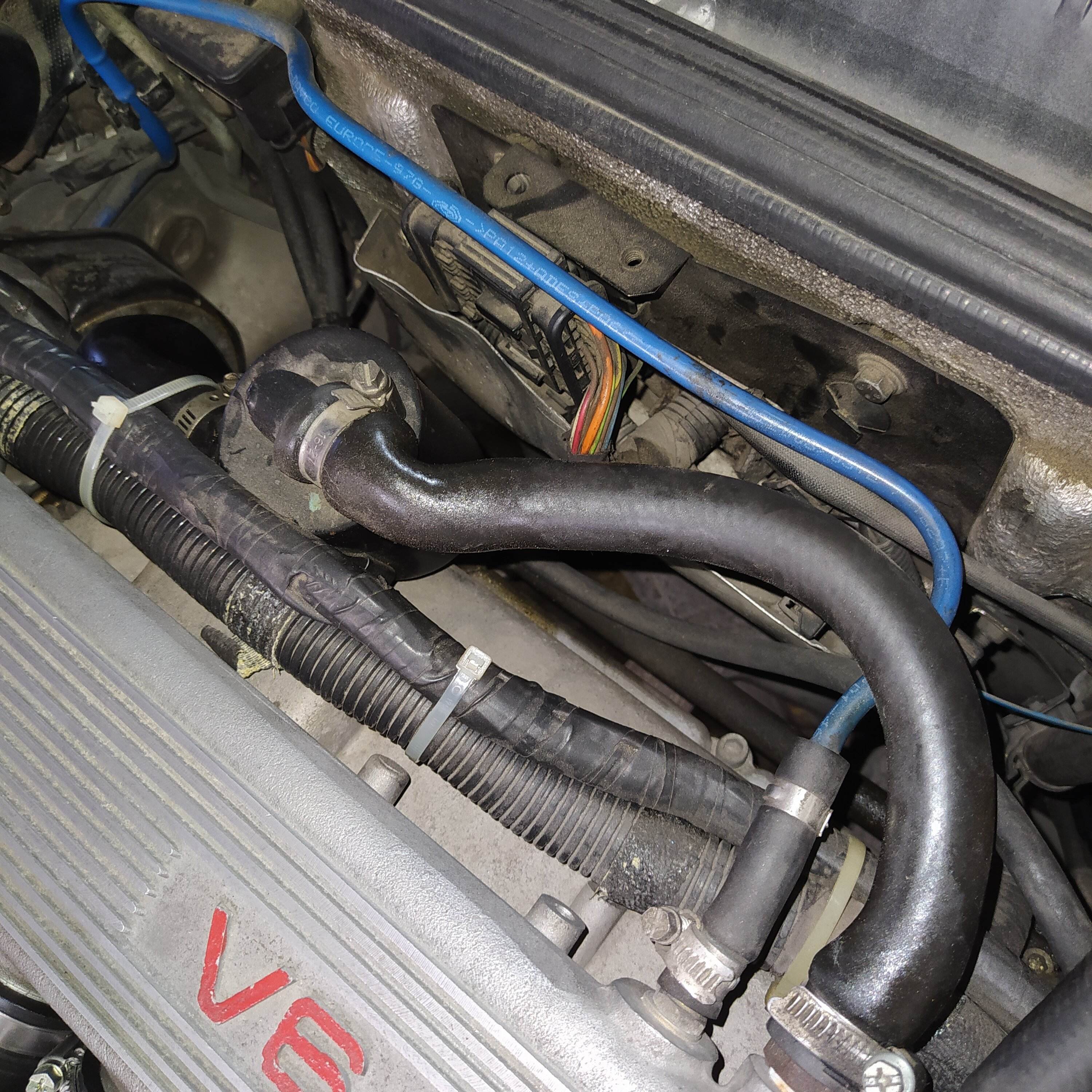

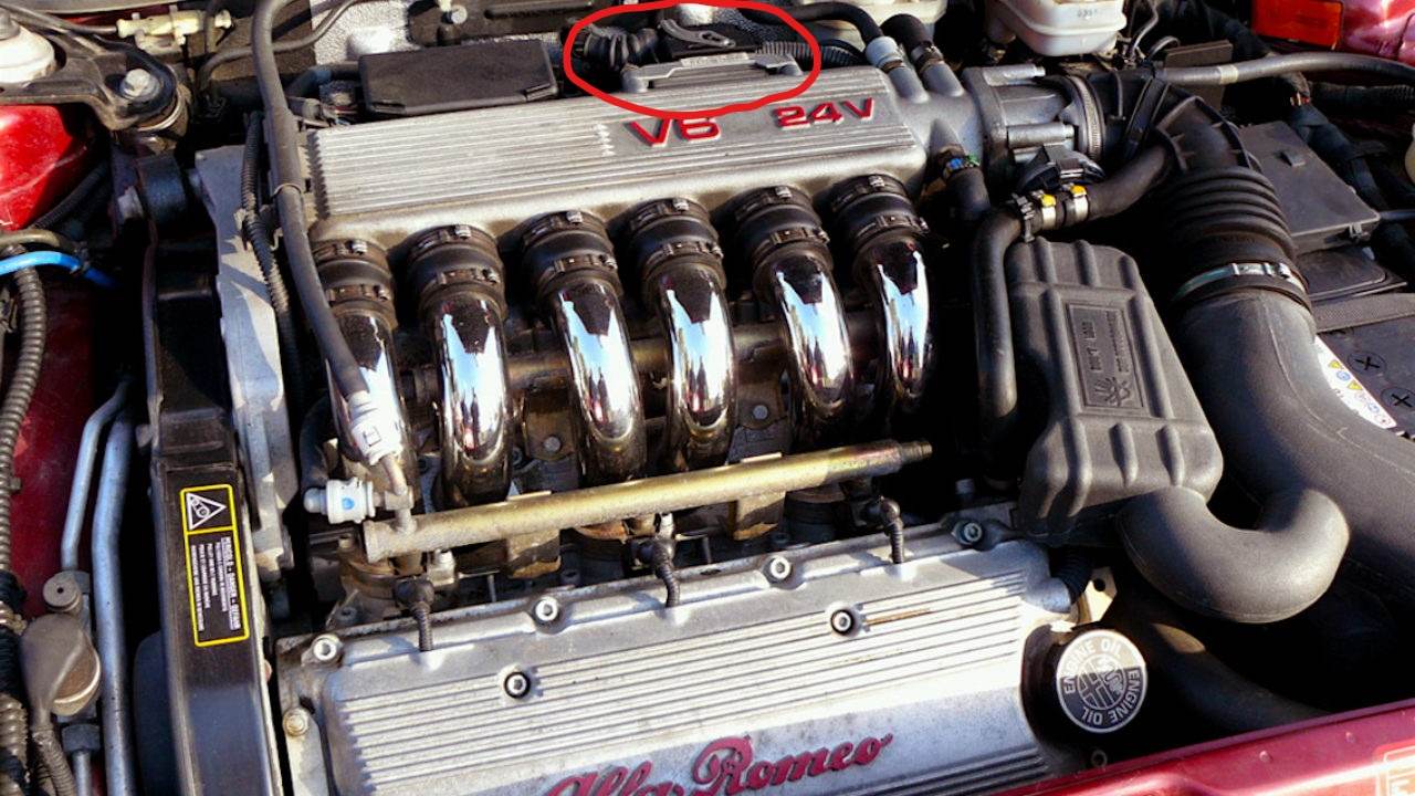

Per curiosità ho provato ad "affacciarmi"dietro al motore, ma non vedo nulla di simile ad una centralina. :(
Vedi bene che è dietro al collettore vicino al corpo farfallato, protetta da una piastra di acciaio.
