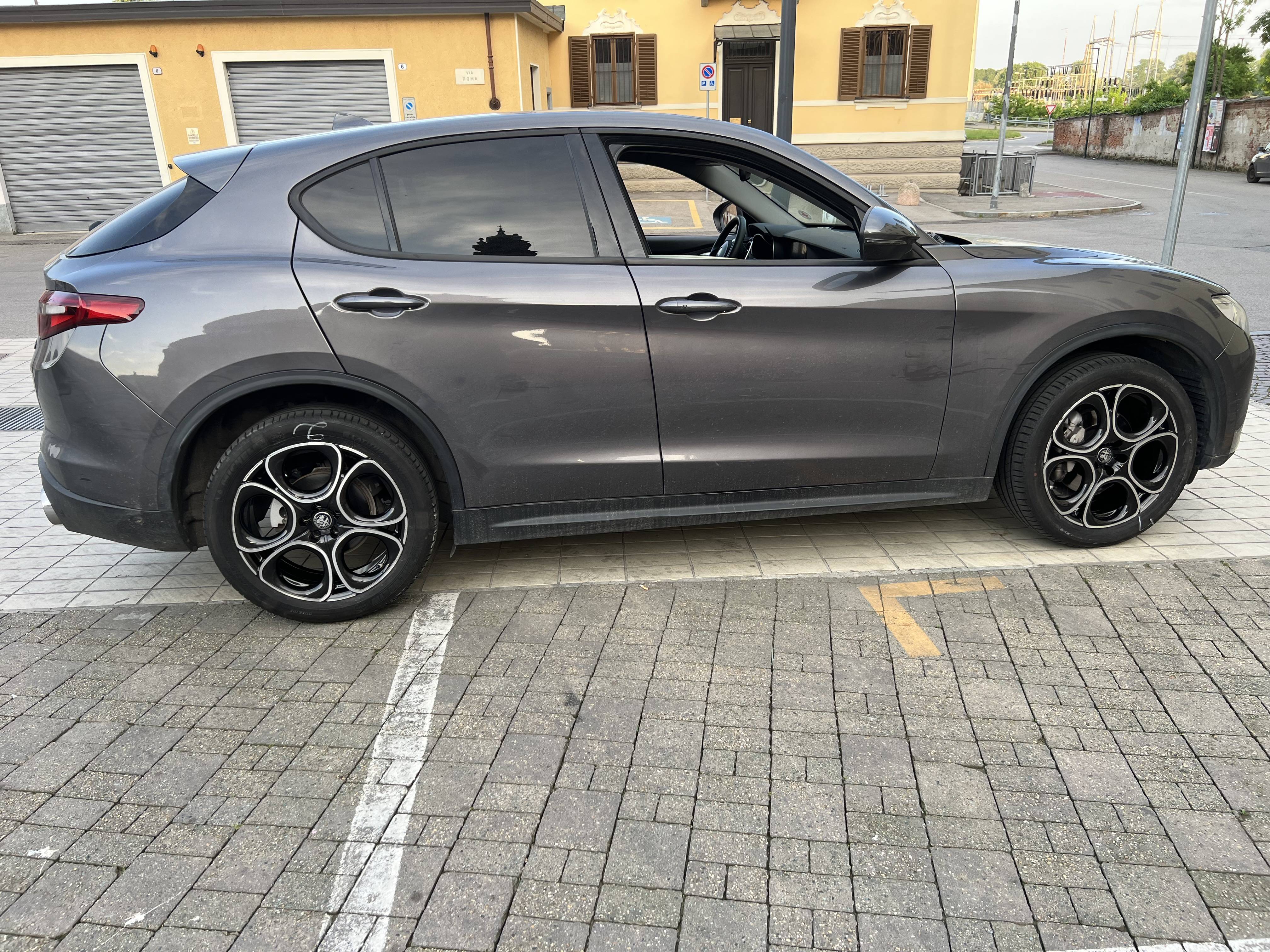

Ultimo aggiornamento, dopo aver avuto problemi durante la restituzione dei cerchi (errore mio durante apertura del reso su eBay e venditore per nulla serio), parlando con un amico tornitore, abbiamo deciso di alesare i fori. Il lavoro è stato molto semplice (5min a cerchio), passando da 13, 13.5, 14 e svasatura finale. I cerchi montano tranquillamente, nessun problema con pinze e sospensioni. Per scrupolo però acquisterò dei distanziali da 5 o da 7,5mm(ho trovato queste misure per Stelvio), per ristabilire l’ET corretto.
