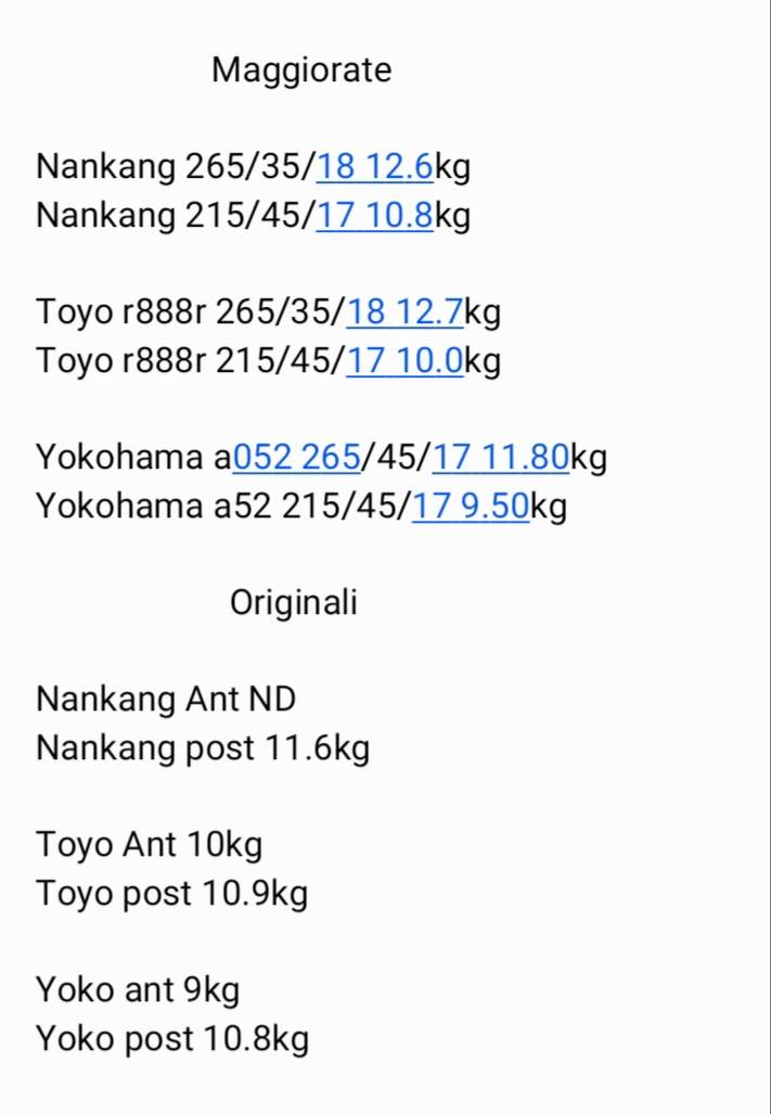

Se ti interessa ho riportato i vari pesi di 3 diverse semisllick
    46.1 KB · Visualizzazioni: 306
