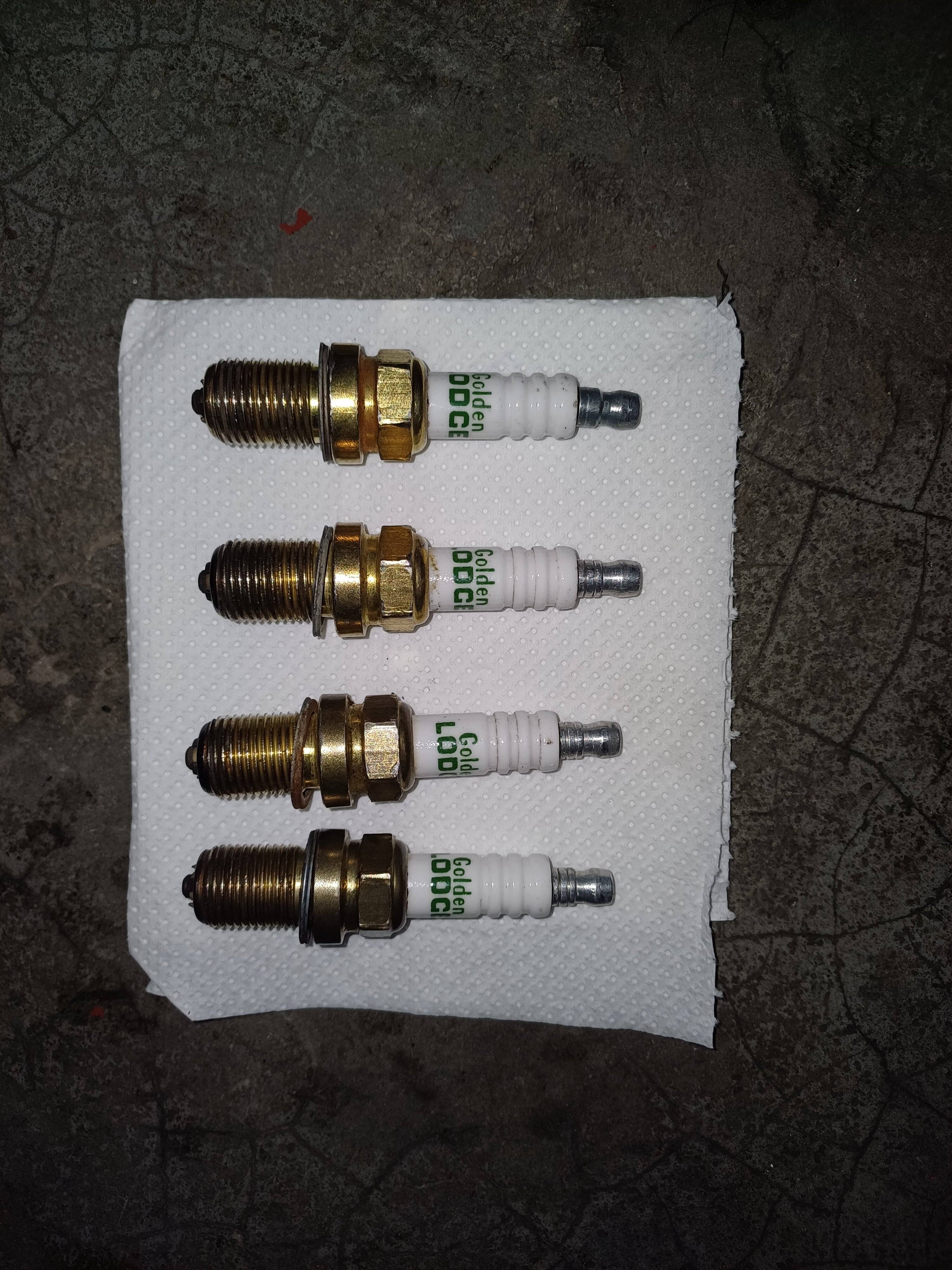

Purtroppo su Torino non so aiutarti. Volevo solamente sapere se le candele Lodge che hai montato sono nuove e soprattutto originali perché di lotti contraffatti è pieno zeppo. In alternativa l'Amico @Flagello qui del forum aveva installato con successo candele brisk a 4~5 punte. Inoltre devi anche considerare che su candele così vecchie come le Lodge, anche se nuove e di fondo magazzino spesso e volentieri si creano situazioni di rottura sulla parte alta di innesto dei cavi. Detto questo io mi concentrerei su iniettori e candele. Il regolatore di benzina è stato sostituito?
Le candele le ho acquistate da un ricambista di roma Giolitti autoricambi erano in scatola nuove funzionavano perché gli abbiamo fatto 2000 km circa prima che si bruciasse una guarnizione della testa. Il regolatore lo trovato a 200 euro circa ma prima di continuare a spendere volevo capire il problema vero

Queste sono le candele lodge che ho montato
Elettrodo nero per avere solamente 2000km
Lo so le bestemmie che ho tirato, le candele gli ho fatto la foto dopo che non partiva, potrebbero essere state tutte le mancate accensioni?
