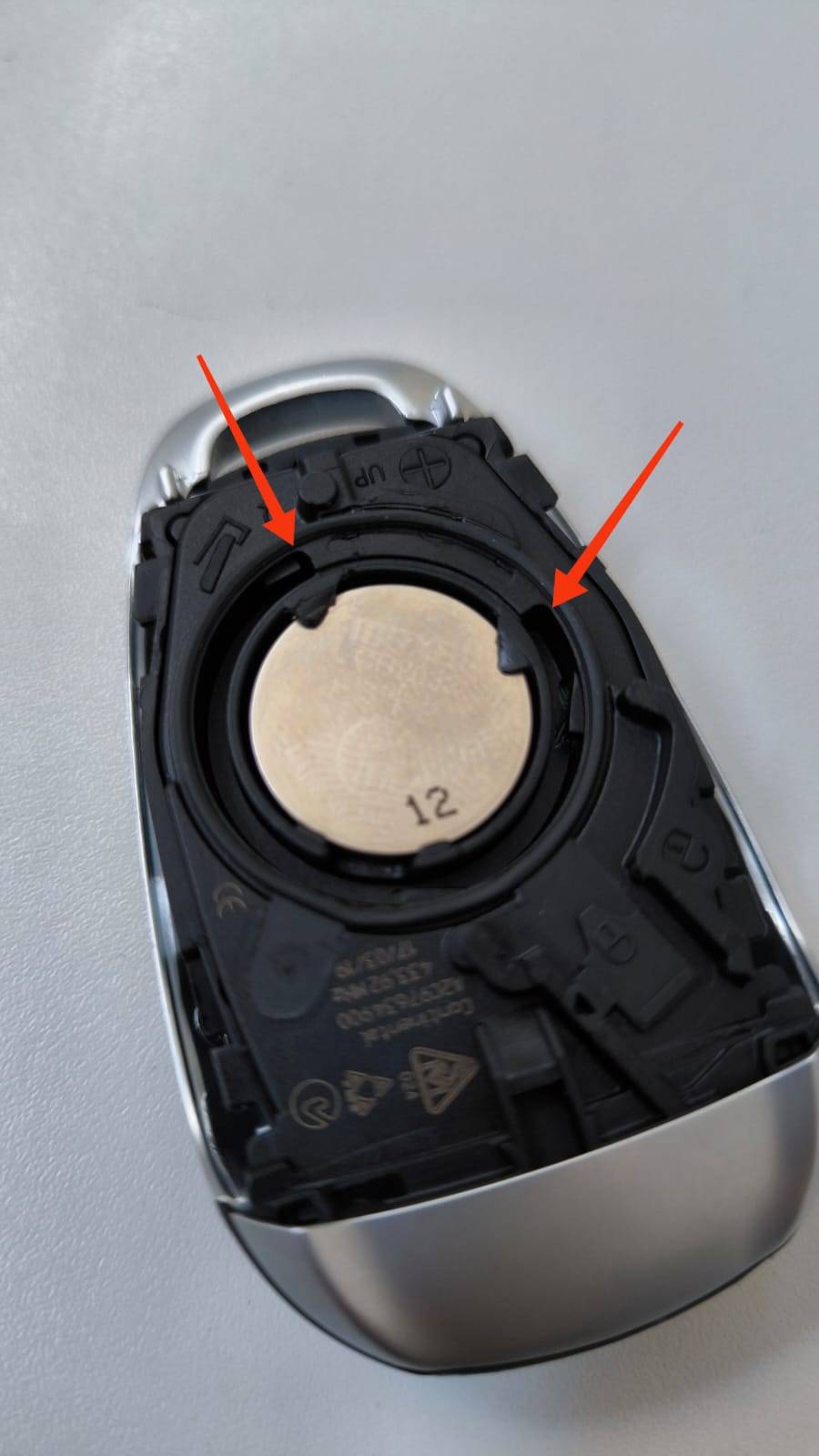

È da qualche giorno che con il telecomando non riesco ad aprire o chiudere l'auto. Pensavo fosse la batteria... Cambiata la batteria (Duracell) scendo in garage e, panico, non funziona🤦 provo un po' di volte e magicamente funziona... Purtroppo però, random, tende a presentarsi lo stesso problema🤦

Potrebbe essere anche la batteria difettata o scarica anche se appena acquistata, già successo. Dovresti provare a misurarla con un multimetro: se segna 3V è scarica, se segna 3,3V è carica.

Un saluto a tutti, sono un neo iscritto con una Stelvio 180 rwd presa usata a maggio. Il problema del telecomando non funzionante lo avevo già notato poco dopo aver preso la vettura col telecomando di riserva e pensavo ad un disallineamnto con la centralina, nulla di piu' errato. Le info trovate su internet sono quelle di questo forum e nulla piu'. Comunque tre gg fa ero in città e dopo il posteggio la vettura non chiudeva più... panico iniziale ma sono riuscito a chiudere usando la chiave di emergenza del telecomando. poi ha ripreso a funzionare e sono arrivato a casa. Ieri provo ad aprire l'auto e puf nulla .. panico di nuovo provo e riprovo ma nulla, apro cmq con la chiave di emergenza e provo la batteria del tele, era carica, provo la procedura di accensione con la chiave nel portaoggetti e devo dire ha funzionato sia con una chiave che con l'altra ( quella non funzionante ad origine) ma non sempre e alla fine non accendeva pù con nessuna e l'idea di arrischiarmi ad usare l'auto e poi restare bloccato diciamo di non mi piaceva. Stamattina porto i telecomandi ad un centro chiavi e mi faccio rilevare le frequenze dei telecomandi, nulla di buono, mi dicono batterie ok ma telecomandi non danno segnali. Poco fa ho deciso di smontare i telecomandi e ricontrollare con il tester e noto una cosa strana , le linguette della sede batterie erano .. diverse ( mi ricordavo che erano pronunciate ed evidenti), non c'erano, per linguette intendo quelle parti di plastica che tengono la batteria ferma vs il basso. Bene erano piegate all'interno e sotto ci sono i contatti , insomma con occhiali per anziani e vista da vicino , luci led, un uncinetto da ricamo , dita dei piedi incrociate, tolgo le pile e ripiego in alto le linguette e puf i contatti dorati escono fuori... infilo le pile correttamente senza piegare di nuovo le inquisite che restano sopra l bordo della batteria, chiudo tutto e provo.. ah il primo era il telecomando fallace ab origine dall'acquisto... ergo, piove quindi non vado fin alla macchina ma da circa 10 metri fuori dalla porta di casa provo eh.. lo sguardo della mia alfa si illumina di gioia come il mio sorriso.. provo la procedura col telecomando che ha smesso ieri di lavorare e idem, va che è una meraviglia addirittura da dentro casa e dietro il finestrone antisfondamento. Non so se potrà essere d'aiuto a qualcuno, ma era solo la batteria montata male e non faceva i contatti per via delle linguette piegate in basso. Un saluto agli appassionati alfisti.. io lo sto diventando.

Venho aqui agradecer MUITO por esse post. Salvou meu dia. Quase desesperado e vendo a garagem pedindo muito dinheiro por uma chave nova... fui verificar a situação descrita aqui e... PERFEITO! Problema resolvido! É tão simples, mas ninguém (como eu) jamais pensou ou viu.
Obrigado obrigado obrigado!!!
Um grande abraço aos fãs do Alfi
