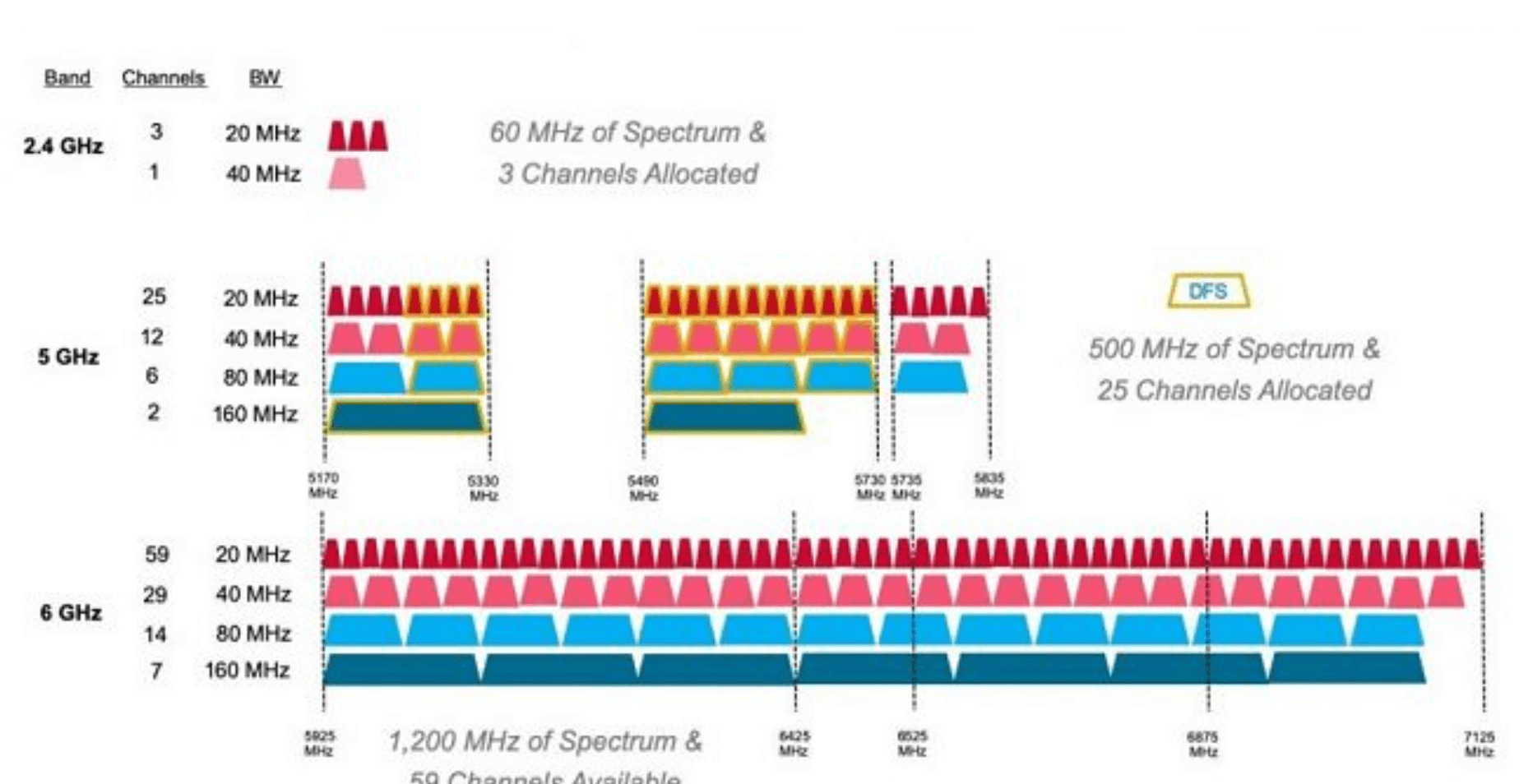

Scusa ma stai facendo un pò di confusione, tra banda Ghz e canali Mhz, si parlava di canali di comunicazione, non di velocità trasmissiva.
Gli standard WiFi sono definiti dall’Institute of Electrical and Electronics Engineers, IEEE appunto.
  • 802.11ac (WiFi 5) (2012), 433Mbps, 20/40/80MHz, WPA/WPA2, 5 GHz
  • 802.11ax (WiFi 6) (2019), 1200Mbps, 20/40/80/160MHz, WPA/WPA2/WPA3, 2,4 e 5 GHz
  • 802.11axe (WiFi 6E) (2021), 1200Mbps, 20/40/80/160MHz, OWE/WPA3, 6 GH
Per quanto riguarda la larghezza dei singoli canali sono al momento previsti quattro “dimensioni”: 20MHz, 40MHz, 80MHz e 160MHz. Usando più canali contigui si può formare un canale più ampio.
La larghezza del canale a 160MHz è così ampia che possiamo averne solo due sulle frequenze dei 5 GHz
La gamma di frequenza del Bluetooth è tra 2,402 e 2,480 GHz, la larghezza dei 79 canali è di 1 MHz. La frequenza salta fino a 1.600 volte in un secondo tra 79 frequenze, questo è anche chiamato Frequency Hopping Spread Spectrum, FHSS in breve.

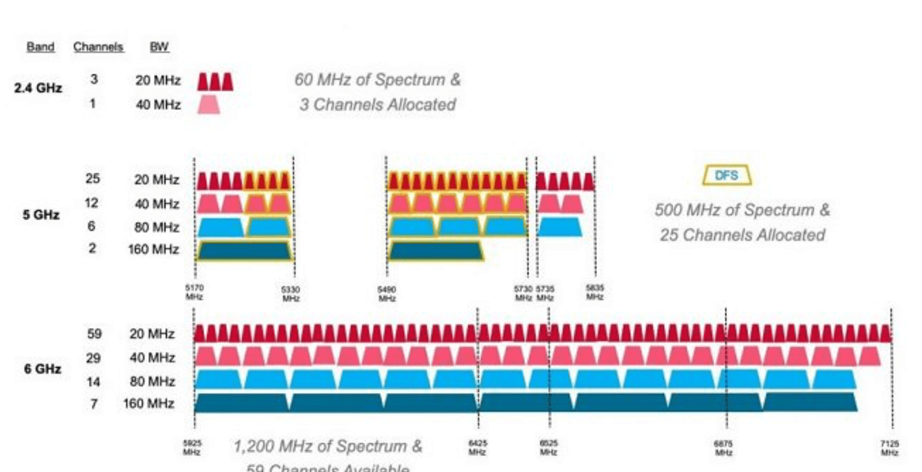

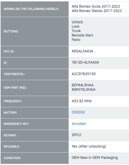

Sempre nello stesso post hai affermato che "Le nostre Alfa utilizzano Key a 433 MHz", nulla di più errato le nostre Alfa utilizzano la frequenza che di 125Khz, se non ci credi ti allego il documento di Continental dove riporta l'omologazione e la frequenza della Keyless Giulia/Stelvio.

Non capisco se mi stai prendendo per i fondelli o se veramente non conosci le funzioni della tua auto.
I dati che hai riportato si riferiscono al telecomando radio apertura porte che non ha nulla a che vedere con la funzione Keyless ovvero quella del presente post.
Capisco che tu li possa confondere in quanto sono inglobati nello stesso contenitore ma hanno funzioni diverse. Tant'è che per far funzionare il telecomando è necessario agire (anche in distanza) su un pulsante. Per aprire le porte/bagagliaio è indispensabile essere vicino alle stesse (a seconda delle versioni è necessario agire sul pulsante della maniglia).
Il sistema che impedisce di dimenticare le chiavi all'interno si avvale appunto di questa frequenza (125 Khz) che come puoi notare ha un'emissione in radio frequenza veramente irrisoria, ragion per cui non escluderei del tutto che in alcune situazioni possa essere interferita da apparecchiature elettroniche molto vicine (nella fattispecie uno smartphone magari settato da Hotspot).
