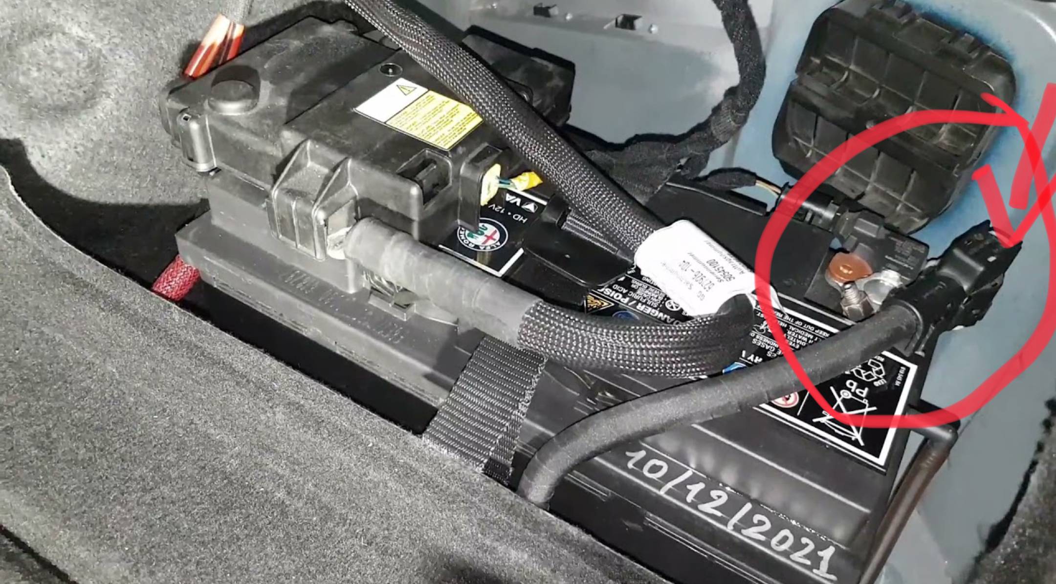

Ciao a tutti ho un problema alla chiusura centralizzata della mia giulia 2018. Si chiude solo tramite il nottolino, col telecomando lampeggiano le 4 frecce. Ho cambiato la serratura e fatto controllare il cablaggio dentro la portiera sx ma nulla. Non so che santo pregare idee?
Prova a staccare il negativo della batteria per circa 15/20 minuti. Al riattacco aspetti altri 15/20 minuti prima di provare. Basta staccare il cavo cerchiato premetto il pulsante indicato dalla freccia
ma dopo averla riattaccata non ho problemi con le spie sul cruscotto?
Dopo averla riattaccata, aspetti il tempo che ti ho detto dopo di che avvìi il motore e giri tutto il volante a dx e tutto a sx e le spie si spengono. Altrimenti vai a farti un giretto e si spengono lo stesso
Ok provo grazie per ora
