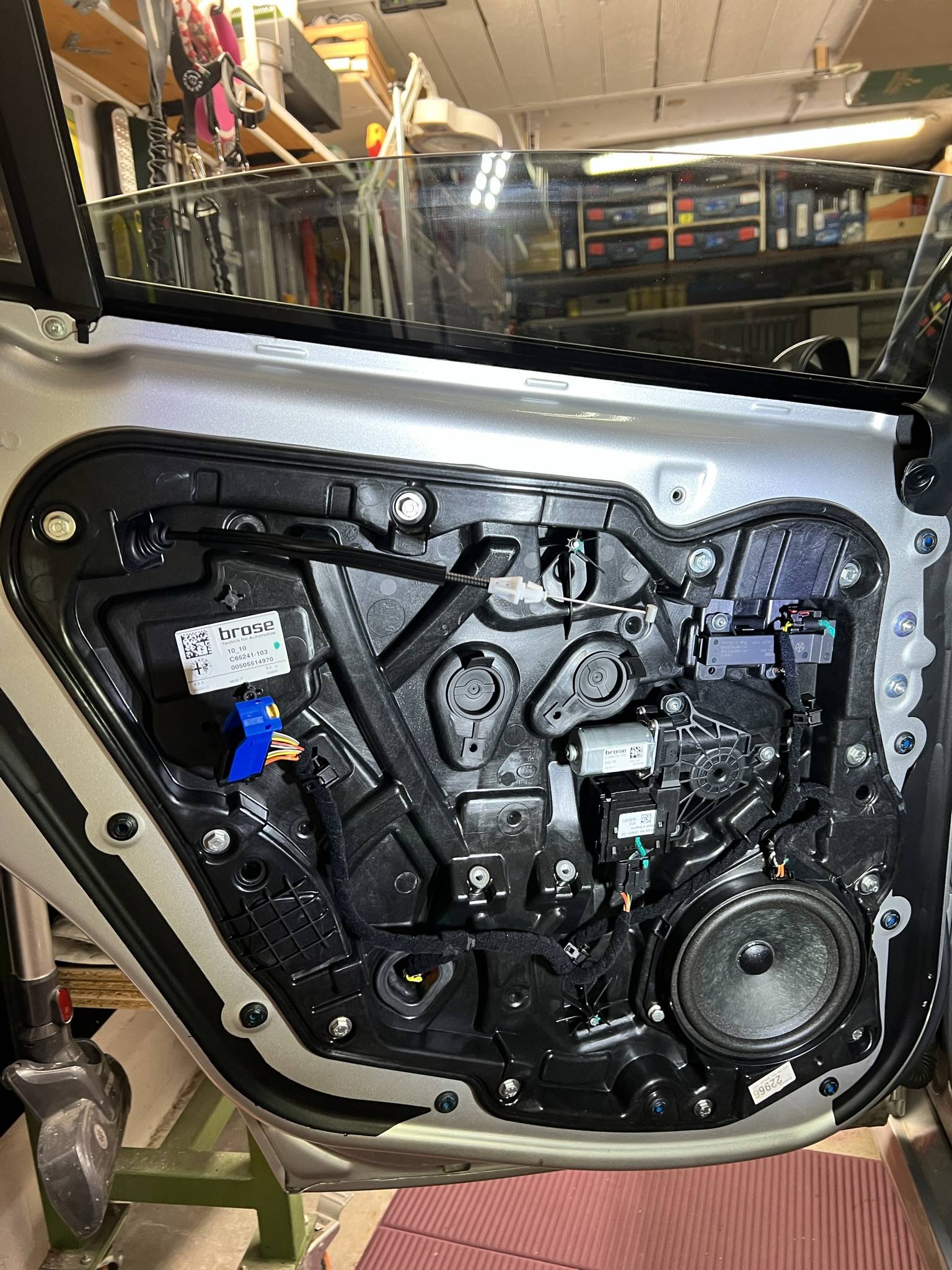

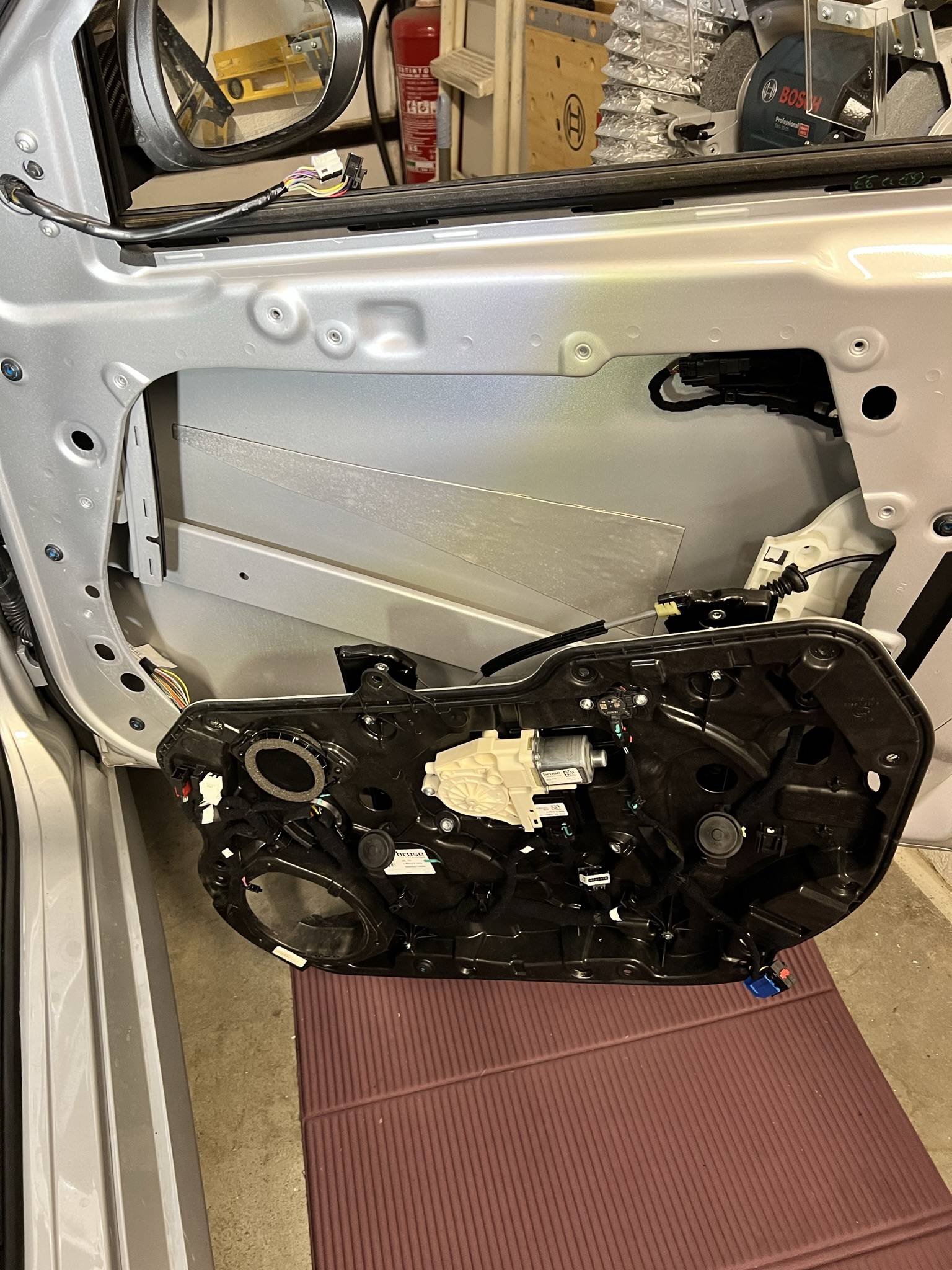

Ho ordinato il pezzo, qualcuno mi sa spiegare come accedere alla serratura? Sono riuscito a smontare senza problemi il pannello interno, però al di sotto c'è un secondo pannello avvitato con delle 13 a chiave inglese il quale ha tutto il vetro del finestrino attaccato. Pertanto non sono riuscito ad accedere alla serratura interna. Qualche aiutino?
Ciao io li ho smontati quando ho rifatto l'impianto audio per insonorizzare le portiere. Armati di tanta paziena e tieni un calendario a portata ti mano per non dimenticare nessun santo :)

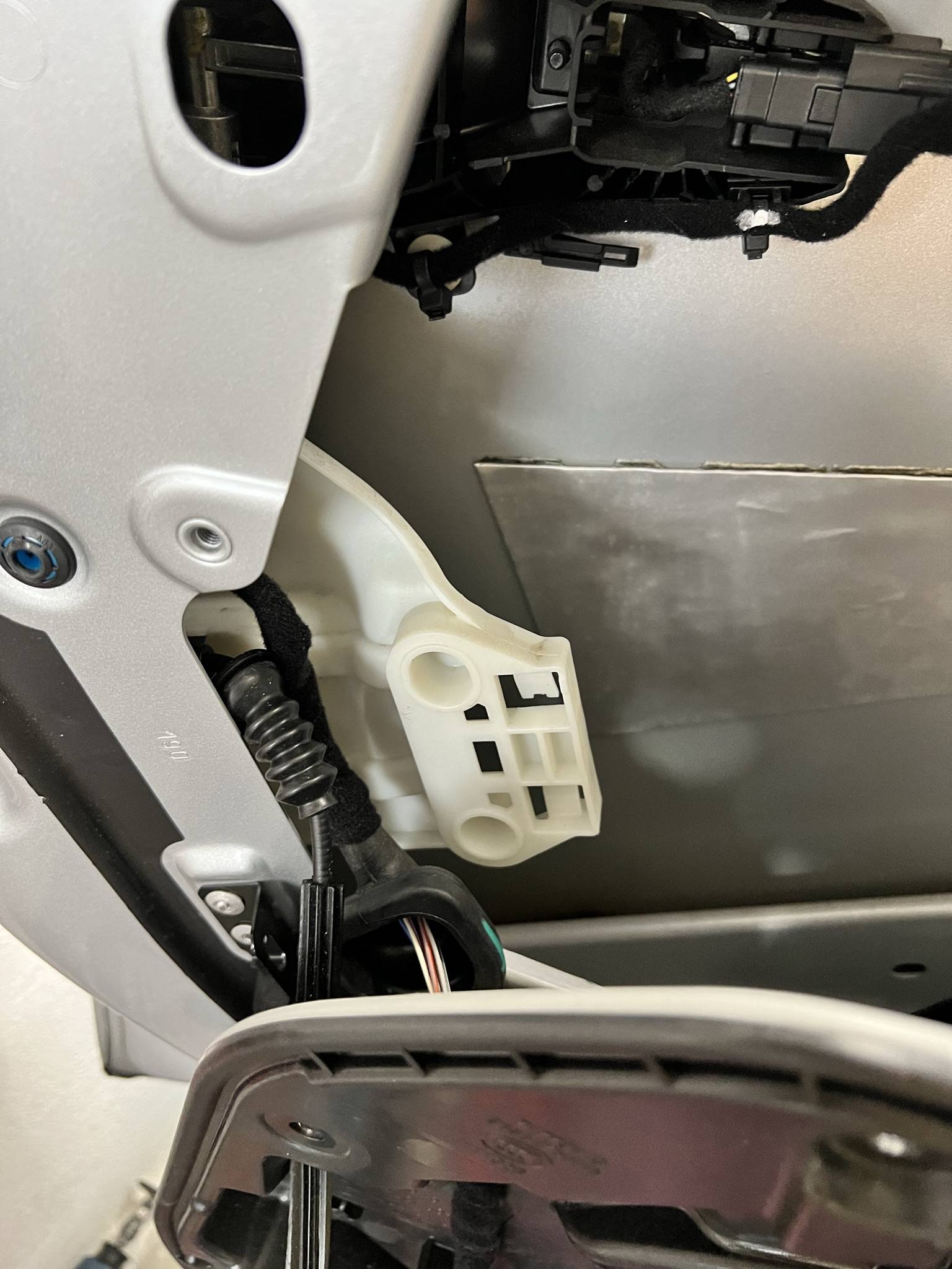

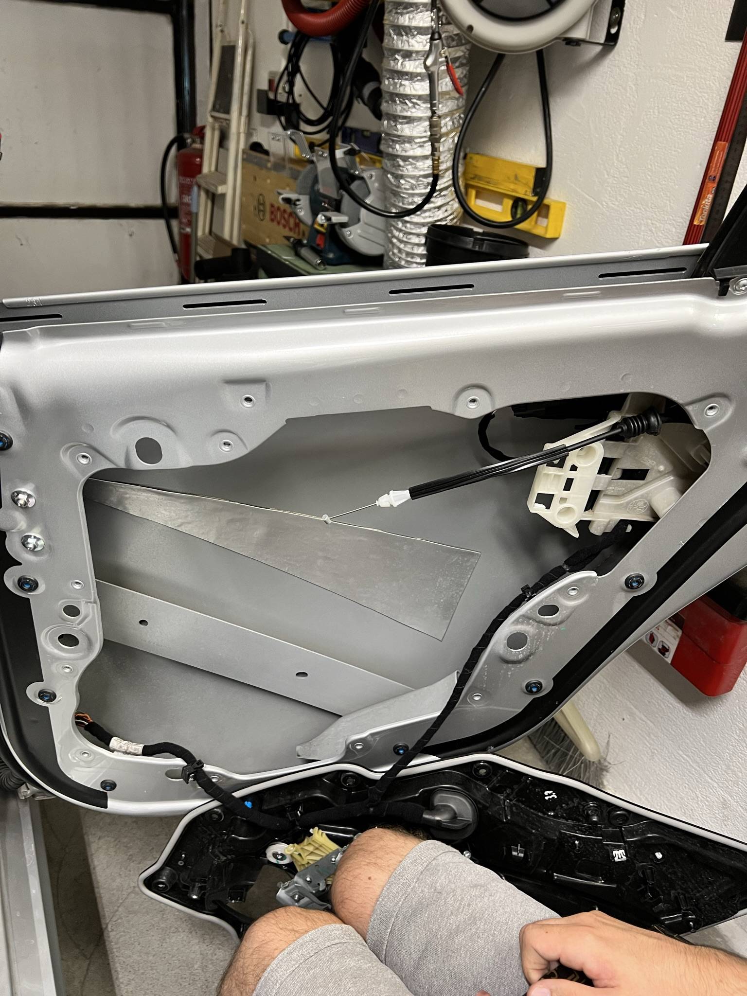

Parte semplice dietro ai tappi evidenziati in giallo trovi le viti che tengono bloccato il vetro che devi per forza rimuovere.
Parte difficoltosa e lo sgancio della staffa bianca che vedi in foto. Una volta svitato il pannello e rimosso il vetro riuscirai ad allontanare il secondo pannello abbastanza da poter inserire dal basso le mani e sganciare la staffa bianca agendo sulle due linguette. Il pannello si sfila agendo sulle linguette e sfilando il pannello verso destra

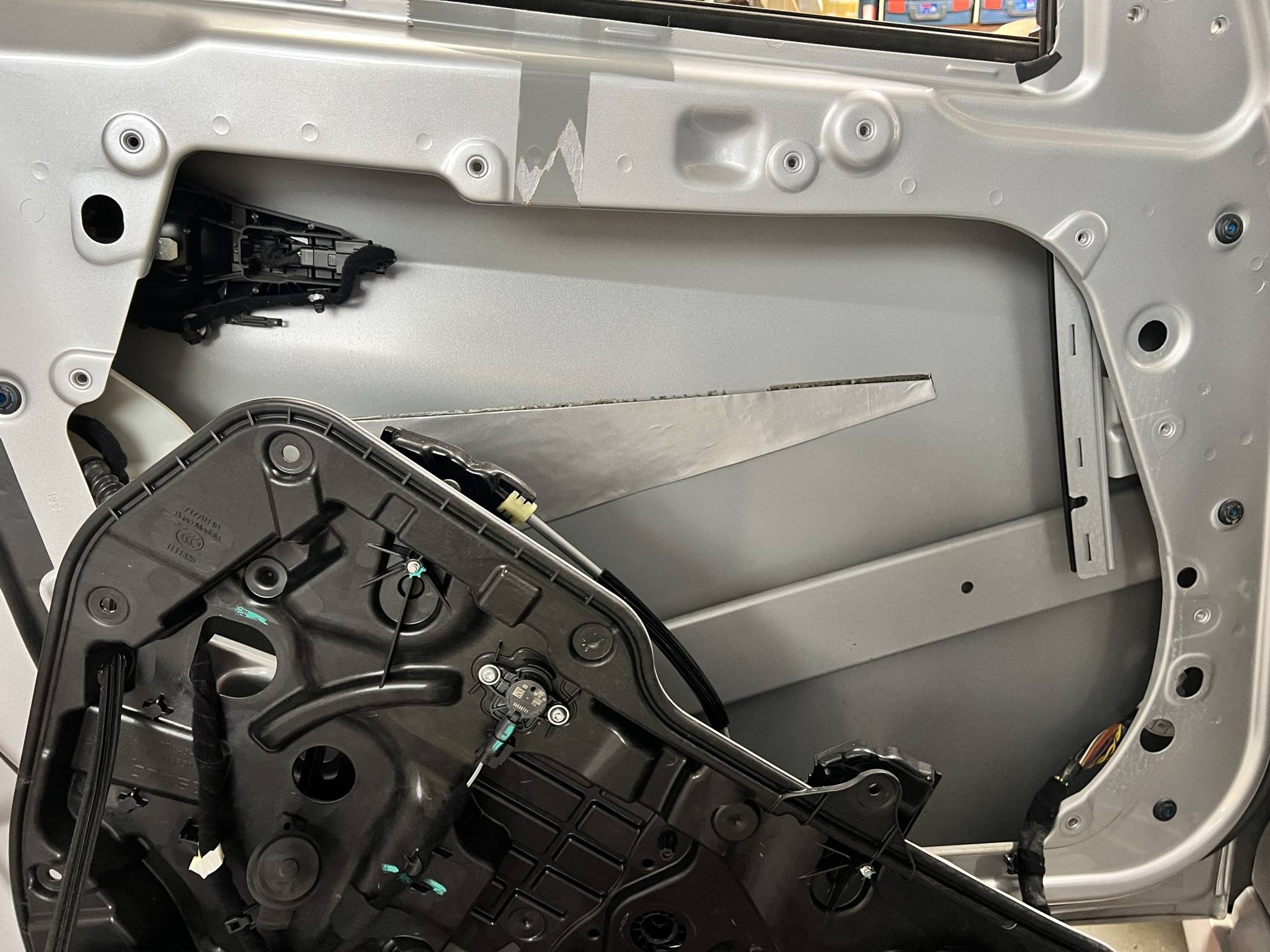

Grazie mille. È stato utilissimo. Sono riuscito a fare tutto senza problemi anche se purtroppo la serratura non era la causa del problema.

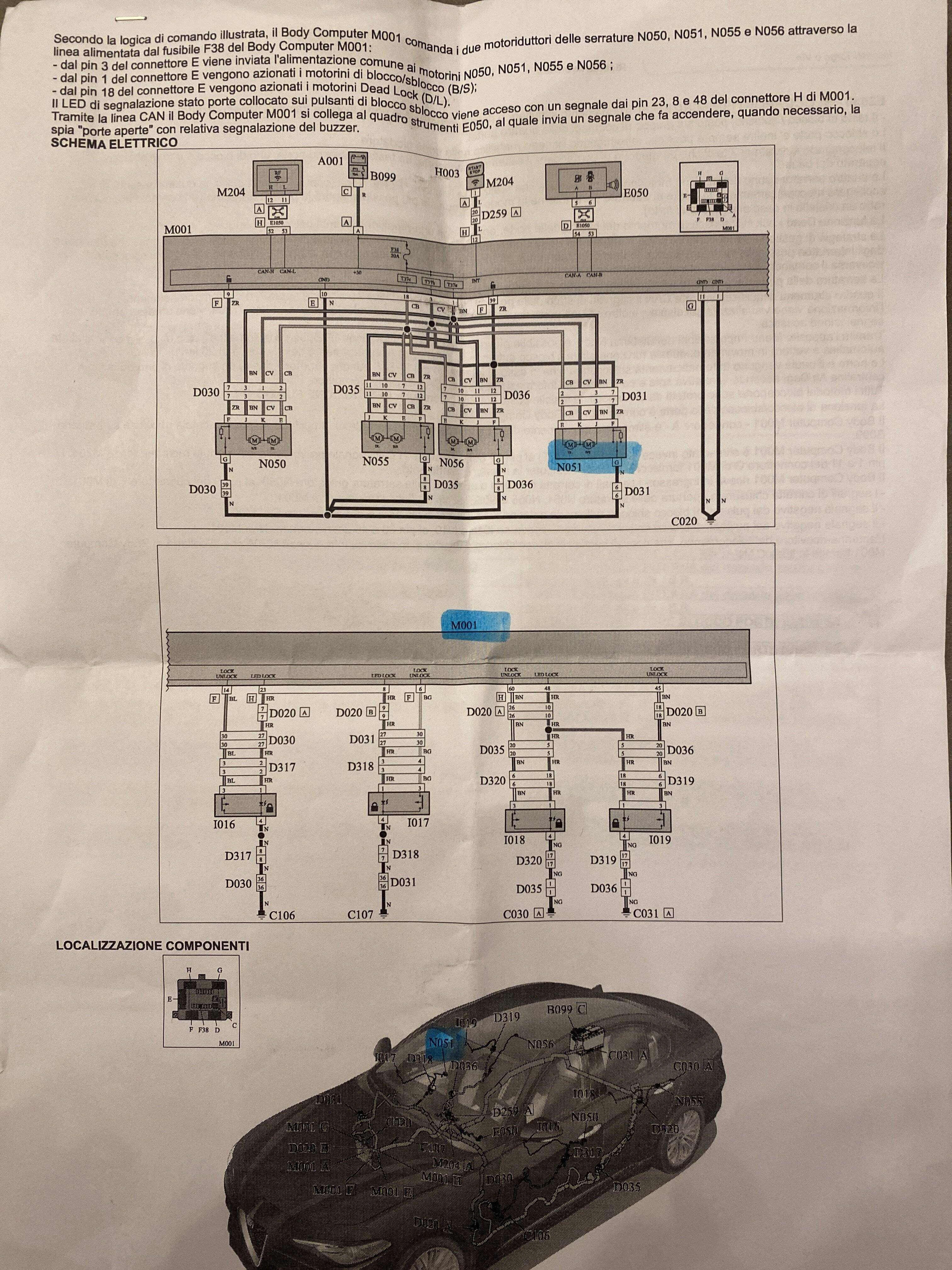

Probabilmente è un connettore lente o un contatto ossidato.. ma vai a indovinare quale 🫣
Il body sotto i piedi del passeggero hai già controllato che i connettori siano ok?
Cavi controllati come prima cosa, sono tutti interi, anche i vari pin nei connettori. Domani verifico se ci sono micro interruttori sulla carrozzeria o sotto il gancio di chiusura. Il comportamento che ha mi ricorda un falso contatto, ossidazione dei contatti per infiltrazioni d’acqua

Può succedere che sono interi ma il filo di rame internamente e tranciato.. se te lo fa a intermittenza e molto probabile che il problema sia li hai provato a chiedere porta o muovere per vedere se cambia qualcosa volendo puoi chiudere la serratura con porta aperta e vedere muovendo la porta cosa fa…
Se può essere utile a qualcuno.. effettivamente potrebbe essere un filo troncato.
