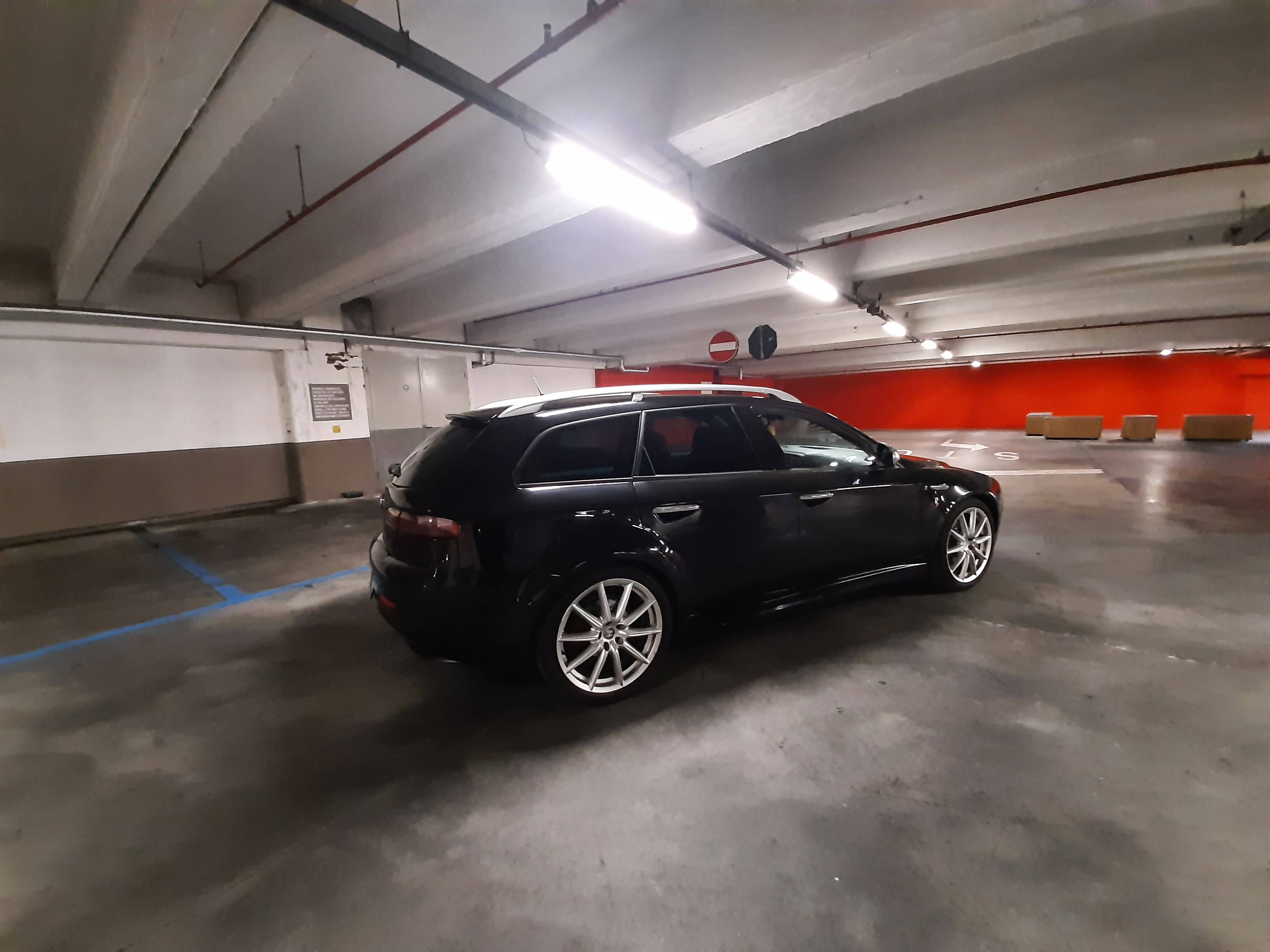

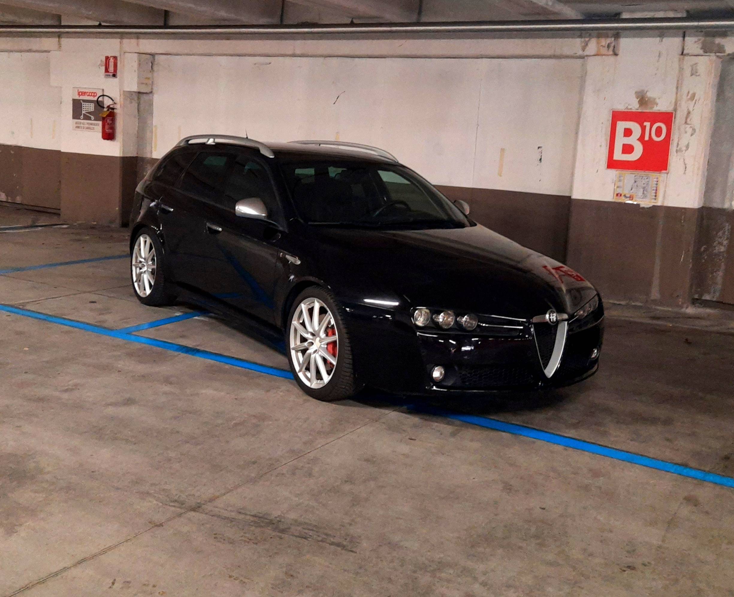

Ciao a tutti sono mattia questa è la mia 159 Ti 2.0 170cv
Che però ho un problema la macchina ha il cambio f40 e non trovo il volano ho la macchina ferma sul ponte e sto diventando matto
Qualcuno che sa qualcosa a riguardo?
Ciao benvenuto e che bella la 159 TI ❤️
