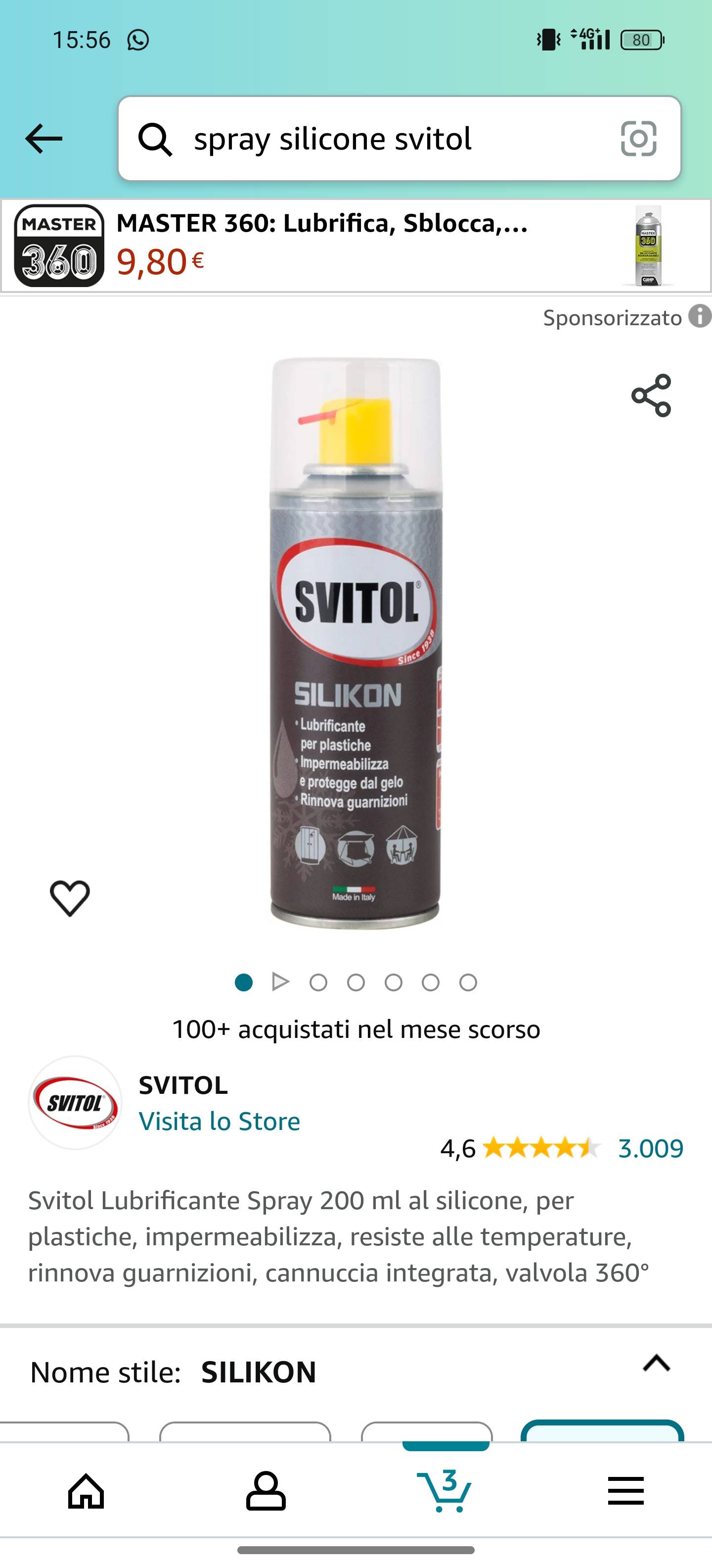

Io ho sentito parlare pure del gummipflege
Questo va bene?
    204.8 KB · Visualizzazioni: 36
