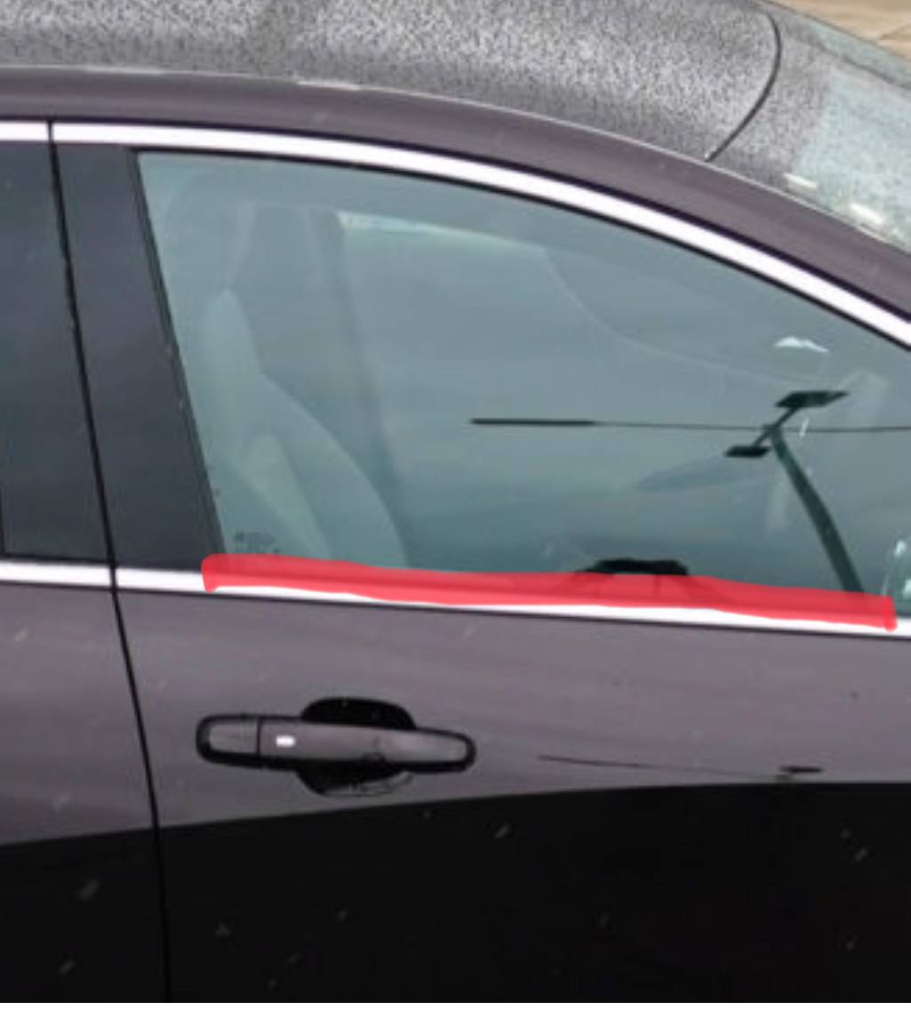

Pulisci bene il finestrino, interno e esterno. Poi lungo la guarnizione orizzontale (linea rossa in foto) lato esterno mettici del borotalco. Li non puoi mettere il lubrificante liquido altrimenti quando alzi il finestrino si imbratta tutto. Fai questa prova e facci sapere

Ho già provato ieri mettendo in quel punto il borotalco lungo la guida. Per un po' il rumore si è attenuato ma oggi tenendo la macchina sotto al sole il problema si è ripresentato. Io credo siano le guide laterali ma quelle dentro lo sportello
