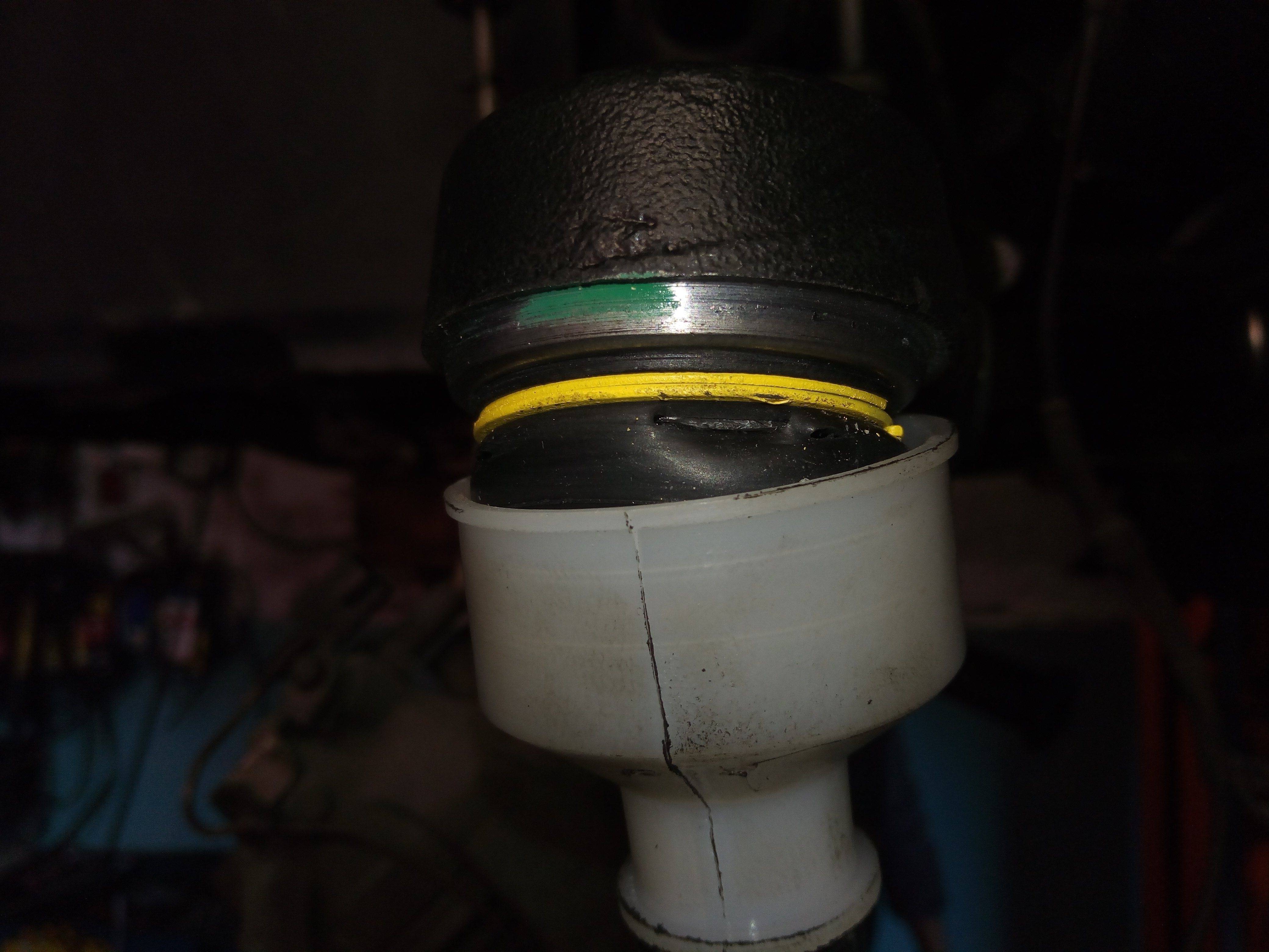

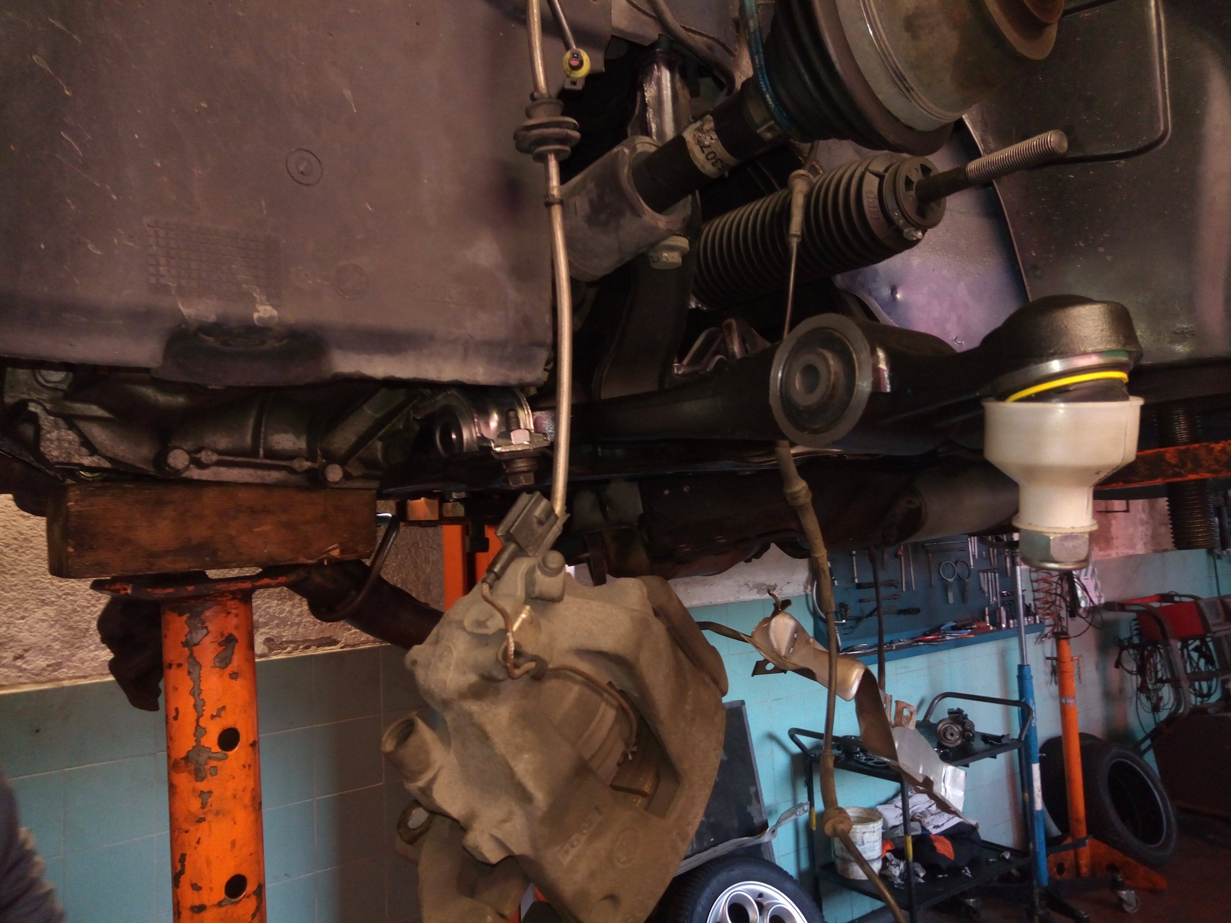

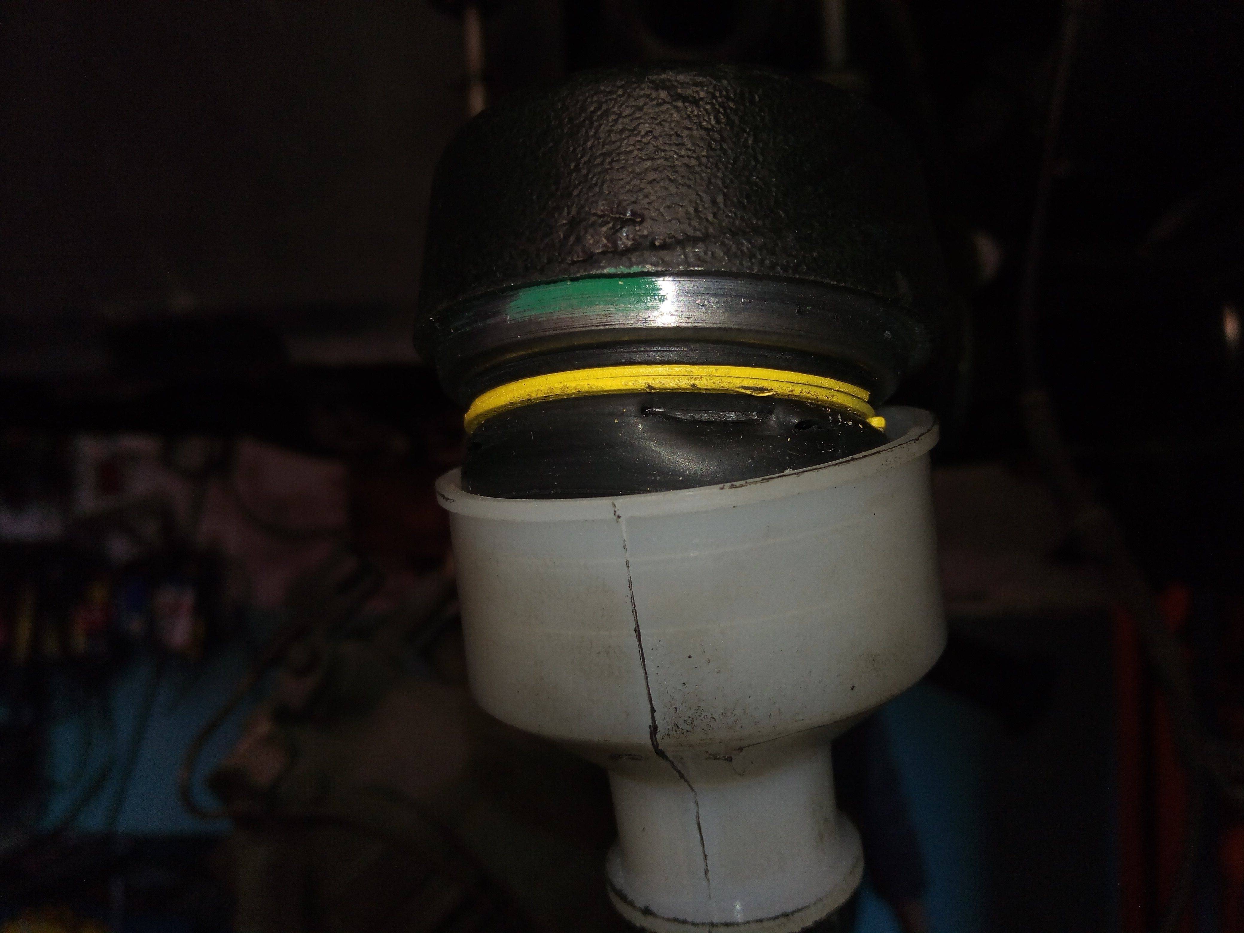

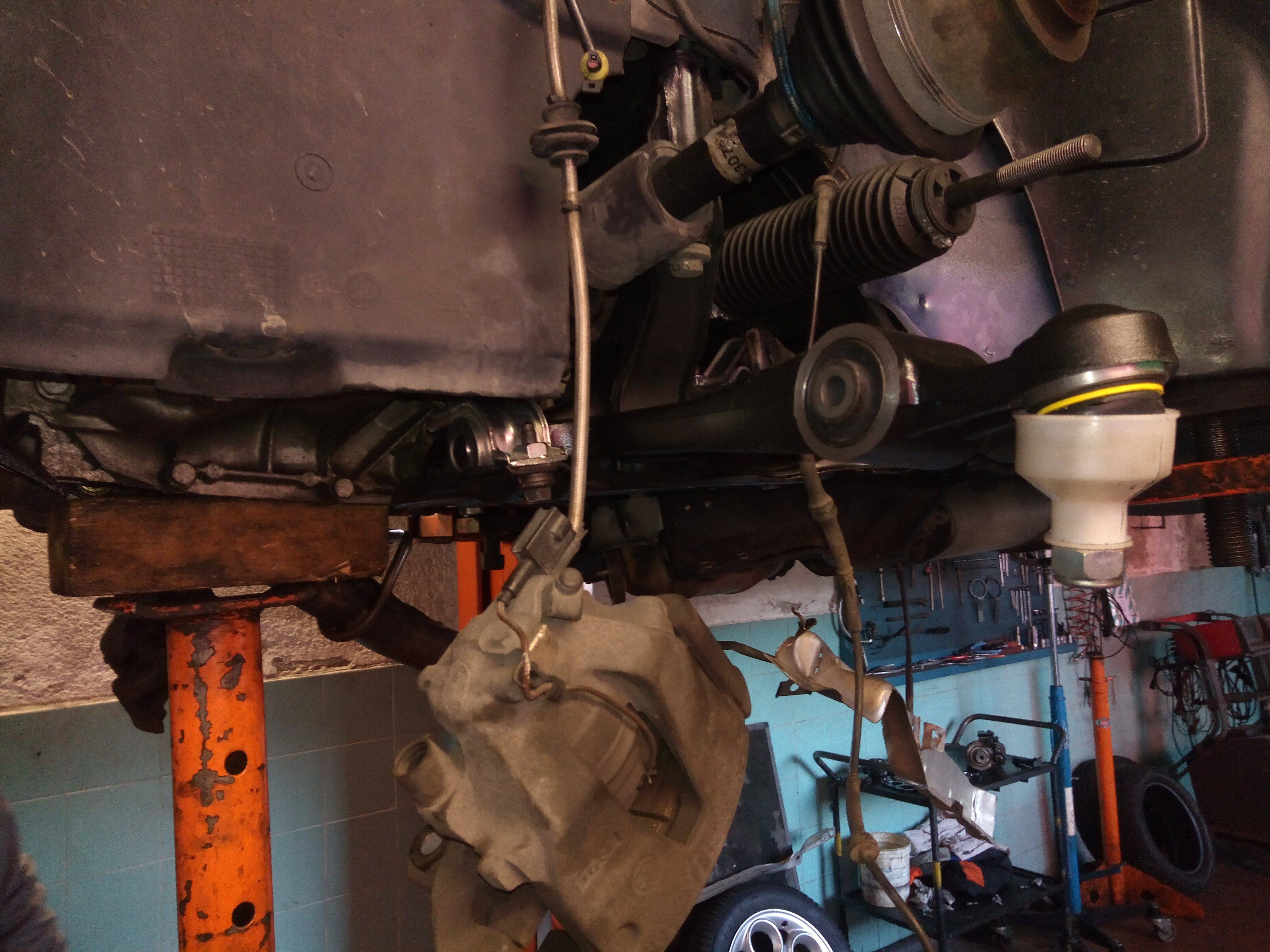

Ho controllato la cuffietta è integraNon c'entra assolutamente niente l'esimio chilometraggio del braccetto, oramai tutti i pezzi prodotti sono di scarsa qualità. Soprattutto è di scarsa qualità la cuffietta che dovrebbe proteggere il giunto sferico. Questa si squarcia e fa passare i detriti fin dentro il giunto asciugando il grasso. Ti basta prendere una bomboletta di svitol e inondare la testina, vedrai che il cigolio per un po' sparisce.

In questa foto vedo che è nuovo
Che marca erano? Perché io so che i migliori sono trw.Erano nuovi certo, chi me li aveva spediti non si è neanche degnato di eseguire il reso e me li sono dovuti tenere così. Casamento Autoricambi di Palermo

Nemmeno 2 anni e 10 000km dall'installazione avevano iniziato a fare quel rumore stridulo che sembravano i nazkull del signore degli anelli.
