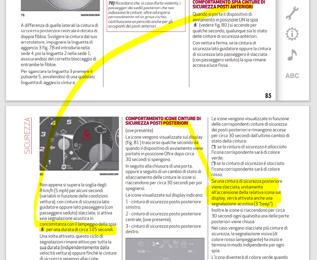

Ciao a tutti, secondo voi è normale che quando faccio scendere la bimba dal seggiolino (per farlo stacco la cintura di sicurezza) una volta ripartito suona il cicalino della sua cintura? Devo aspettare quei 5 min o spegnere il motore per ripristinare la situazione.
Preciso che questo succede solo se non spengo la macchina.
grazie mille :)

Ciao Edoloz, grazie. Si riallacciando la cintura il cicalino smette, sarà sicuramente per il peso del seggiolino. Ma a questo punto mi sorgono due dubbi:
1. perchè non lo fa anche quando viaggio da solo (il seggiolino è sempre montato)
2. sul LUM non c'è riferimento al cicalino dei sedili posteriori. Sarà una novità del MY21?

Sembra nel tuo caso come se all'accensione dell'auto quando sei da solo rilevi l'isofix e non la cintura e pensi sia un seggiolino che non necessita dell'aggancio della cintura dell'auto, agganciando la cintura è come se gli stai dicendo che deve essere sempre agganciata.
Prova ad agganciare le cinture del seggiolino a macchina accesa e spenta, e vedere se fa delle differenze.

anche sul LUM parla di 105 sec per gli anteriori e di soli 3 bip per i posteriori. Invece a me fracassa il cranio anche per i posteriori

Si, l'effetto è proprio come lo descrivi tu ma non c'è traccia nel LUM. Quando parla di isofix non fa riferimento ad un eventuale cicalino. Quando passo in Alfa chiedo se me lo possono disattivare solo per i posteriori.
