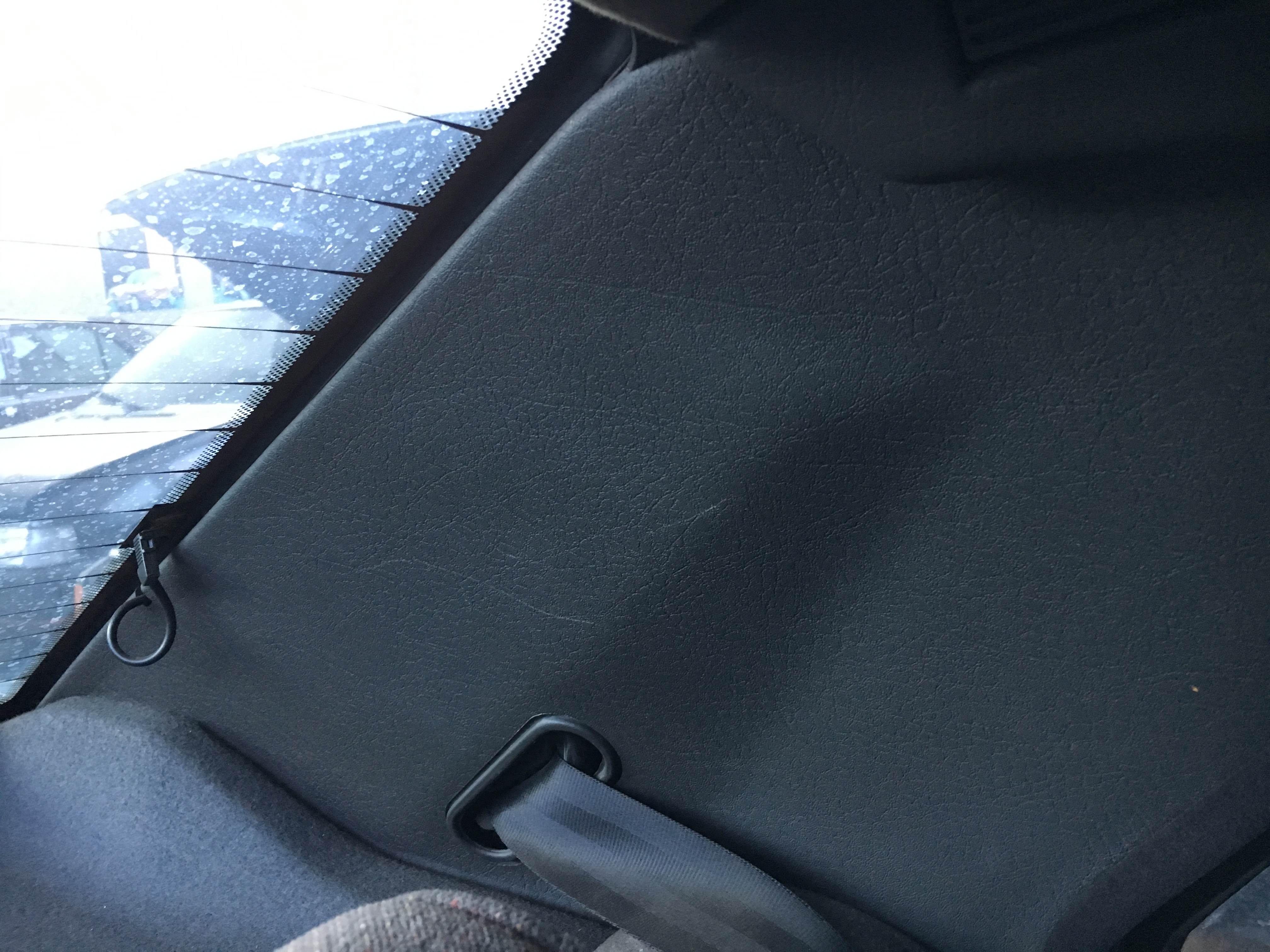

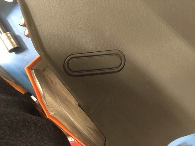

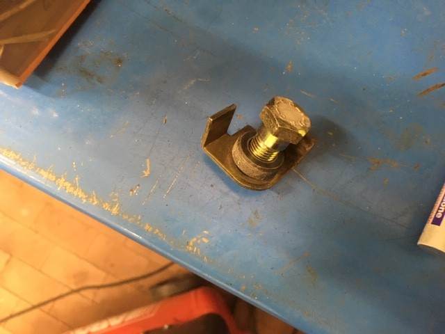

sto installando le cinture posteriori sulla mia Alfa 75. Avrei bisogno di capire come fissare la cintura sul montante: sicuramente devo aprire il foro (foto 1), ma come va montato lo spessore nella foto 2?
E' sufficiente aprire il foro oppure devo montare dei passacintura (ad esempio in gomma)? Qualcuno ha una foto di esempio?

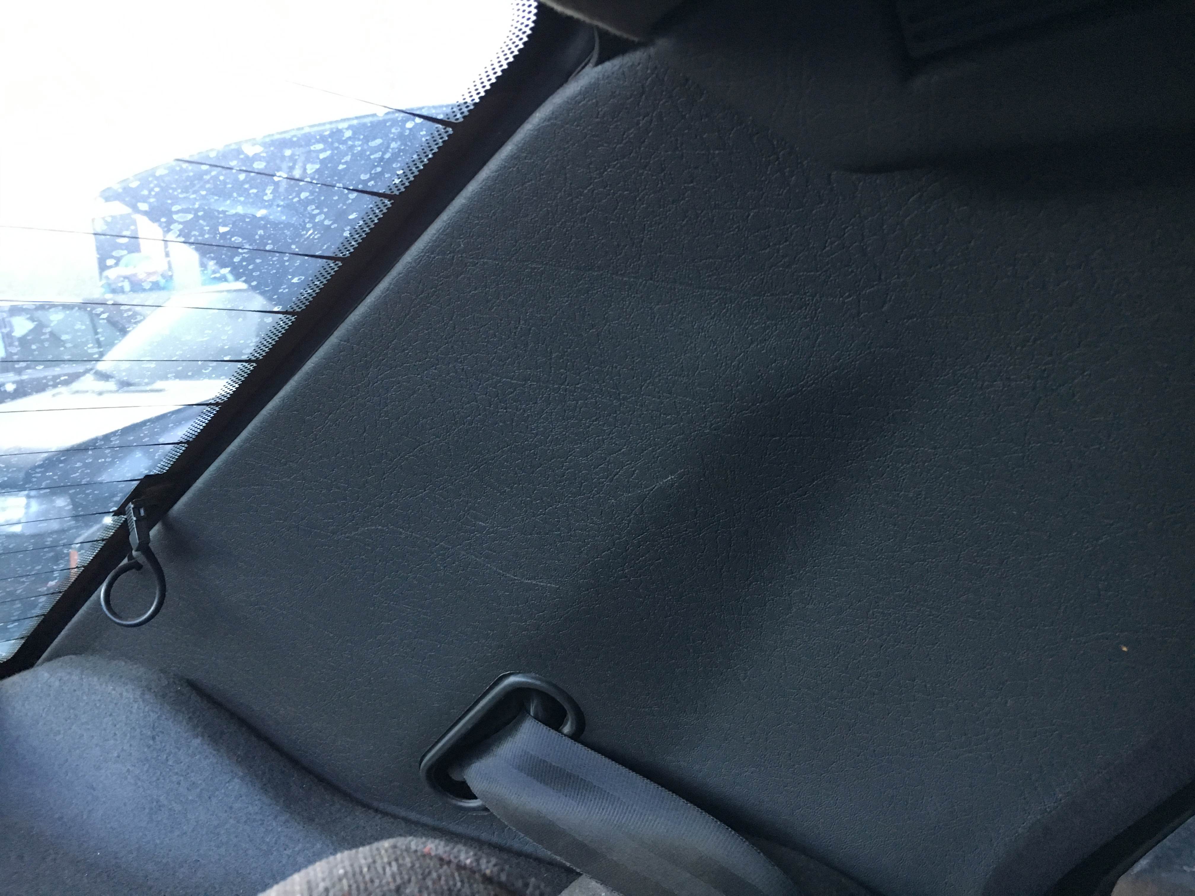

Grazie mille. Ieri ho fatto un pò di prove per capire come montare il tutto. Il problema è che il passacintura superiore (quello sopra la spalla) rimane ovviamente nascosto dietro al montante e soprattutto non si muove. E' corretto?

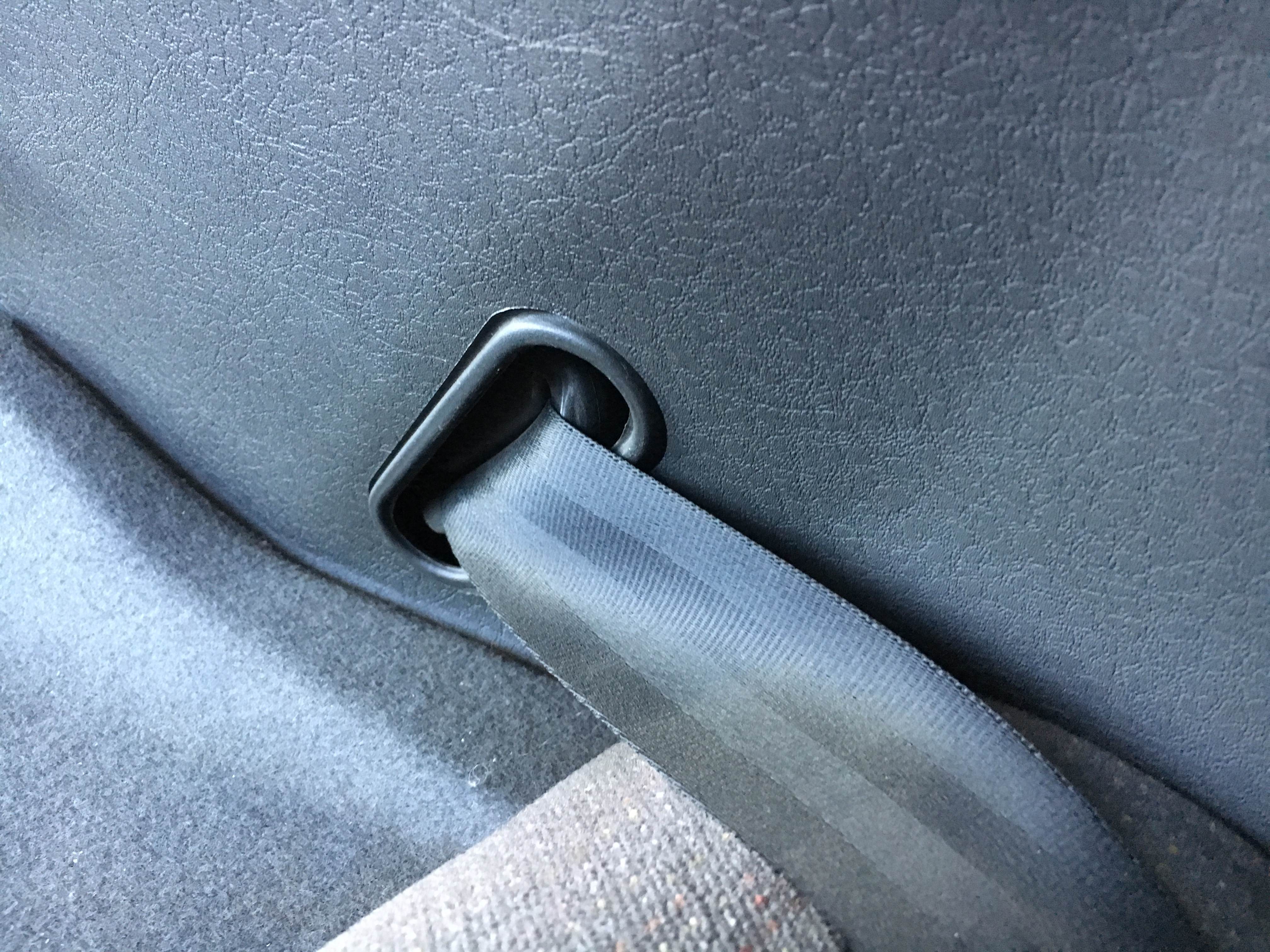

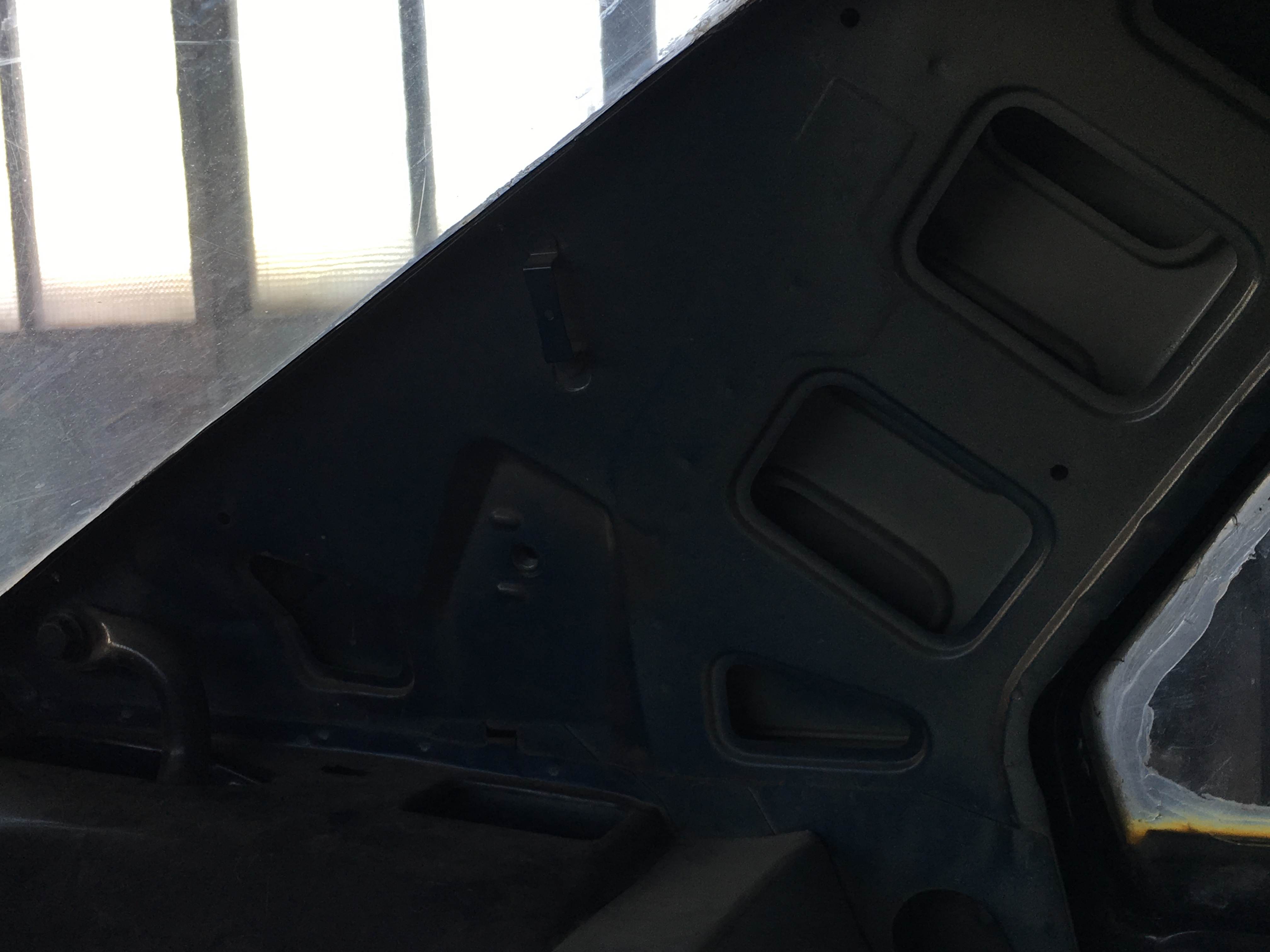

si, la posizione è fissa... vedo in tempi rapidi di farti delle foto così puoi verificare
Ecco le foto ciao
