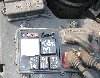

oggi sempre nella ricerca del problema ho aperto la scatola dei due fusibili e vari relais posizionati sopra il passaruota destro vicino alla vaschetta dell'olio del servosterzo. Il fusibile da 3 A manca, cosa comanda?
Grazie
