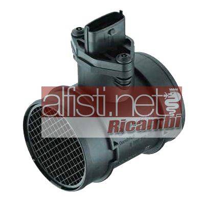

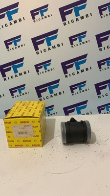

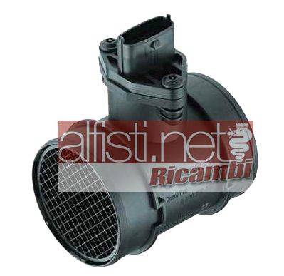

Va in base all'annata di produzione della vettura e al codice motore. Se ha il collettore di aspirazione in alluminio il debimetro giusto è questo:
0 280 217 102
Modello <930 MY97>
fino a anno: 01/1998
Codice Bosch: 0280218001
