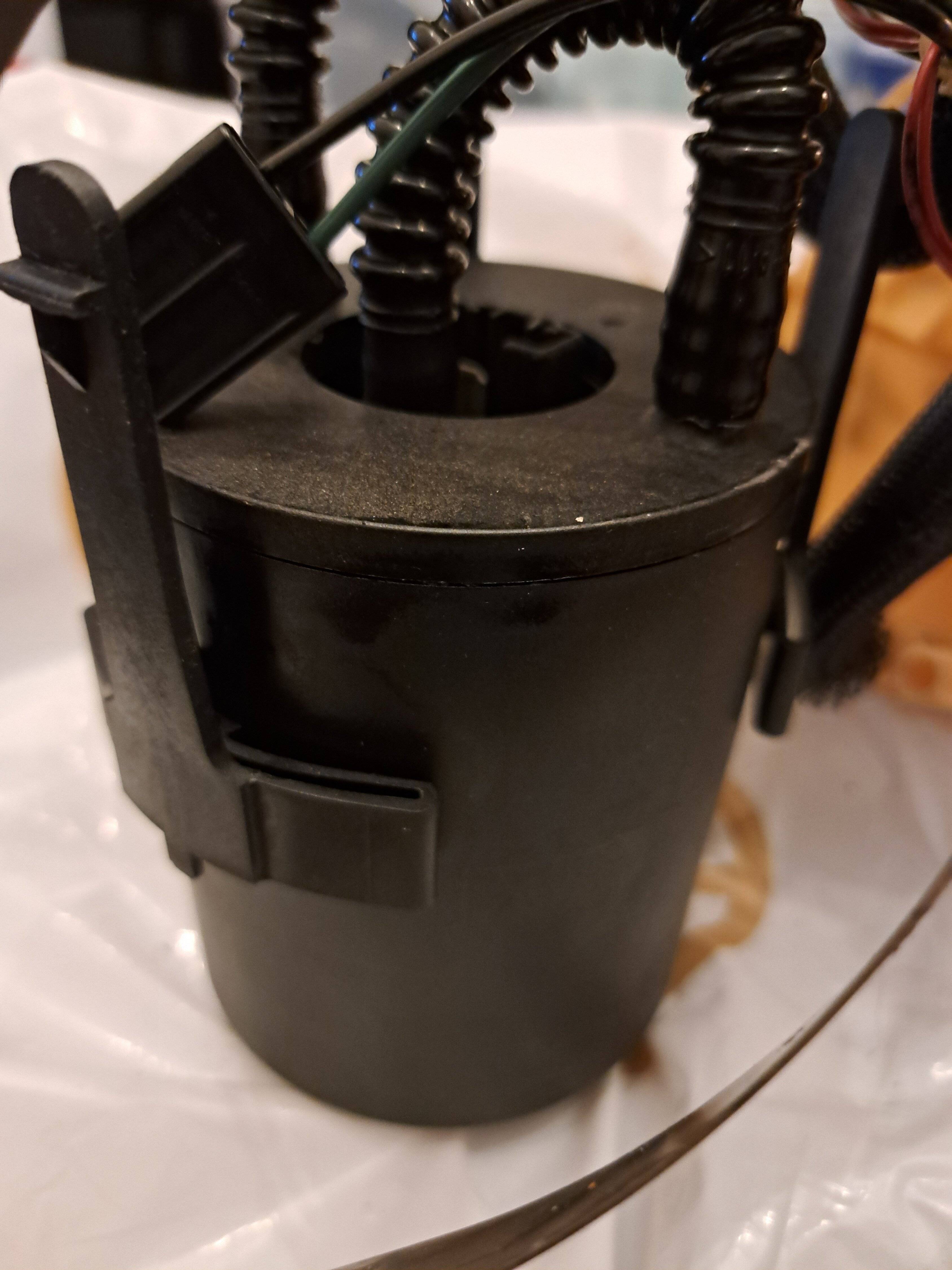

Oggi ho però un problema con la pompa benzina bosch del v6 turbo
Non riuscendo a trovarla la volevo smontare.
Chiedo ai più esperti, come si toglie il tappo dan cestello nero, non riesco e non vorrei rompere anche questo...grazie
