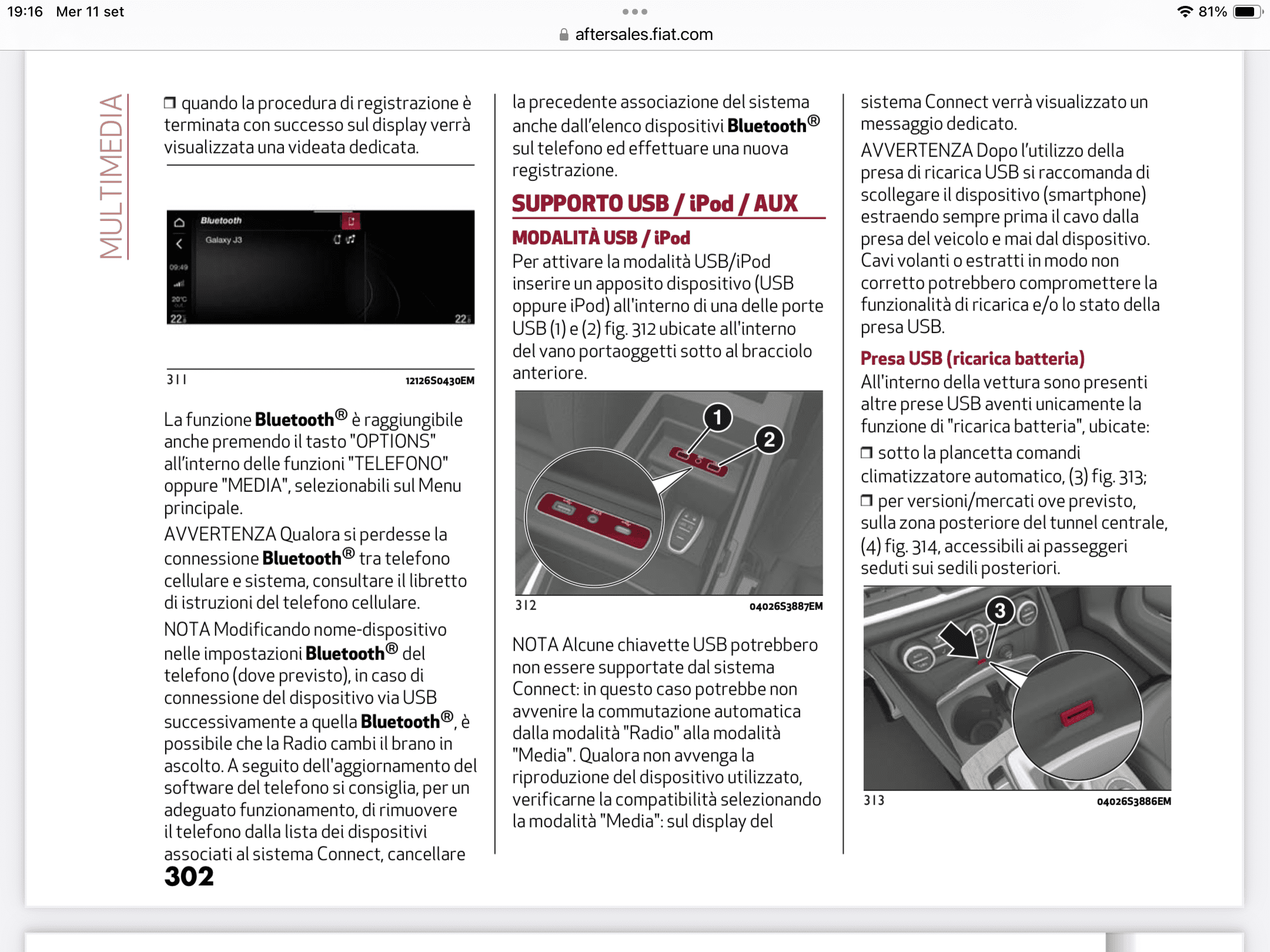

negli ultimi 10 anni ho cambiato 3 audi e tutte prevedevano la possibilità di collegare un iPod tra le sorgenti media, idem il maggiolino di mia moglie e la polo di mio figlio…
e comunque il manuale della Stelvio lo prevede

Il LUM riporta chiaramente la possibilità di collegare iPod alle prese USB
mi autoquoto per ricordare il focus della discussione - il manuale dice che iPod si può collegare alle prese USB sotto al bracciolo;
