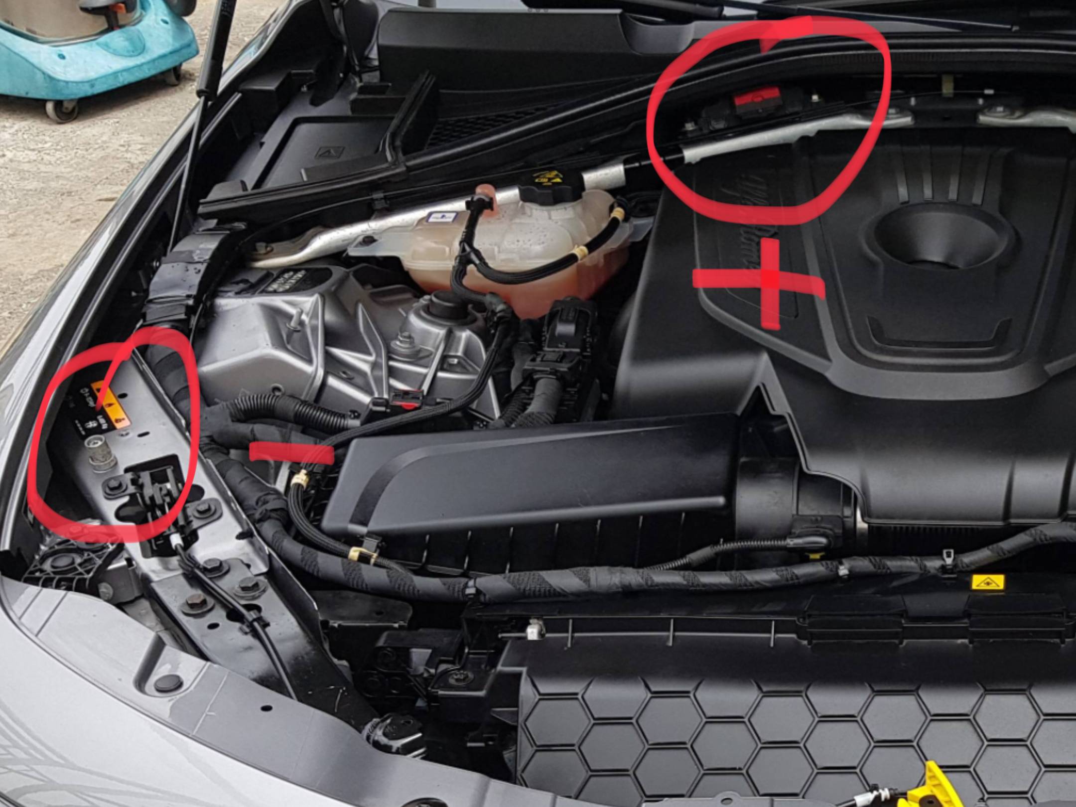

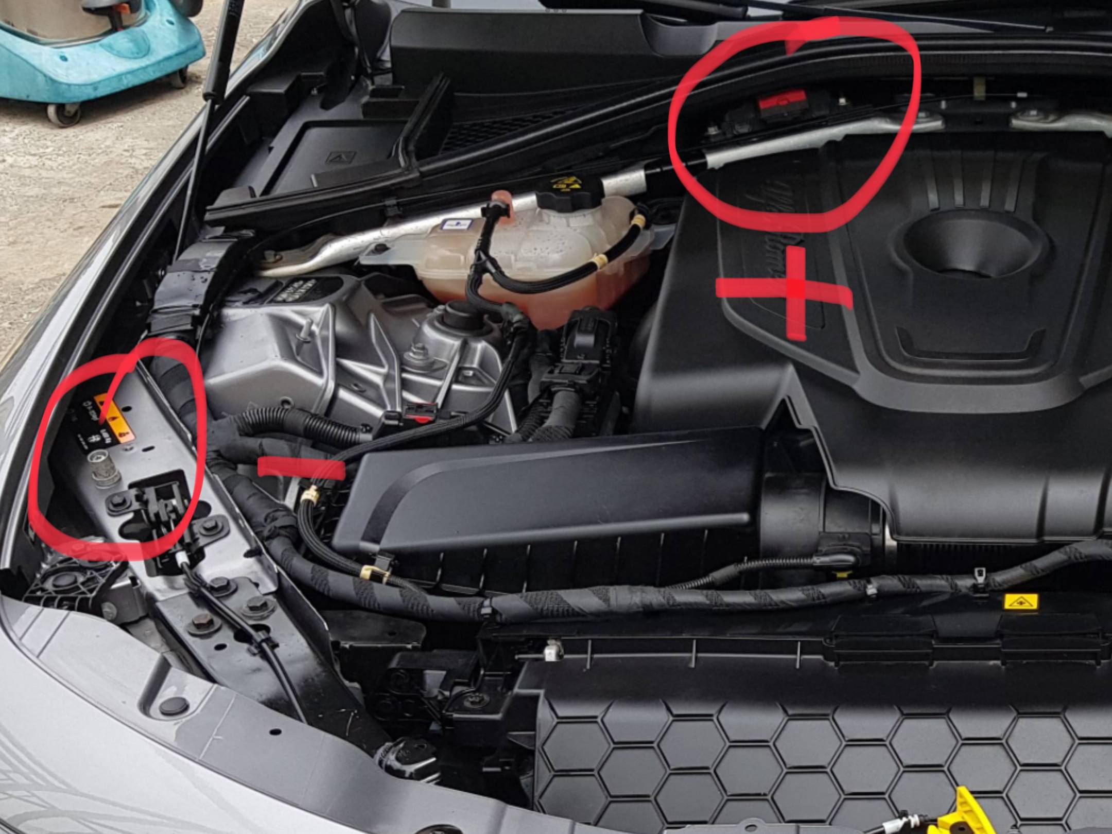

Esiste un modo di collegare il mantenitore dai collegamenti nel vano motore ?
Grazie
#2
Si, esiste. Che tipo di caricabatterie hai comprato? Puoi mettere una foto?

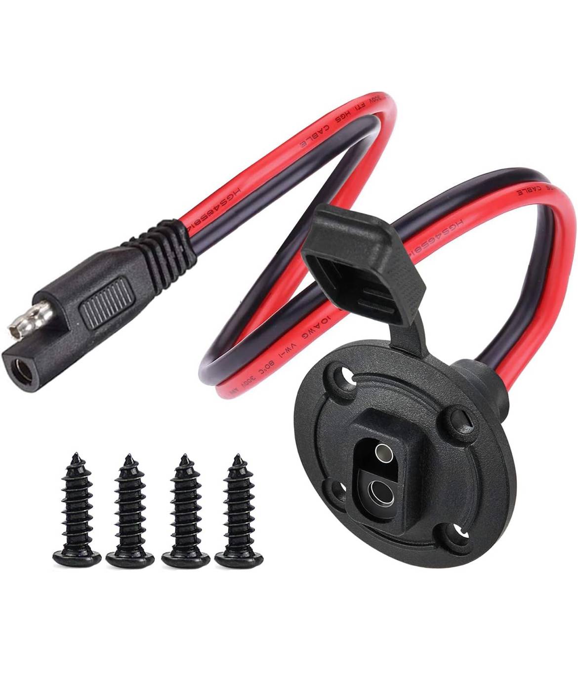

Io ho montato una semplice presa femmina SAE nel baule posteriore, collegata direttamente alla batteria. La sera inserisco la spina maschio del mantenitore di carica e chiudo il baule (e’ una Giulietta QV).
Mi viene più semplice piuttosto che armeggiare nel vano motore caldo…
