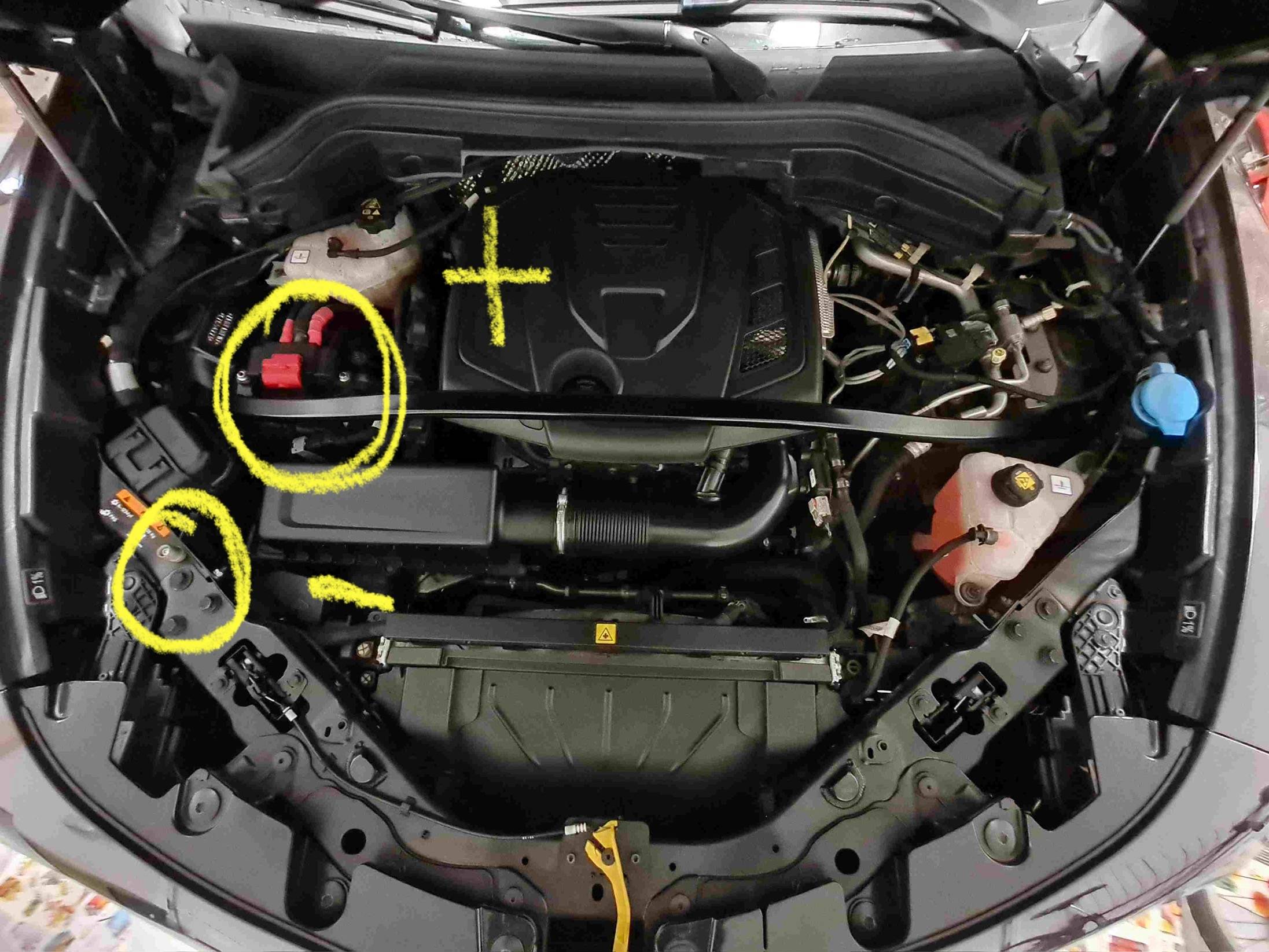

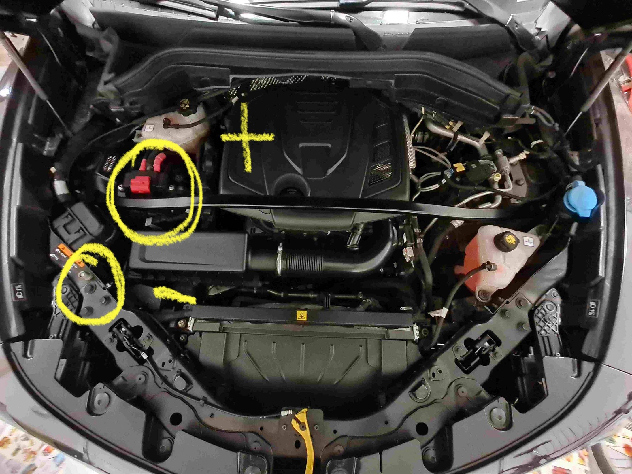

dovrebbe essere così giusto? Va bene se la carico dal vano motore?
#5
Visualizza allegato 263795
Non devi caricare dal vano motore. Apri il baule sollevi la copertura del pianale e trovi la batteria. Ti colleghi direttamente sui poli della batteria. Il positivo è quello tutto coperto dalla protezione in plastica

Quindi su che punti devo ricaricare la batteria?
Il positivo è quello tutto coperto, e il
negativo qual’e?

#10
negativo qual’e?
E poi quest’altra cosa dove si trova?
Ripeto se guardi il libretto c’è anche la foto che spiega dove collegarsi.
Alzi il pianale del bagagliaio, togli la parte centrale in gommapiuma che contiene gli attrezzi e la sotto c’è la batteria
Il positivo è quello coperto su cui arriva il cavo rosso, sulla sinistra c’è il polo negativo a cui è collegato anche il sensore IBS
