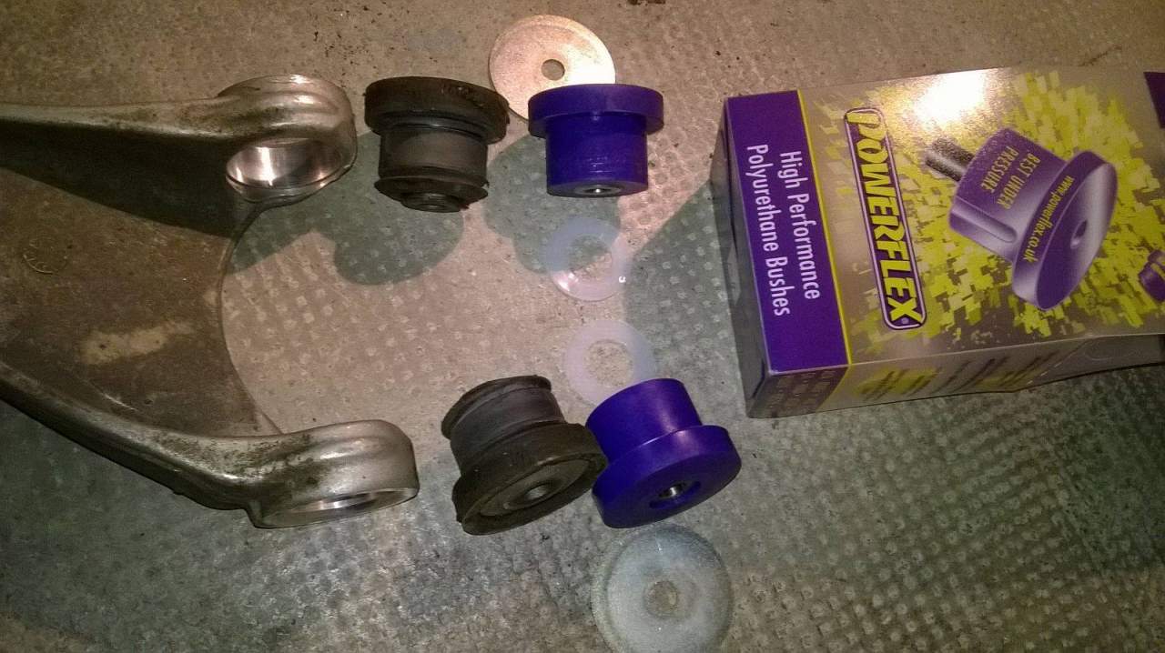

Ho sostituito gli articoli PFF1-815 sui bracci superiori e devo dire che sono soldi spesi bene.
La sostituzione è facilissima.
Confrontandoli con i gommini originali si nota subito la differenza, la superficie di appoggio tra le sedi è circa doppia sui power.
Ne consegue che la maggiore superficie unita alla maggiore rigidità permette ai bracci di lavorare al meglio, in linearità, impedendo torsioni.

E' vero, il costo è pressochè uguale tra i soli gommini powerflex e i leveraggi standard.
La differenza sostanziale stà nella durata dei gommini.
Quelli che vedete nella foto precedente sono i braccetti superiori che ho montato solo un anno fà, sono durati solo un'anno!!
Non si possono sostituire i braccetti dopo ogni anno solo per i gommini.
Consiglio i powerflex, perchè li ho, li ho sostituiti io senza molta fatica e vanno bene.
