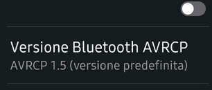

Salve, avete provato da impostazioni sviluppatore, mettere e/o cambiare impostazione del bluetooth del vs smartphone?

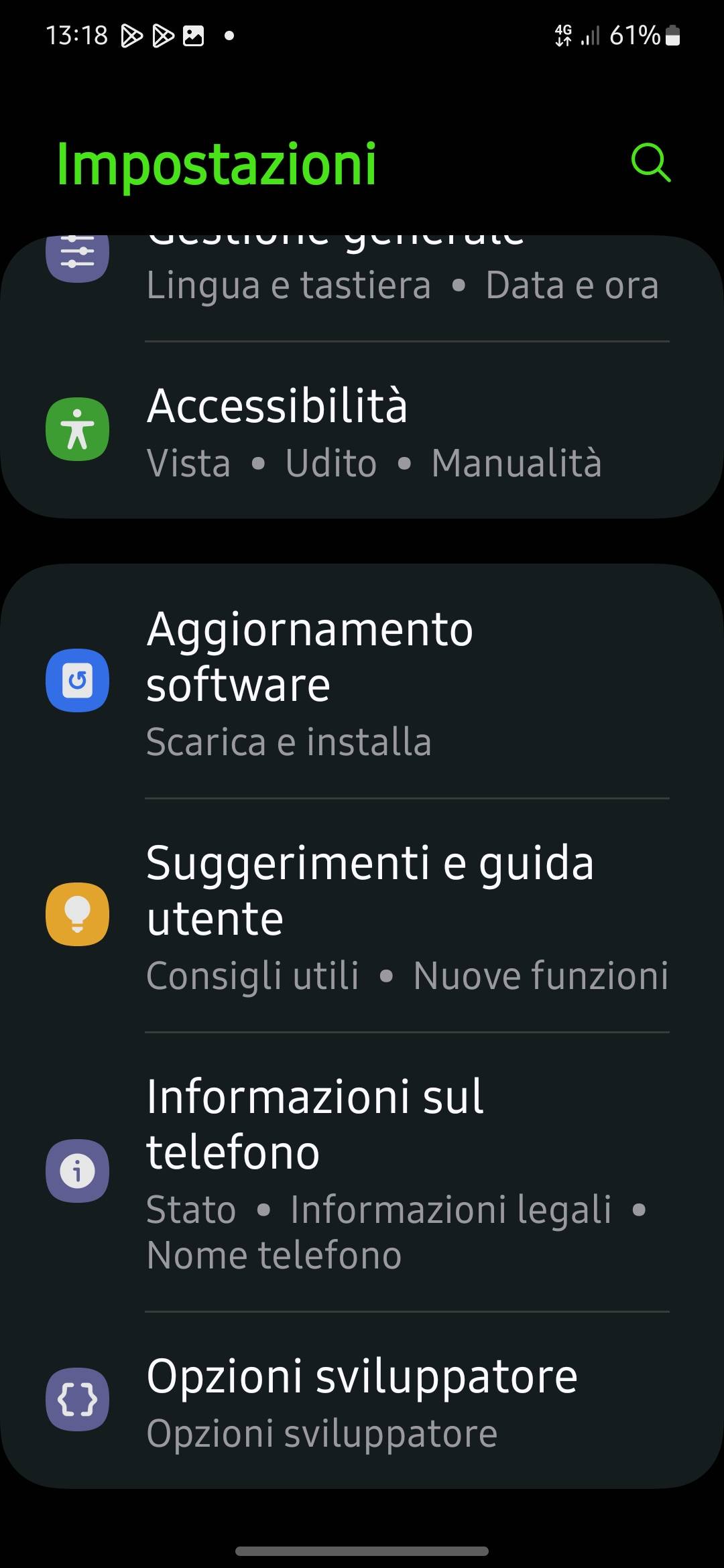

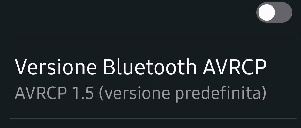

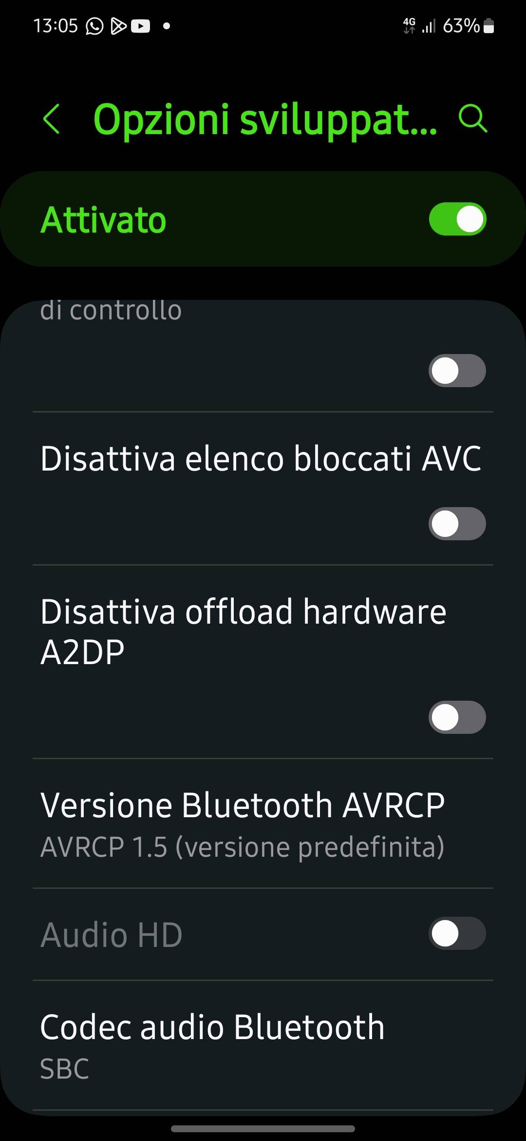

Ciao, io ha avuto lo stesso problema, a volte avevevo la rubrica il giorno dopo non l avevo più😡,ma non era un problema dell'infotaiment come credevo (mi sono svervellato) ma del telefono con I suoi aggiornamenti, se questo è lo stesso caso, puoi provare "per telefono android" andare su impostazioni, opzione sviluppatore, e sotto la voce reti cambiare le opzioni bluetooth, cambiando la versione bluetooth avrcp, se neanche così funzione prova a cambiare le impostazioni MAP, o PBAP. uno alla volta. (vedi screenshot).
Per attivare opzione sviluppatore su android, devi andare sul opzioni, info telefono, info software e cliccare 7 volte sulla versione build. Poi torni su impostazioni e troverai in fondo del menù l'opzione sviluppatore.
P.s. Le opzioni bluetooth possono cambiare a volte anche quando si associano tramite bluetooth nuovi dispositivi
