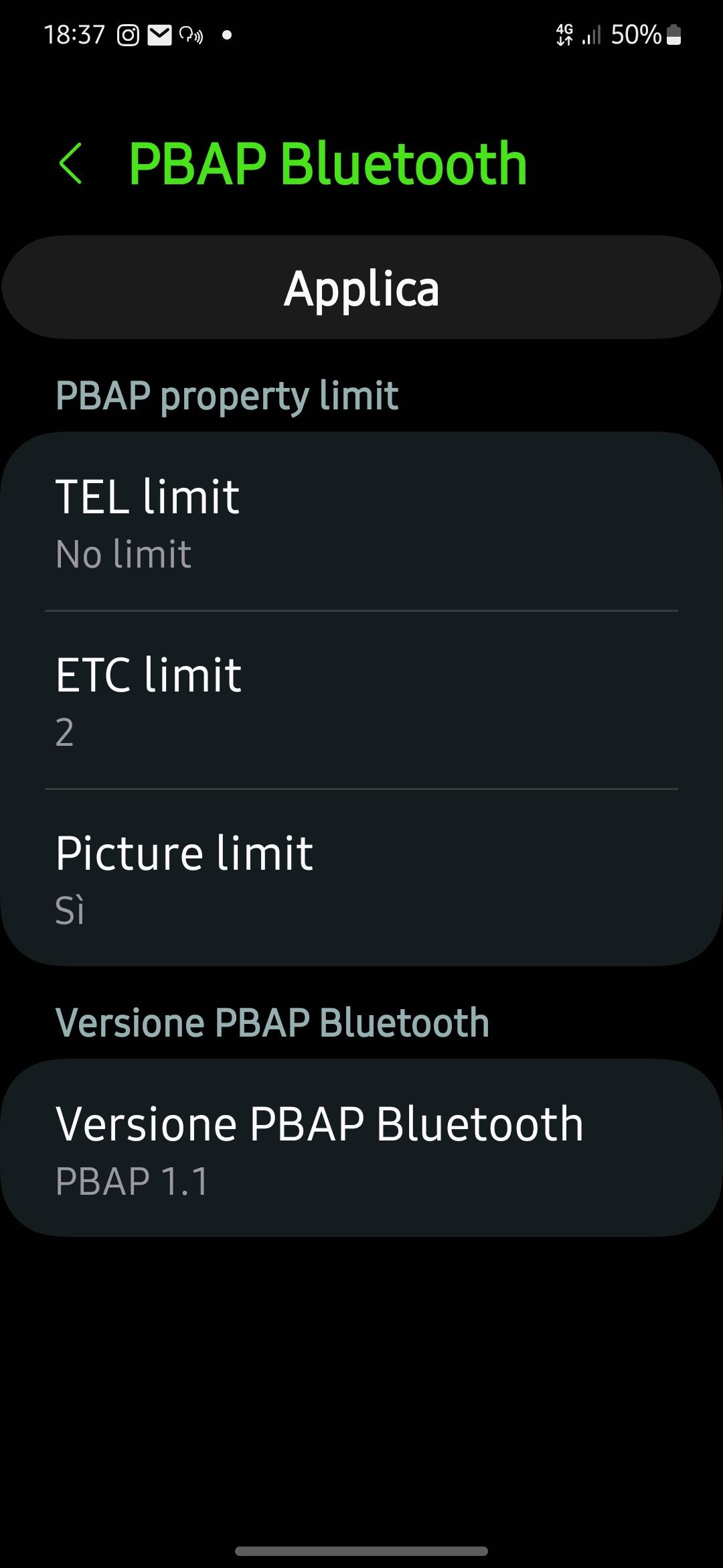

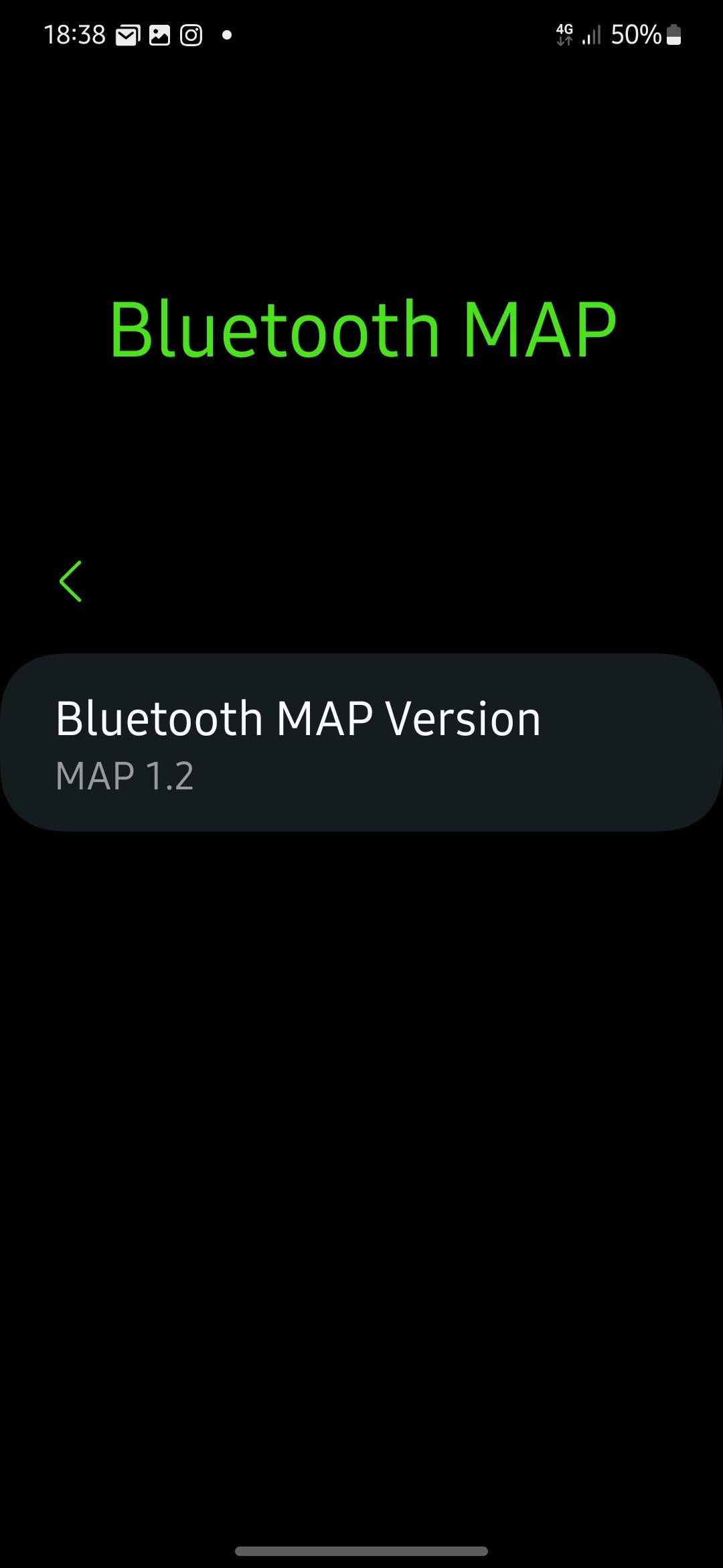

Prova prima con avrcp a 1.5, dovrebbe essere questo se non ricordo male, guarda gli screenshot è come è impostato il mio.

Ciao, io ha avuto lo stesso problema, a volte avevevo la rubrica il giorno dopo non l avevo più😡,ma non era un problema dell'infotaiment come credevo (mi sono svervellato) ma del telefono con I suoi aggiornamenti, se questo è lo stesso caso, puoi provare "per telefono android" andare su impostazioni, opzione sviluppatore, e sotto la voce reti cambiare le opzioni bluetooth, cambiando la versione bluetooth avrcp, se neanche così funzione prova a cambiare le impostazioni MAP, o PBAP. uno alla volta. (vedi screenshot).
Per attivare opzione sviluppatore su android, devi andare sul opzioni, info telefono, info software e cliccare 7 volte sulla versione build. Poi torni su impostazioni e troverai in fondo del menù l'opzione sviluppatore.
P.s. Le opzioni bluetooth possono cambiare a volte anche quando si associano tramite bluetooth nuovi dispositivi

Ciao, adesso che hai attivato opzione sviluppatore prova a fare cerca le voci che ti invio qui nello screenshot. Per il radar, puoi trovare su ebay la blindatura a un prezzo che va dai 60€ ai 90€, per montarlo è una cazzata lo stesso per smontare il paraurti anteriore, io l ho fatto da solo in circa un oretta, ammesso che tu abbia un po di attrezzatura, cacciavite e chiavi torx per le viti del paraurti sotto il cofano.
    48.2 KB · Visualizzazioni: 92
    83 KB · Visualizzazioni: 92
