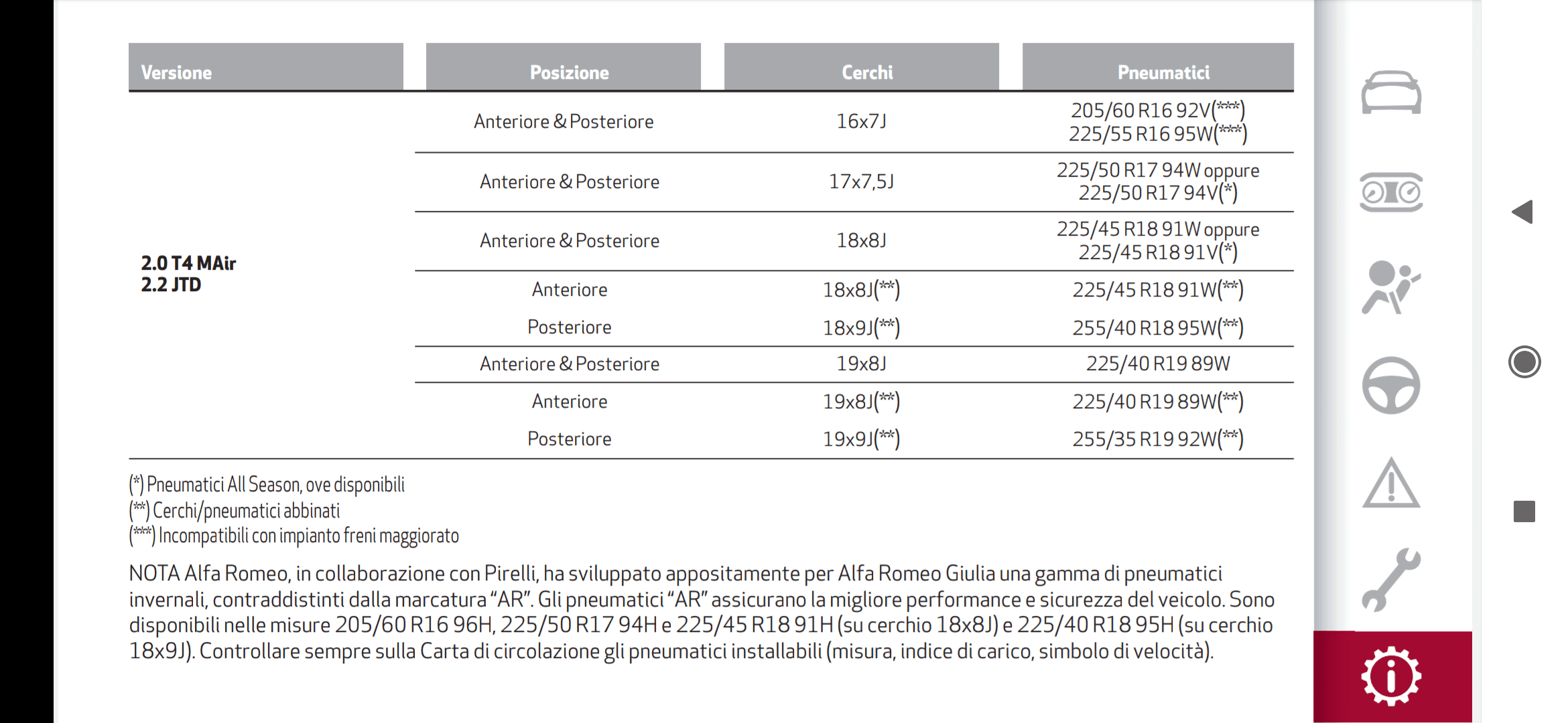

ma come mai sul LUM dicono che solo i 16" non sono compatibili con l'impianto maggiorato?
    126 KB · Visualizzazioni: 264

per vostra informazione, non ho impianto frenante maggiorato, ma in origine avevo gommatura da 18" differenziata al posteriore; questa è la risposta della MAK, produttrice del cerchio in lega:
Buongiorno Mario,
per le Giulia che montano originariamente ruote da 18" differenziate, non è possibile montare ruote di diametri inferiori, perché gli ingombri delle pinze freno sono maggiori rispetto alle versioni con ruote da 16" o 17".
Perciò, le Wolf da lei montate, non sono compatibili e dovrà passare a un modello da almeno 18".
Cordiali saluti.
profonda amarezza...

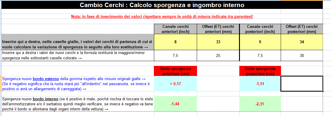

#9
Un 7,5x17 et 30+5 di spessore sporgerebbe 1,7mm in piu' del 8x18 et33 . Al retrotreno a tuo piacimento.
    16.6 KB · Visualizzazioni: 301
#10
ti ringrazio...questo foglio excell è bellissimo comunque!! si potrebbe avere?
