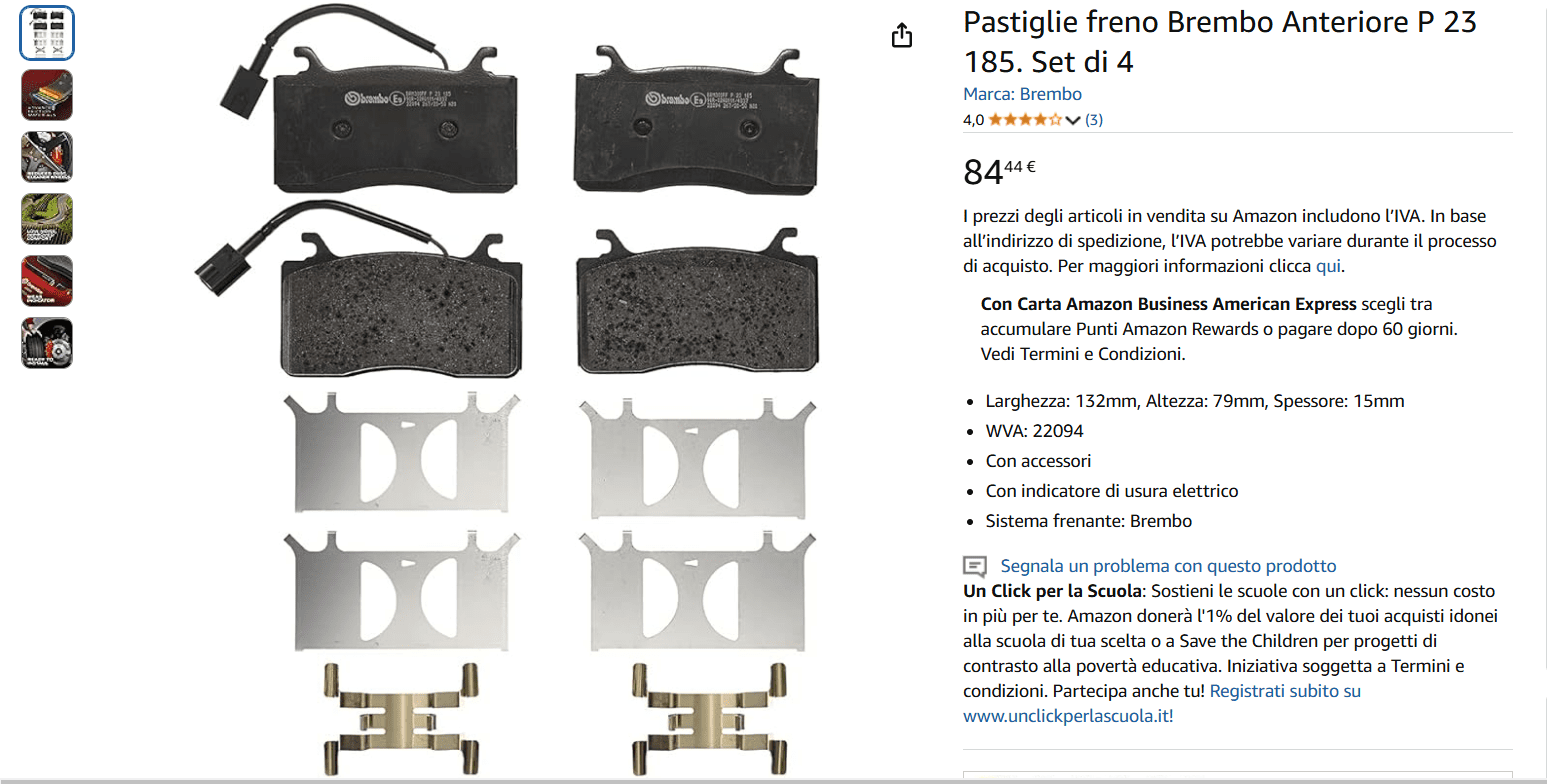

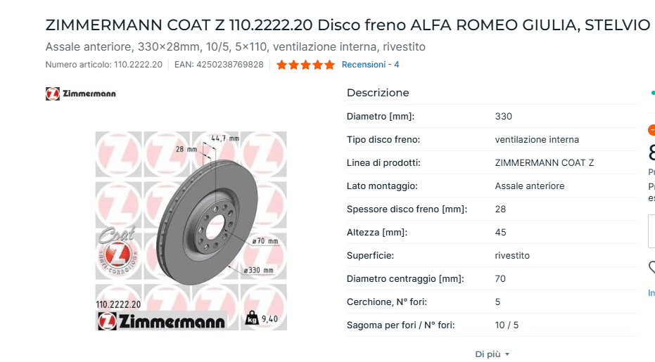

ho appena montato i dischi forati Zimmermann 330 all'anteriore con pastiglie Brembo (24 h fa quindi è presto) ma nei primi test di frenata e anche con frenata di emergenza (fatta come ultimo tentativo) non ho riscontrato nessun tipo di fischio o vibrazione, suppongo che continuando a fare l'uso che ne ho fatto per 152K Km non dovrei avere problemi (guida "allegra" ogni tanto, per il resto normalissima guida da casa-lavoro).
Avete comunque qualche consiglio su come tenerli e a cosa fare attenzione?
questo è il kit acquistato.
Forse le pastiglie non sono le più indicate, cercherò le Xtra per il prossimo cambio
