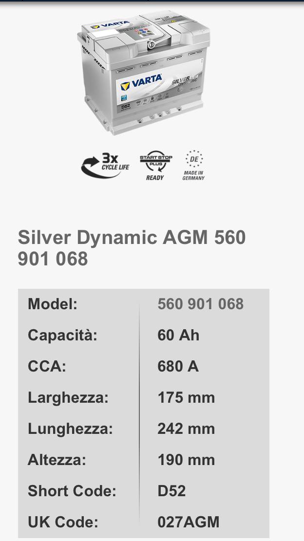

Puoi montare una 60ah in AGM. Ideale per te che spesso rimane ferma, perché oltre ad avere più spunto, ha una autoscarica ridotta. Con le dimensioni e caratteristiche di quella in foto, puoi montare anche una Fiamm o altra marca
Non so a me hanno detto che le agm sono solo per le ibride perché ricaricano meglio dalla frenata. Le efb hanno già un autoscarica ridotta quindi pagheresti molto di più x nulla!
Ti hanno detto una sciocchezza. Io monto una AGM anche sulla mia Vespa. Se le fanno per gli scooter che di certo non sono ibridi….

E' una shiocchezza parziale... #gialloca ha perfettamente ragione dal punto di vista economico, perchè spendere di più per avere lo stesso risultato?
Apparentemente si ha lo stesso risultato, ma una AGM rispetto ad una EFB ha più spunto
Capisco che possa aver più spunto ma se l'originale è sufficiente inutile abbondare (=pagare di più).
Piuttosto la questione è controversa ma pare che la tensione di ricarica di una AGM sia diversa da una EFB per cui io manterrei quella prevista dal costruttore magari aumentandone leggermente le caratteristiche elettriche.
