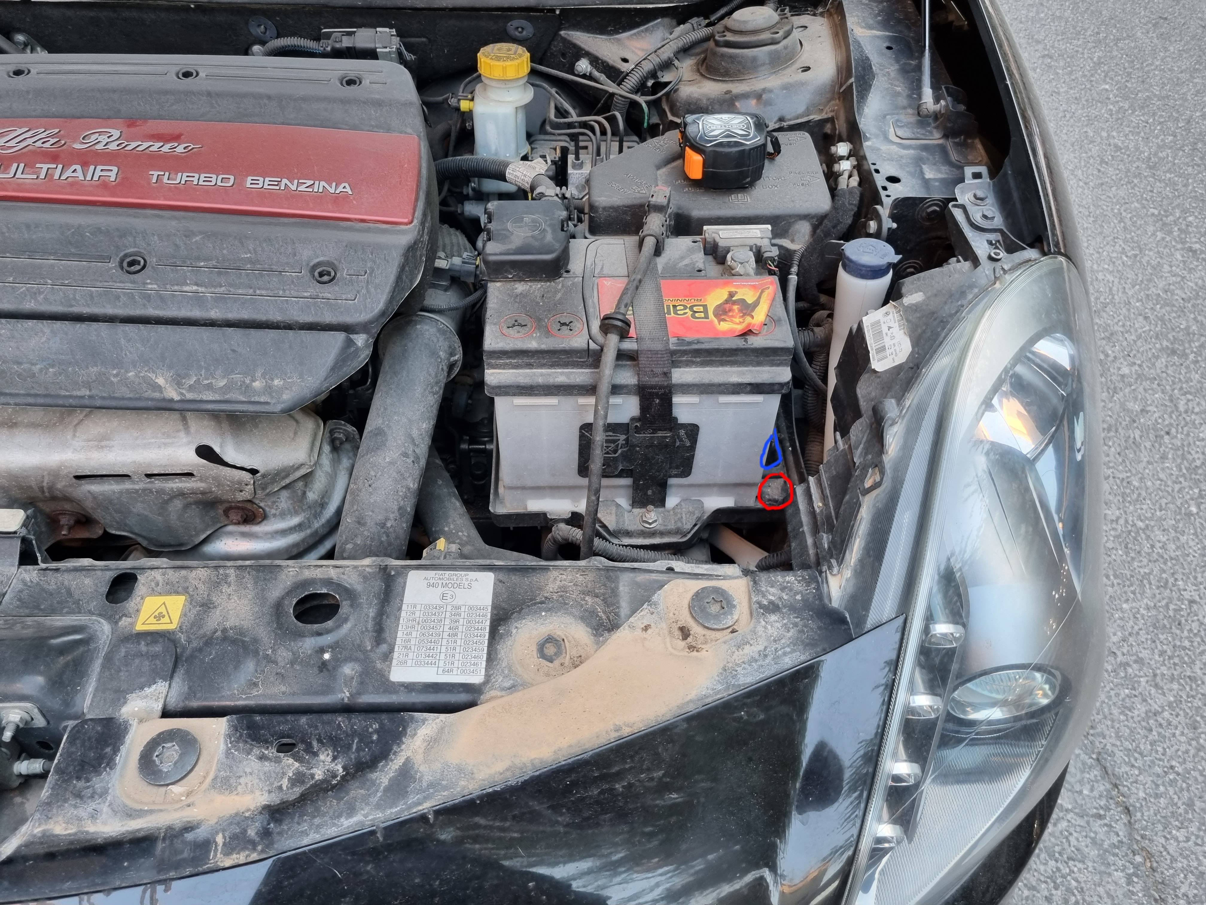

Io intendevo togliere il fermo che c'è sul porta batteria, quello che limita la lunghezza, è semplicemente a incastro.
Riesci a mettere una foto?
Non so se si riesce a capire....quello cerchiato in blu è un cuneo in plastica e credo sia solo a pressione e si staccchi ma sotto c'è un altro pezzo che non so se viene via e poi, cerchiato in rosso c'è un'altro affare che sembra di gomma forse incollato non so!
