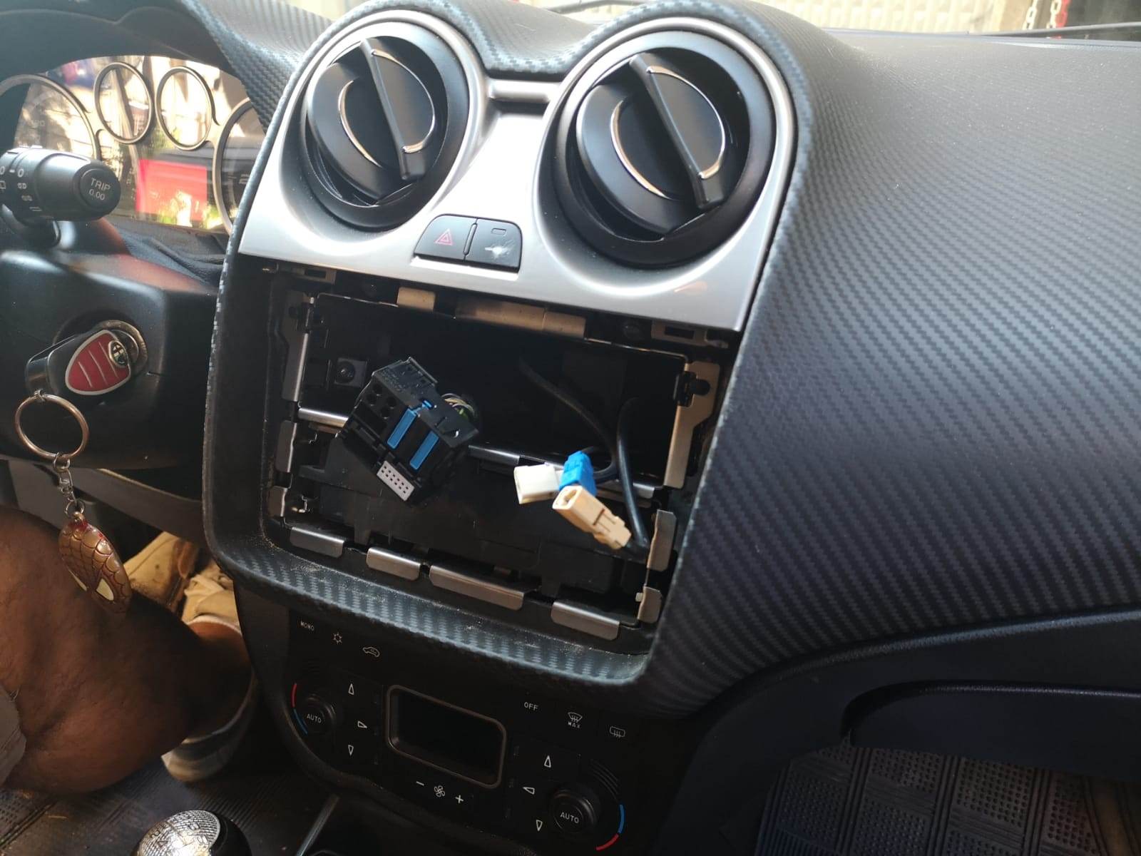

Attualmente sulla mia MiTo ho il radio nav con blue&me e comandi al volante (a cui posso solamente collegare come sorgente esterna una pen drive per l'ascolto di mp3) come da foto allegata. Smontando lo stereo vecchio mi sono accorto che in realtà lo spazio sottostante è occupato dalla centralina Blue & ME (vedi foto allegata).. è possibile smontarla e rimuoverla? o spostarla?

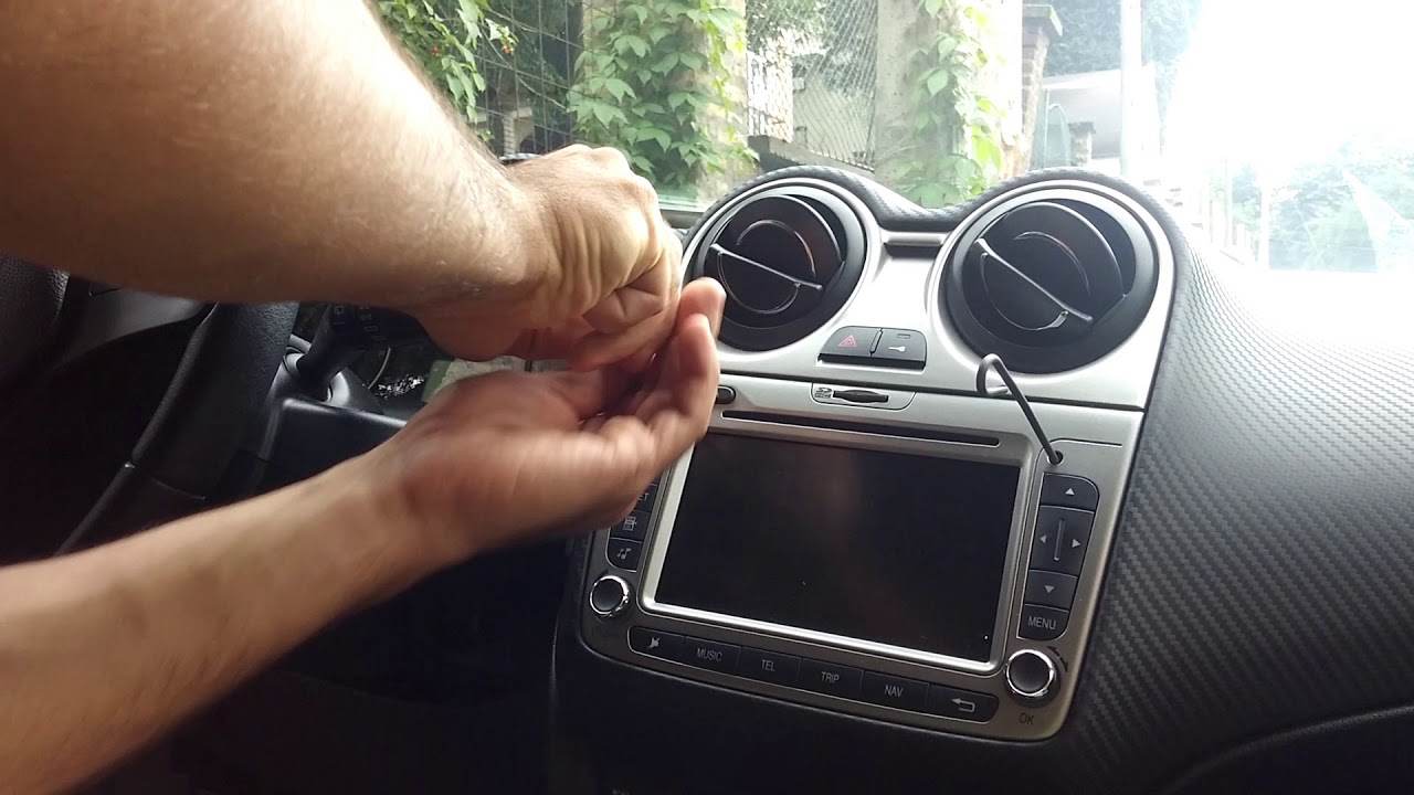

Dunque mi hanno regalato questa autoradio 2 DIN per il compleanno e vorrei poterla montare..

una volta rimosso lo schermo va anche tirata fuori la gabbia metallica con all'interno il modulo dopodichè bisogna verificare se i collegamenti e gli attacchi coincidono per l'autoradio nuova, nella maggior parte dei casi no, quindi prima di tagliare i cavi bisogna guardare lo schema presente sotto la centralina dell'autoradio presente e vedere i vari colori a cosa corrispondono per poi prendere nota ed in secondo momento effettuare i collegamenti con l'autoradio nuova che di solito segna sempre i cavi quali sono.

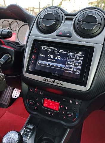

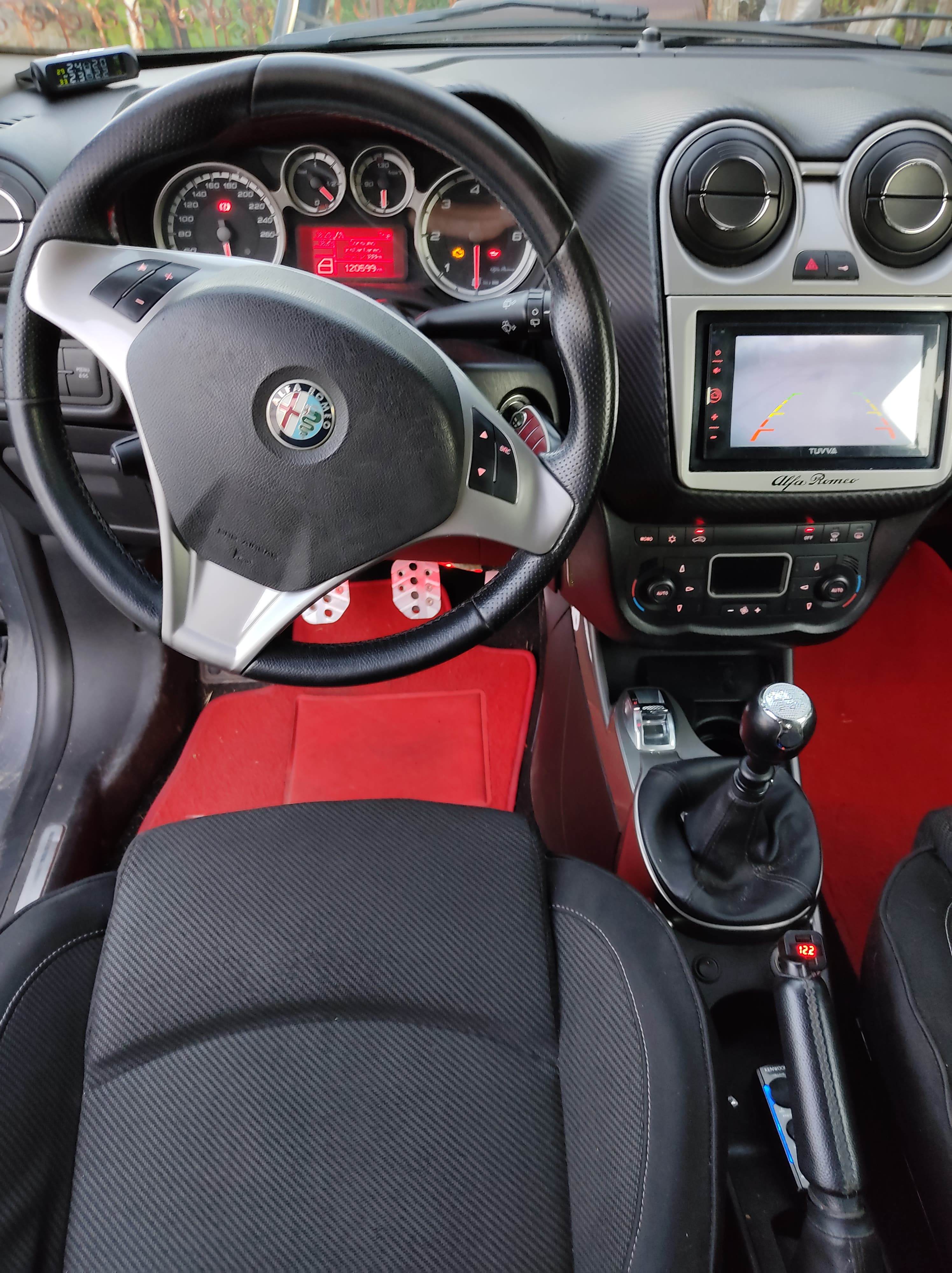

Poi bisogna vedere se è fornita con l'autoradio nuova la gabbia metallica perchè quella del blue&me non è compatibile, ed infine serve una cornice attorno allo schermo della nuova autoradio allego foto della mia autoradio comprata su amazon circa 120€ ce l'ho da 4 anni funziona perfettamente e ampli finali di ottima qualità.

purtroppo la centralina va conservata da parte casomai volessi ripristinare il tutto oppure da non escludere la possibilità che queste autoradio aftermarket ti abbandonano di punto in bianco.
per riprendere i cavi al volante ci sono poi adattatori appositi e purtroppo non sono nemmeno economici io infatti ho perso l'utilizzo dei comandi al volante, ma non mi importava più di tanto.
