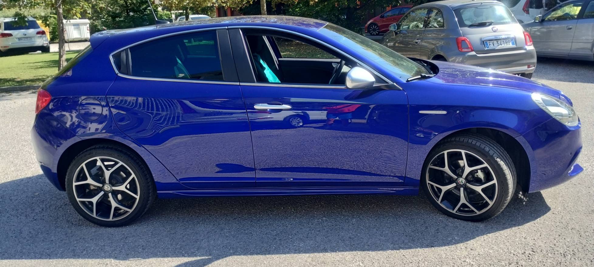

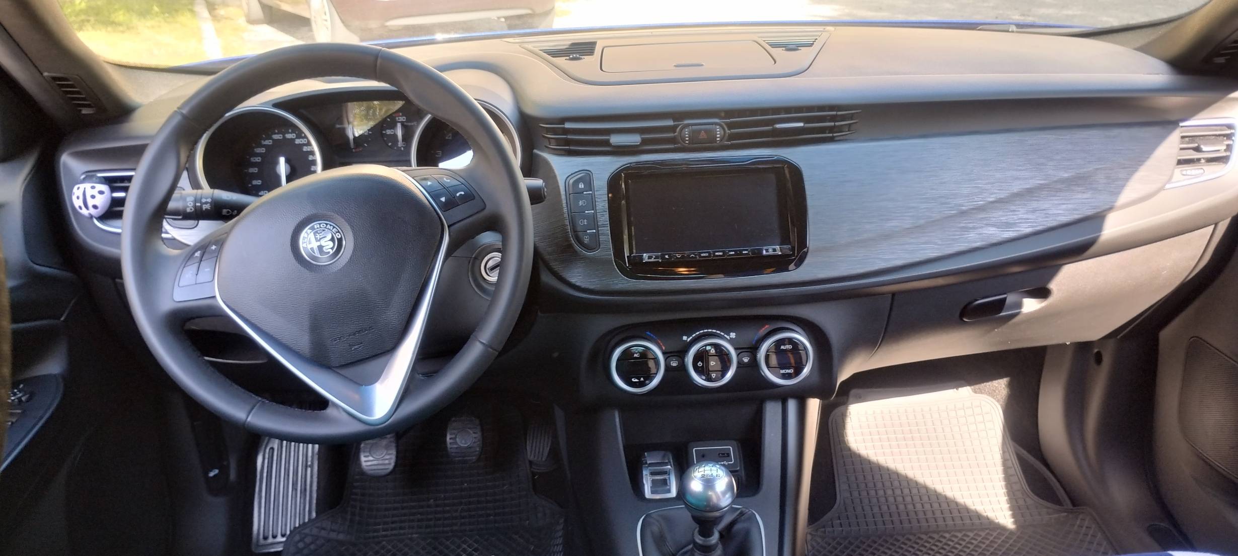

Ciao Wurt. Ho acquistato quella Giulietta che ti avevo sottoposto qualche mese fa. erano una verde Visconte, e l'altra Blu . Entrambi stessa versione B-teck con l'unica differenza che quella verde montava di serie i freni maggiorati Brembo sull'anteriore che purtroppo allo stesso prezzo la preferivo ma sono arrivato in ritardo sull'acquisto, e per tanto l'acquisto è stata sull'altra Blu. Detto questo volevo solo chiederti che olio Selenia usare.
Continuare a usare quello prescritto, cioè
SELENIA StAR P.E. - SAE 5W-40 - C3/API SN - 9.55535-S2.
OPPURE -
SELENIA 5W40 GAS MULTIPOWER ACEA A3/B4/C3 API SM - 9.55535-T2
La giulietta in questione è un 1.4 TB che proprio oggi porterò a istallare un impianto GPL - BRC -
Volevo capire qual'è la differenza dei due olii motori indicati.
ecco.. questa è la settima Alfa arrivata in famiglia.

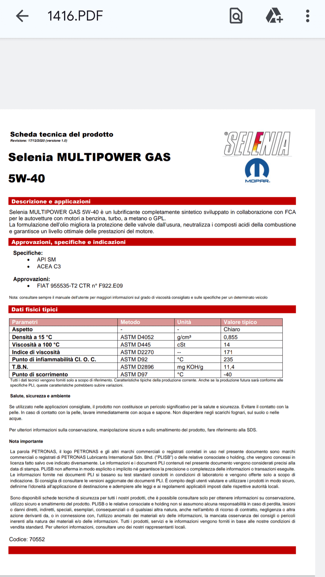

L'olio Selenia multipower gas viene testato in questa prova. È il primo flacone alla vostra destra guardando i vostri teleschermi. È ben visibile a partire dal minuto 09:40 in avanti.
1-litro-olio-motore-5w30-selenia-multipower-gas-metano-acea-c3-fiat-955535-s3-jeep-ms-11106.jpg
