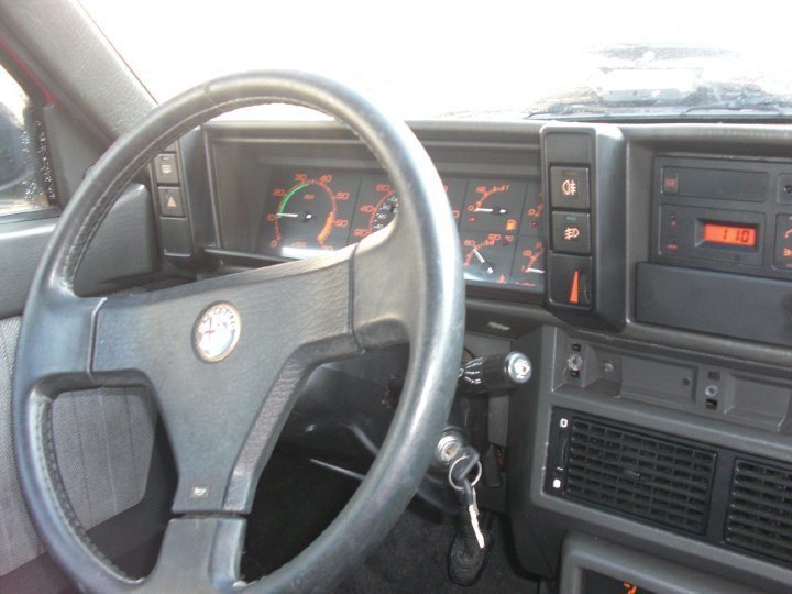

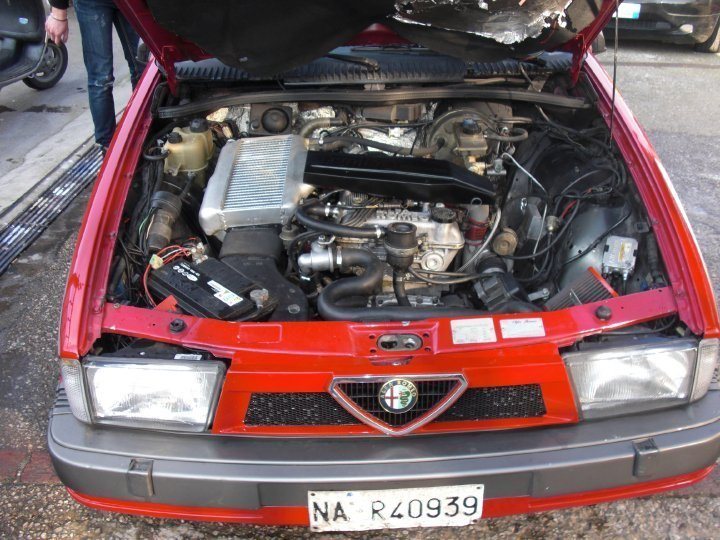

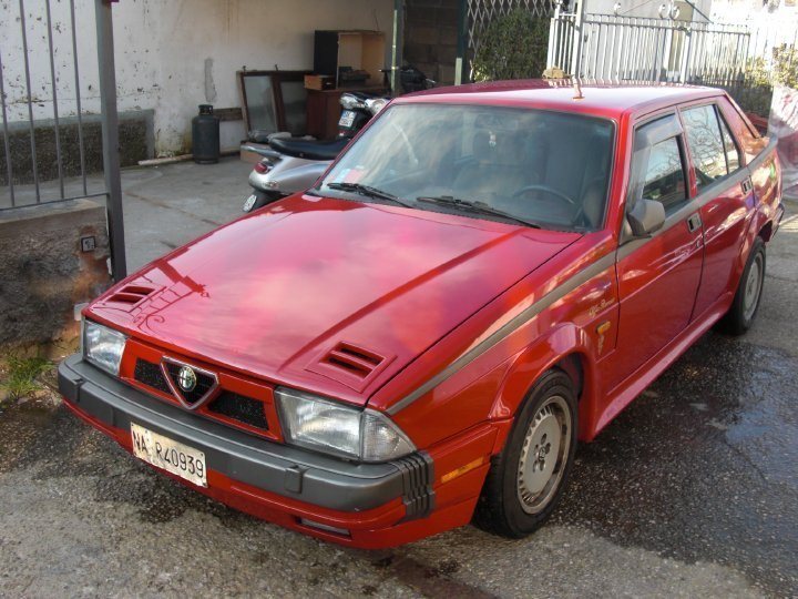

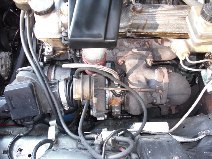

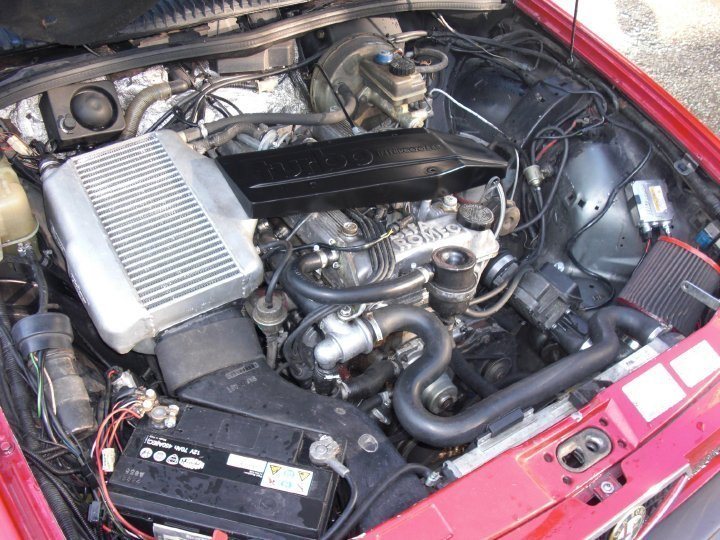

Ciao ho già postato sulla mia 75 2.0 A.S.N. ma ora vorrei un altro consiglio su questa 75 che vorrei comprare, che ne dite??? vi mando le foto.
Il gioiello ha 63000 km originali????? speriamo....
Ha apportato qualche modifica...
L'auto è del 1988 ma è stata immatricolata nel 1993 ecco tutto c'ho che mi ha scritto:
SCARICO CSC DOPPIA USCITA ,GUARNIZIONE PUNTERIE,COPPIA DI PINZE POSTERIORI NUOVE,FILTRO ARIA SPORTIVO CONICO BMC,BATTERIA NUOVA MAGNETI MARELLI 70 AMPERE,FARI ANTERIORI NUOVI CON FRECCIE ANTERIORI NUOVE ,KIT BIXENON NUOVO, IMPIANTO SONY XPOD CASSE PORTE ANTERIORI LUNOTTO POSTERIORE,STEREO DI QUELLI NUOVI CON TUTTE LE OPZIONI BLUETHOOT AUX TVDIGITALE TERRESTRE, NAVIGATORE ENTRATA PER SD CARD ECC ECC,MONITOR CONSOLLE CENTRALE,AL POSTERIORE MONTA I FANALI DELLA MITICA MILANO LA SERIE DELAL 75 VENDUTA IN AMERICA COMPRATI NUOVI E PAGATI SOLO QUELLI 400 EURO,TUTTI I SUPPORTI TRASMISSIONE AMMORTIZZATORI ASSETTO VARIABILE KONI SPORT FRECCIE LATERALI MODELLO MILANO,CENTRALINA RIMAPPATA DALLA SCUADRA CORSE CHE PREPARAVA LA MITICA 75 CHE CORREVA IN CAMPIONATO TURISMO.PRESSIONE MINIMA 1.1 BAR VASCHETTA ACQUA NUOVA RADIATORE POMPA ACQUA NUOVA BLOCHETTO ACCENSIONE NUOVO,APPENA RICARICATO IMPIANTO DI CONDIZIONAMENTO PERFETTAMENTE FUNZIONANTE SIA CALDO CHE FREDDO TURBINA APPENA REVISIONATA CON 130 KM ALL'ATTIVO....monta un kit di monigonne della ZENDER prodotto in soli 20 esemplari del quale posseggo anche i 2 paraurti anteriore e posteriore compreso nel prezzo.....interni perfetti mai nessun fumatore all'interno tapettini originali ALFA!!!!in piu uno spendido pomello in allumunio illuminato BLU....e tante altre cose.....

la macchina mi sembra stata riverniciata
e un po' pasticciata
la porterei da un meccanico di fiducia prima di pensare all'acquisto
personalmente ci andrei molto cauto
Re: Consiglio sull'acquisto
:confused: In effetti Dark ti ha dato degli ottimi suggerimenti,la vettura è parecchio pasticciata,bisogna valutare il costo di acquisto e quello per riportarla all'originalità estetica,a vedere le foto sembra che il colore di serie fosse il grigio,la manutenzione che dice di avere fatto non deve pesare sul prezzo e la centrale modificata è Imho un peggiorativo,e 63K km sono pochini per revisionare il turbocompressore,questo fa pensare che anche il motore abbia subito un trattamento pesante,se poi noti sulla traversa vicino alla serratura del cofano vi è una scalfittura che fa pensare a una estrazione del blocco motore,di solitoquei segni li lascia lo strusciamento della coppa.
Detto tutto questo se passi al " A me mme piace e me la accatto " devi esigere che ti dia la centrale o la eprom col programma originale,sono pezzi assai difficili da trovare,per lo meno a un prezzo ragionevole,per andare bene non devi superare i 3.000 Euro,oltre comprendendo la spesa per ripristinarla all'originalità ti costa come una messa bene ,hai valutato questa Evoluzione semitarocca da 5.000 euro che c'era su subito.it?https://forum.clubalfa.it/acquisti-...-appetibile.html?highlight=alfa+75+evoluzione

Era sicuramente grigio scuro metallizzato e se per cambiare colore non hanno neanche fatto il vano motore , non voglio pensare come avranno fatto il resto .
Altra curiosità : avete notato che c'è il sole ed invece attorno alla macchina è tutto bagnato ??
Ecco appunto , se la carrozzeria non è bella lucida basta bagnarla e facendo le foto semprerà come nuova .....la vorrei vedere quando è ben asciutta !

a vedere gli interni per me 3000€ sono tanti soldi
all'interno ha fili che sbucano ovunque e la tappezzeria interna è inguardabile
i km darei per certo che sono fasulli la mia ha 74000 km ed è come nuova (compresi i tessuti dei sedili recaro)
per cominciare mi farei dare i dati del telaio e farei una sana ricerca della sua storia
secondo me puoi trovare di meglio magari spendendo anche qualcosina in più
ti dico che avevo preso anche io in esame l'acquisto di quella macchina,ma l'ho vista un po troppo pasticciata,se ami l'originalità allora non fa per te,se invece sei un amante del tuning,allora è un'altro discorso,per le altre informazioni mi associo a quanto detto dagli amici,il motore sembra essere stato strapazzato un po,accade per tutte le turbo alla fine,ecco perchè mi è sempre stata sconsigliata la 75 turbo.Comprala solo se credi che la persona possa ssere seria ed affidabile....
