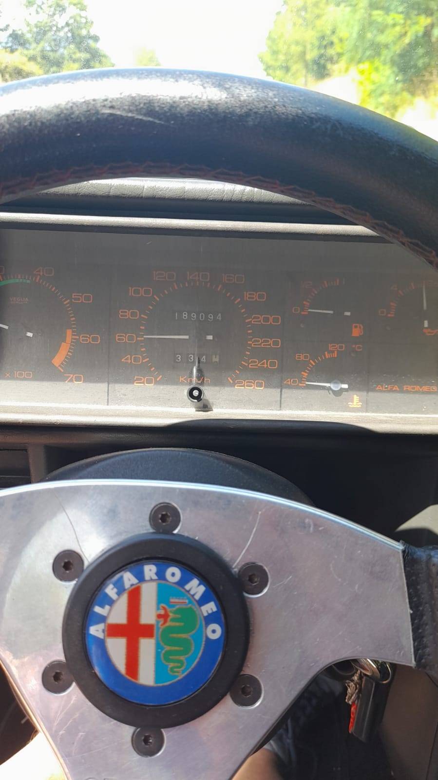

Ragazzi, sono quasi tre anni che il mio contachilometri ha deciso di abbandonarmi, ho cambiato tutto, centralina sotto il divano, sensore sul cambio, tachimetro, ma niente da fare, non ne vuole sapere. L' altro giorno però ha funzionato un po' e poi di nuovo morto. Qualcuno sa aiutarmi?

Mi pare tu abbia fatto tutto il possibile, non ti resta che controllare se arrivano alimentazione e massa su strumento e centralina.
Se non risolvi, non ti resta che far vedere lo strumento da uno specialista, spesso si tratta semplicemente di una saldatura del circuito stampato "fredda".

Ho fatto controllare anche i circuiti stampati dei due contachilometri da uno specialista e ha detto che non hanno un minimo difetto, oggi vedo se arriva l'alimentazione altrimenti non so più cosa fare

Ha preso a funzionare ora per un po' e poi di nuovo morto
