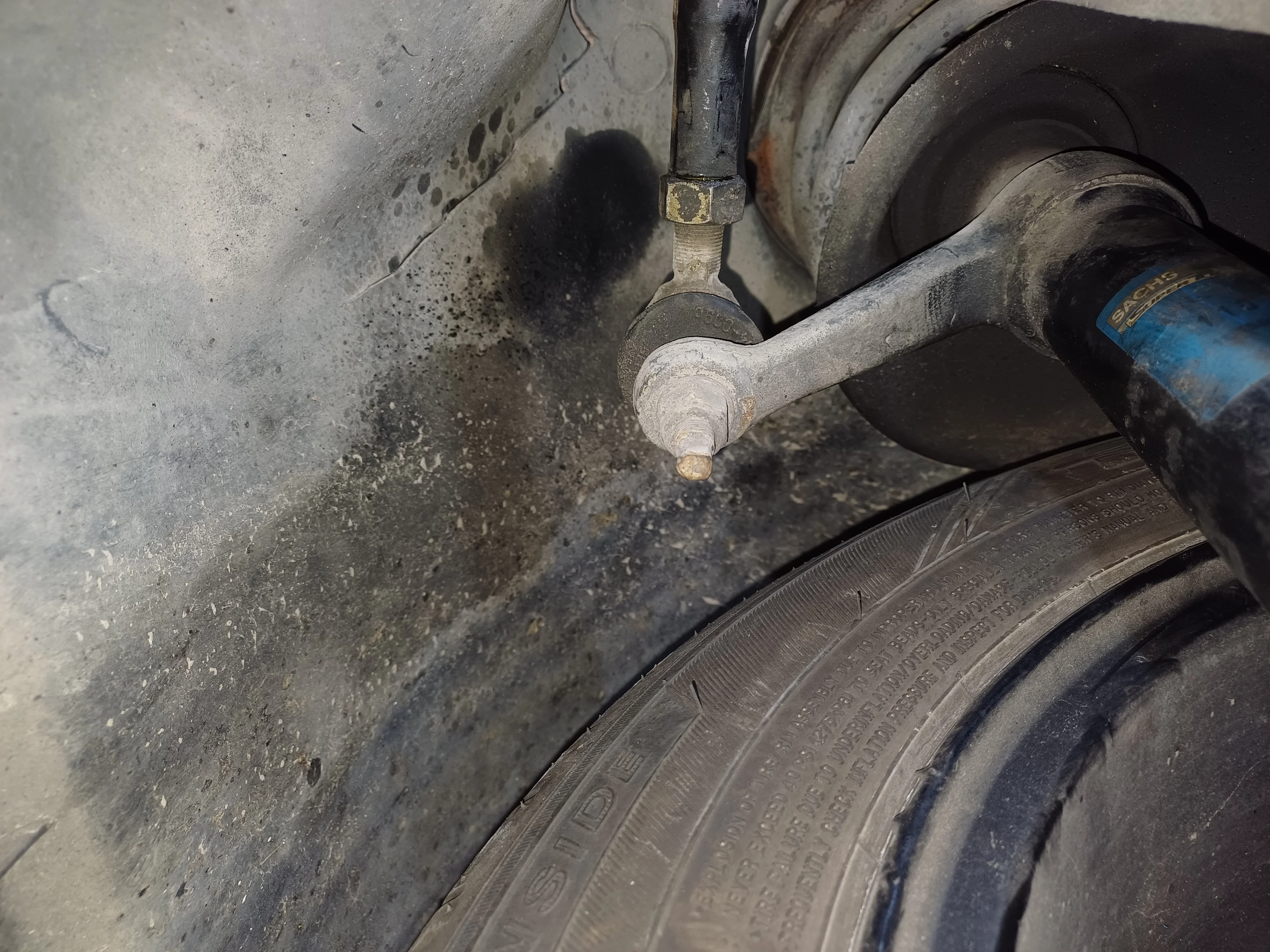

Buongiorno a tutti Alfisti, ho fatto sostituire i bracci oscillanti e i semiassi alla mia 33. Sono andato dal gommista per la convergenza ma non è riuscito a farla perché dice che i tiranti sono bloccati dal lato sterzo e non riesce a farli girare e regolare l'assetto. Qualcuno di voi a avuto problemi con la convergenza della 33?
Accetto consigli grazie a tutti

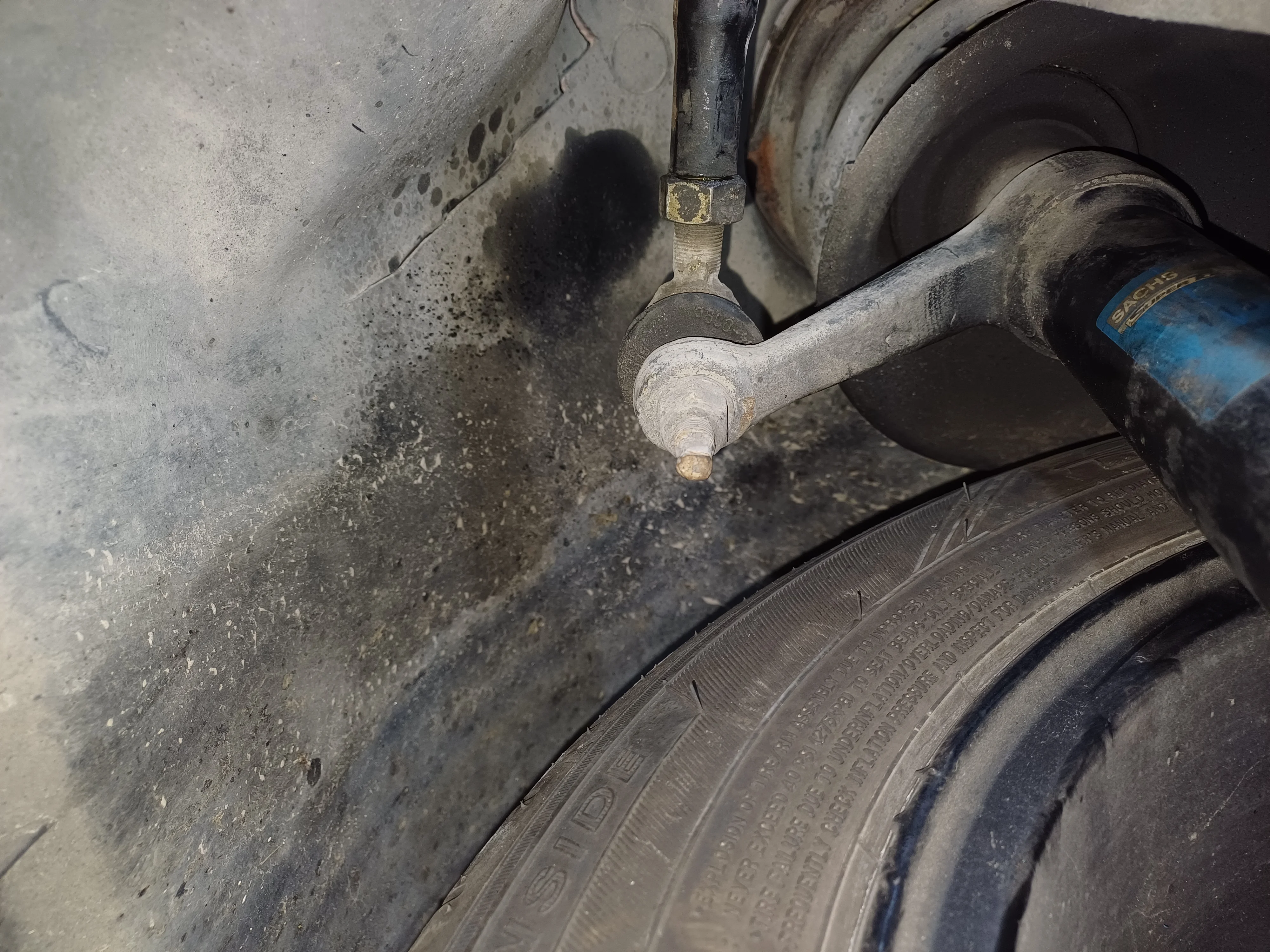

Accetto consigli grazie a tutti Visualizza allegato 289413
Ammesso e non concesso che i tiranti siano bloccatti, sfilando la testina si dovrebbe riuscire a ruotarla.

Cambia gommista e cambia direttamente anche i tiranti. Sia le testine che i tirando assiali avvitati alla cremagliera dello sterzo. Ci sono anche le cuffie lacerate ed è l'occasione giusta per mettere tutto nuovo.
Si in effetti pensavo di cambiare tutto, volevo fare la convergenza per far girare un po il motore perché da quando è partita gli abbiamo fatto 50 km circa. Comunque con semiassi e bracci sono scomparsi quei scricchiolii fastidiosi.
