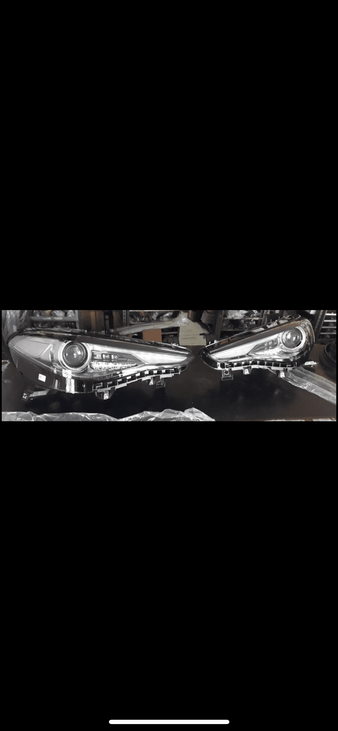

Salve alfisti, ho una Giulia con fari a parabola e quindi a lampada alogena, ho acquistato da un rivenditore alfa romeo online i fanali completi con lenticolare, luce led diurna, lampada interna 35watt centralina, pagando più di 1000€ ma non trovo nessuno che riesce a montarli perché comunque c’è ovviamente da fare modifiche alla centralina per le spie, per la luce diurna altrimenti non va in funzione, modifiche connettori e quindi fare questa conversione da alogeno a xenon. Alcuni vedo che hanno fatto tutto.. Io non riesco a trovare nessuno. Qualcuno che mi può aiutare? Grazie a chi risponde e buona giornata?m

non voglio essere cattivo ma hai fatto una piccola cavolata, chi ha l'alogeno è meglio che monta i 25watt (sui quali eventualmente montare lampade da 35) perchè la logica dell'alogeno e del 25w è identica, il 35w invece oltre a richiedere le stesse modifiche del 25w vuole altri 3 sensori da aggiungere ex-novo e in aggiunta ti ritroverai la rotellina di regolazione morta perchè sostituita proprio da quei 3 sensori detti prima
