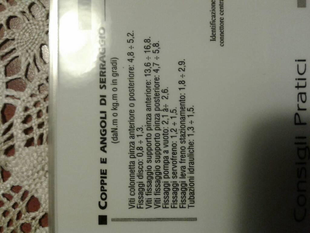

Ciao ragazzi, mi sto apprestando a fare la sostituzione dei dischi posteriori e delle pastiglie della mia 156, volevo sapere se gentilmente sapreste le coppie di seraggio da usare per i vari organi frenanti.
Sfrutto l'occasione per chiedervi anche se le pastiglie del link vanno bene per la mia, è una 156 1.6 TS del '98 e monta dischi pieni.
grazie a tutti [emoji6]

Per la coppia di serraggio non so aiutarti purtroppo... io vado finché le braccia non c'è la fanno più
