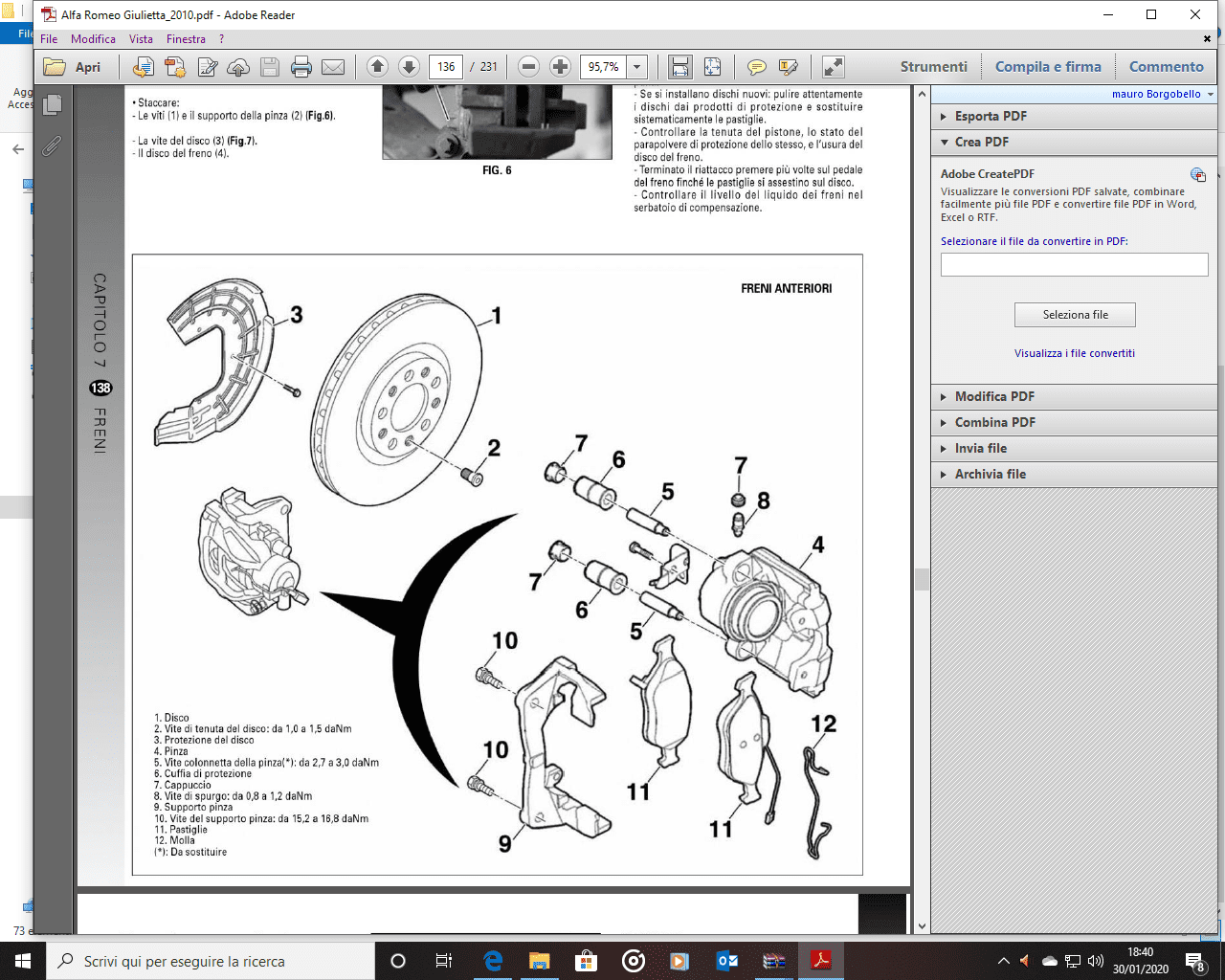

fox87 Alfista principiante Autore della discussione 11 Novembre 2010 62 14 16 rm Regione Lazio Alfa 145 Motore 2.0 TD Altre Auto Giulietta 1.6 120 veloce 30 Gennaio 2020 #1 salve a tutti, ho cercato notizie ma leggo valori molto discordanti, quanto vanno serrate le viti che reggono la pinza alla staffa? Allegati pinze.jpg 6.9 KB · Visualizzazioni: 1,613
M Mauro66 Utente Cancellato 30 Gennaio 2020 #2 anche se sono le pinze di serie dovrebbe essere uguale
