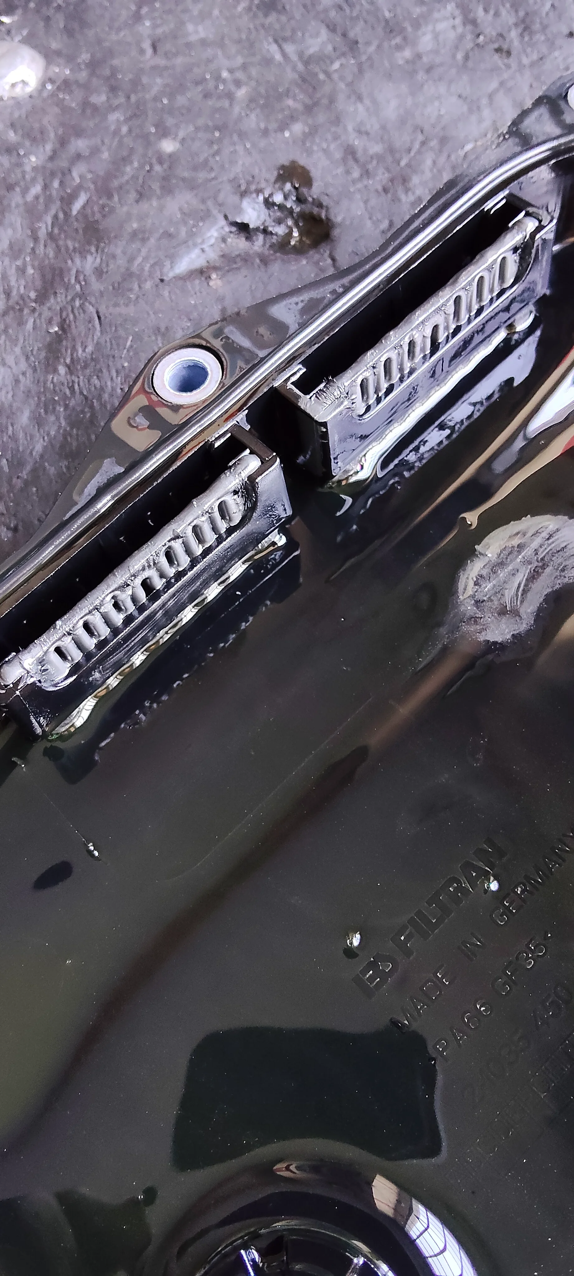

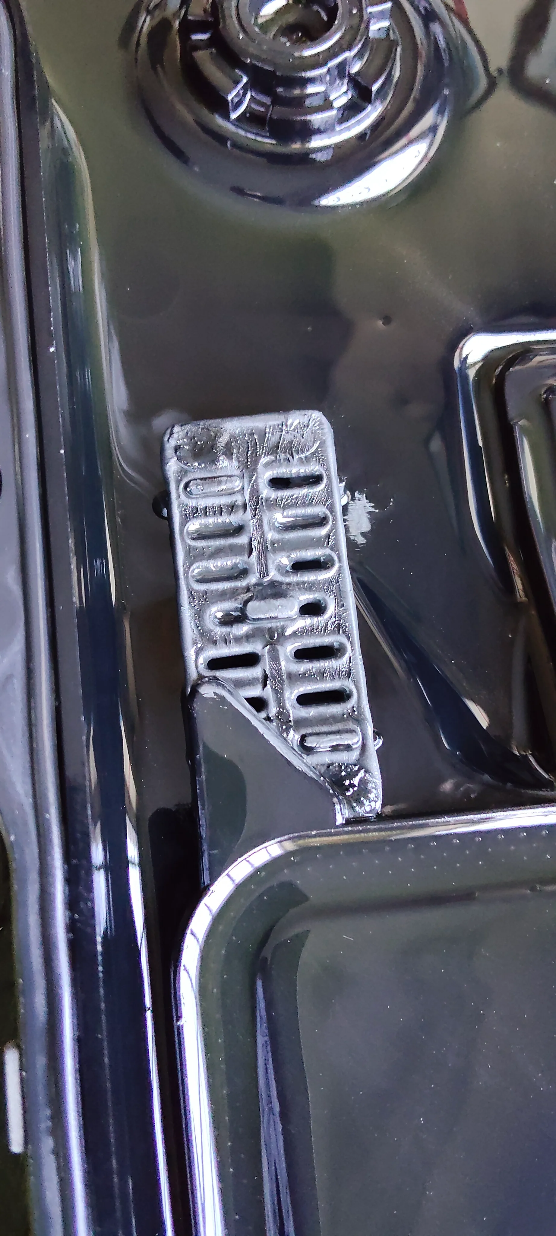

#1,105
Ecco..
    538.8 KB · Visualizzazioni: 67
    724.3 KB · Visualizzazioni: 62
Reazioni: Antonio_65
#1,107
Ciao, grazie per la tua testimonianza. Hai stelvio o Giuglia ? Hai il part number della nuova coppa che hai montato? Quando hai fatto il livello hai lasciato in moto l'auto e hai allentato il tappo del livello con l'olio a 30/40°C con il cambio in park? Non ti usciva getto d'olio dal tappo di carico? Hai la coppia di serraggio dei buloni della coppa??? Grazie 1000 se mi puoi rispondere. Ciao
#1,108
Il motore si avvia quando c’è olio dentro altrimenti si fa girare io cambio senza olio meglio mettere olio finché non esce e poi avviare il motore e aggiungere olio che manca per fare il livello
Quindi il livelo lo fai con cambio in park e motore acceso??? Grazie
