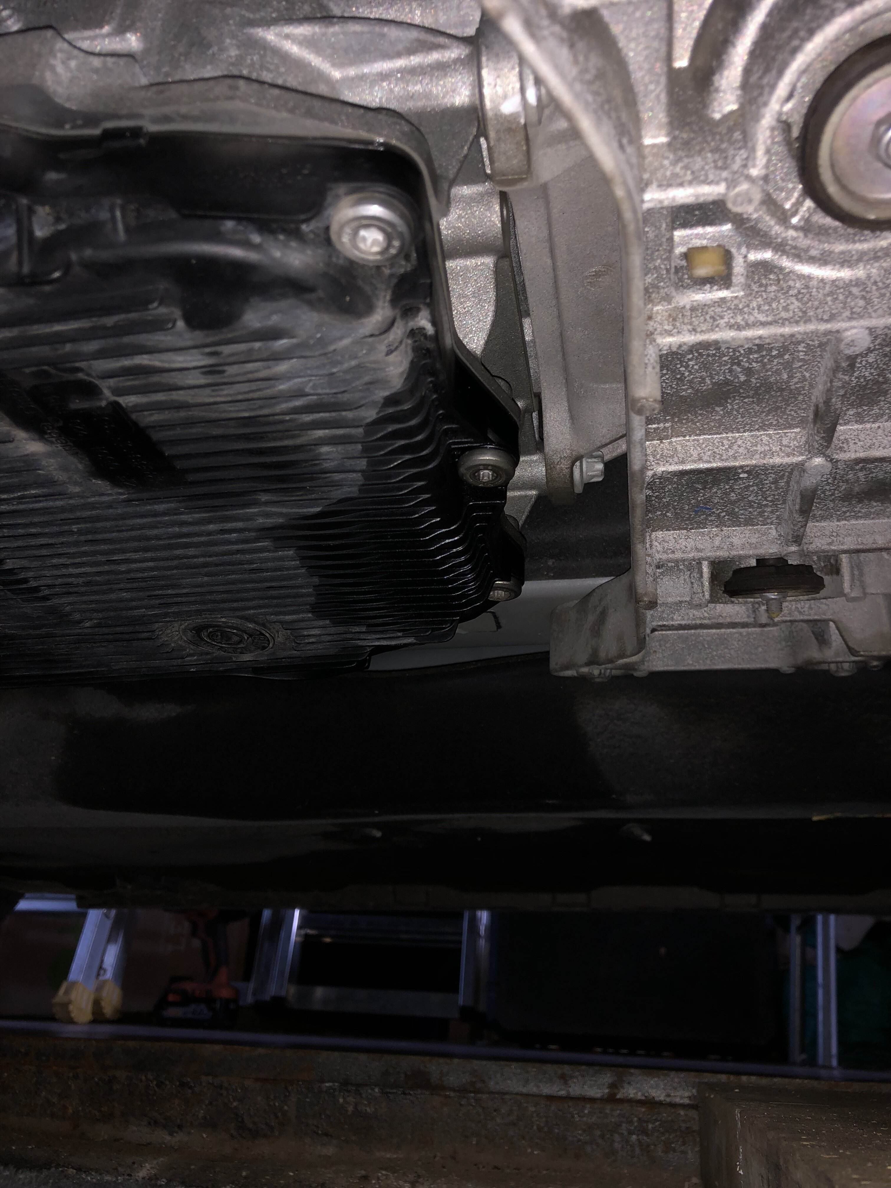

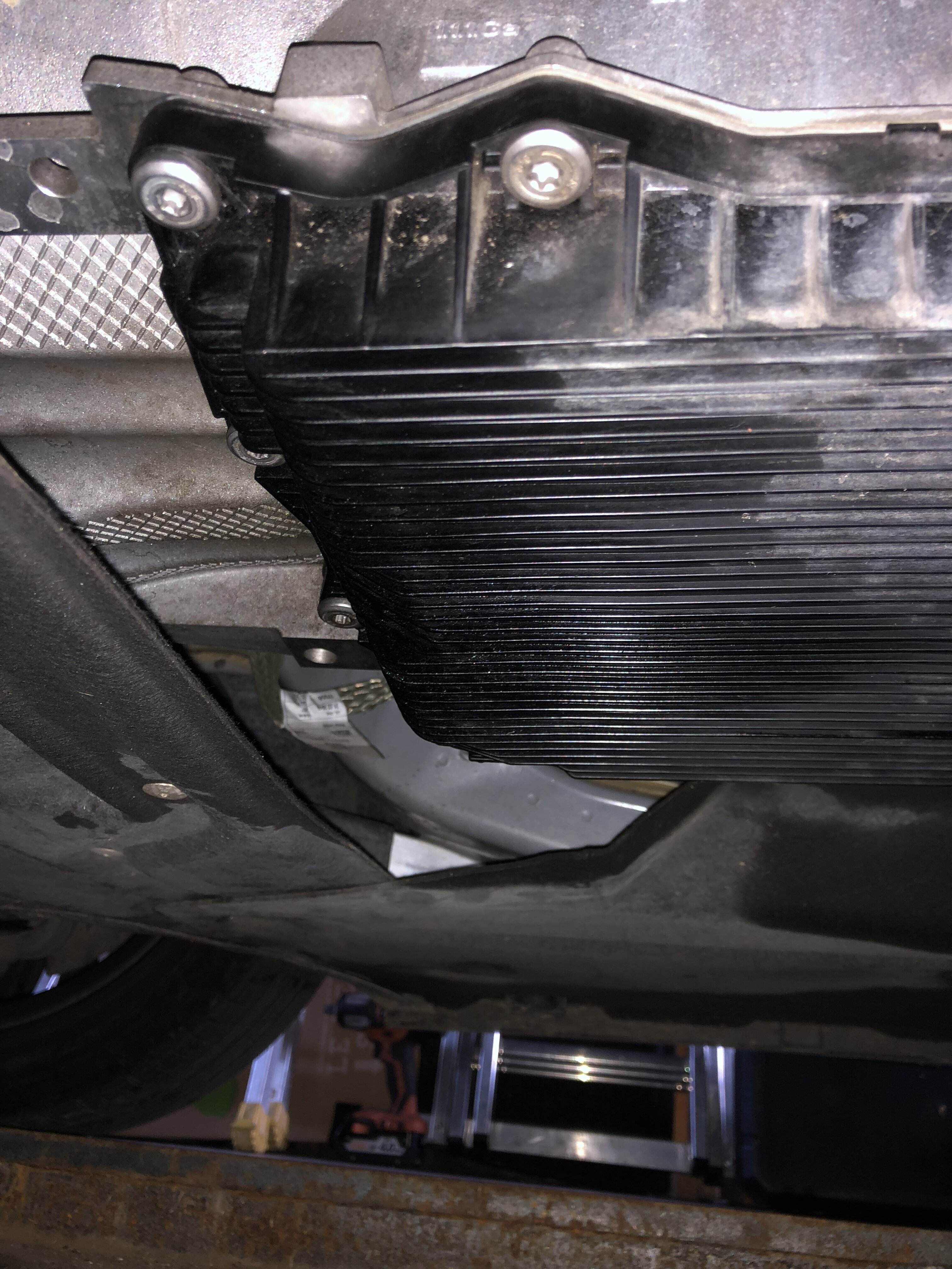

Sul libretto di uso e manutenzione (almeno della mia, di ottobre 2016) non c'ė scritto nulla al riguardo, sembra "for life". Leggendo invece sul sito della ZF, produttrice del cambio, si parla, anzi consigliano di cambiarlo, sugli 80.000 km. Confrontandomi col capo officina dell'autorizzata dove ho già fatto gli ultimi tre tagliandi (60,80 e 100mila km), che giudico molto competente e preparato, anche lui era dello stesso parere, e visto il tipo delle mie percorrenze (tanta autostrada) che sollecitano poco il cambio, ho deciso che sui 100÷110mila lo avrei cambiato.
Ho potuto vedere il carter cambiato con i residui di olio esausto, di colore grigio scuro, e i magneti attira limature, praticamente a loro era attacata una sottile polvere metallica quasi impalpabile, come talco, dovuta all'usura degli ingranaggi dei treni epicicloidali e delle frizioni metalliche.
Dato che la terró per almeno altri due o tre anni, ho ritenuto giusta questa scelta.

Non ho notato differenze, anche perchė non che prima del cambio olio ci siano stati segnali particolari da parte dell'AT8, tipo strappi o cose del genere spariti dopo l'intervento. Niente prima e niente adesso, per ora.
I 9 kg di olio in fattura corrispondono alla quantità presente all' interno del cambio, come riportato nel libretto di uso e manutenzione.
Sulla modalità operative, il capofficina mi aveva spiegato che non si trattava di un semplice scolo per "gravita", ma non mi ha parlato di lavaggio interno con prodotti particolari, anche perchė di certo me li sarei trovati in fattura.
Tra l'altro l'utilizzo di sostanze solventi ė controverso, soprattutto con cambi di elevato chilometraggio.
