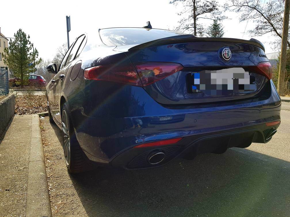

#85
Appena finito di montare . Sapete che ho dovuto smontare il paraurti? Avevo letto che i catarifrangenti erano ad incastro , ma almeno da me c'era la vite , quindi ho smontato il paraurti. Visualizza allegato 181873

Che io sappia, i modelli di paraurti della Veloce sono solo uno. Dopo di che ci sarà quello con la predisposizione per i sensori di parcheggio, quello con il blind spot monitoring o quello con ambedue.
Ma a questo punto, anziché sostituire tutto il paraurti, non ti converrebbe mettere il solo DAM replica? Quelli che trovi su Aliexpress sono identici all'originale ma adattabili tranquillamente sul para della Super.
Tieni presente che il paraurti completo della Veloce, tra smontaggio di quello vecchio, verniciatura e montaggio di quello nuovo potrebbe costarti fino a 1800 euro, tanto quanto ho speso io (pagato dall'assicurazione) per la sostituzione del mio. Col DAM invece te la potresti cavare con meno di 500 euro montaggio compreso nel caso lo fai montare da un carrozziere.
