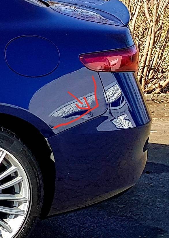

No per fortuna non si devono smontare, è solo ad incastro la parte che ho segnato, ma appena lo tiri dalla parte del passaruota viene fuori .Nn hai smontato i fari? Dopo che hai tolto le viti e venuto via da solo oppure hai dovuto forzare

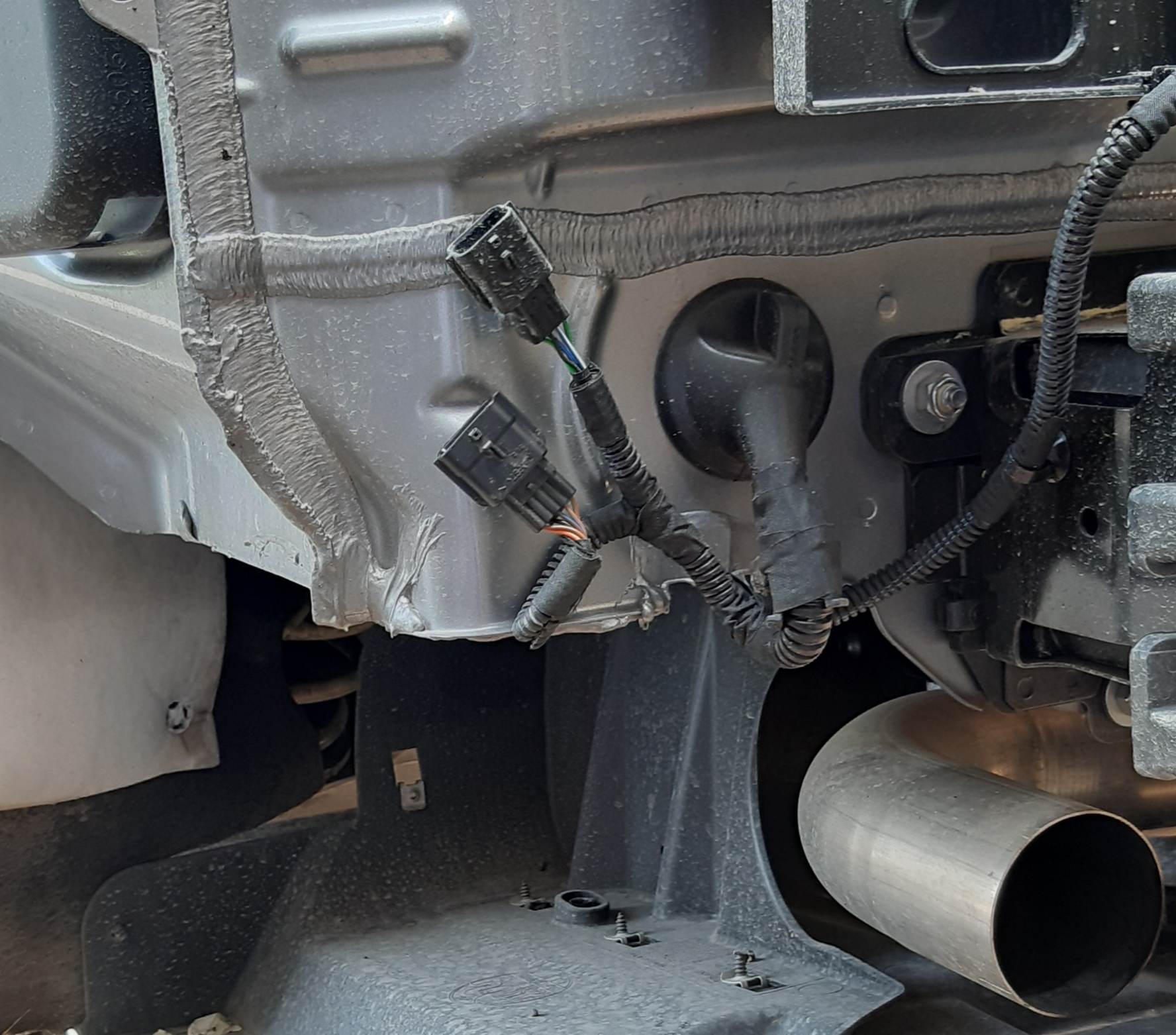

Sono riuscito a svitare con una piccola pinzetta e la dovuta calmaÈ impossibile perché all'interno a parte la mogliettina c'è una piccola vite che tiene i catarifrangenti, io ciò provato e si stavano spaccando . E anche da sotto con il cacciavite non ci si arriva , e quindi l'unica soluzione è di smontare il paraurti.
Credo che si faccia prima a togliere il paraurti, perché dopo aver tolto le viti di sotto rimangono altre 3 0 4 viti laterali , e il paraurti viene giù, almeno non si rischia di spaccare i catarifrangenti.Sono riuscito a svitare con una piccola pinzetta e la dovuta calma
