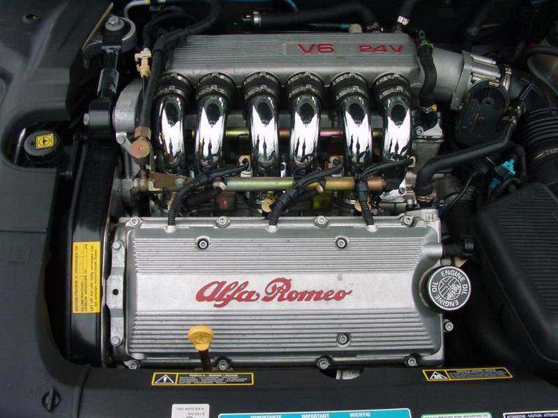

Stavo guardando questo interessantissimo video (come tanti altri di Ema) e mi chiedevo se anche il nostro "Busso" (euro4 nel mio caso) ha questo sistema di ricircolo dei vapori (edit: sembrerebbe di si da quanto dice)... nel caso il decanter sarebbe un'ottima soluzione per prolungarne la vita e tenerlo sempre "in salute".
Qualcuno lo ha già?

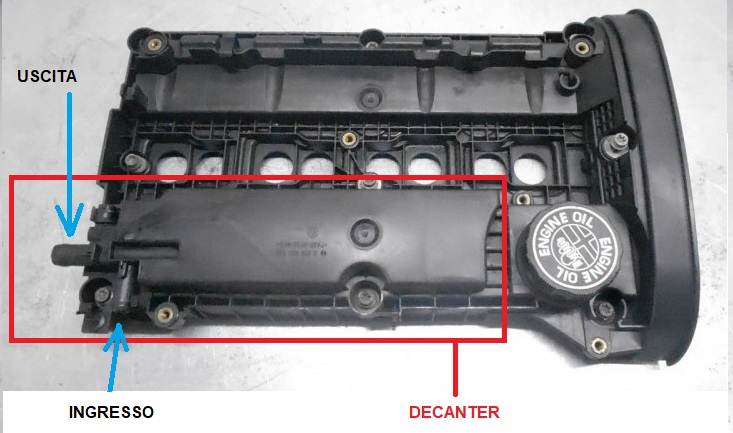

No no.... e come sistema e' piu' raffinato di quelli che monti "after" perchè recupera e rimette in circolazione le micro gocce di olio che vi si depositano.
E' appunto quello che il decanter dovrebbe evitare. :D
No, il decanter integrato nel coperchio, l'olio condensato lo recupera facendolo cadere sulle punterie e non come in quelli after che lo devi svuotare manualmente aprendo il tappino in fondo.
Sotto, sul lato vicino al tappo olio, c'e' un foro da dove gocciola l'olio condensato.

Di solito, come è spiegato anche nel video, sti sistemi reimmettono i vapori prima della farfalla, e li ovviamente fa disastri nel lungo termine.
Ora, a occhio direi che sul Busso non c'è il sistema del TS, a occhio. Visto anche che è un progetto anni 70... però mi informerò meglio.

Il decanter indicato da Paperinik, integrato nel coperchio punterie, non è un vero e proprio decanter, perché in ogni caso imbratti lo stesso il corpo farfallato proprio in malo modo;
Inoltre ingresso e uscita in figura non hanno senso: perché sono due uscite, una quando si è in rilascio acceleratore e l'altro nella marcia normale.
Io avevo fatto un decanter esterno, con un serbatoio in acciaio che fungeva da bybpass e reimmettevo sempre davanti al corpo farfallato: in questo modo l'olio decanta nel serbatoio e la farfalla si imbratta molto meno e il minimo ti sta più stabile a lungo termine.
Meglio ancora è quello che hanno le jtd del gruppo Fiat..
