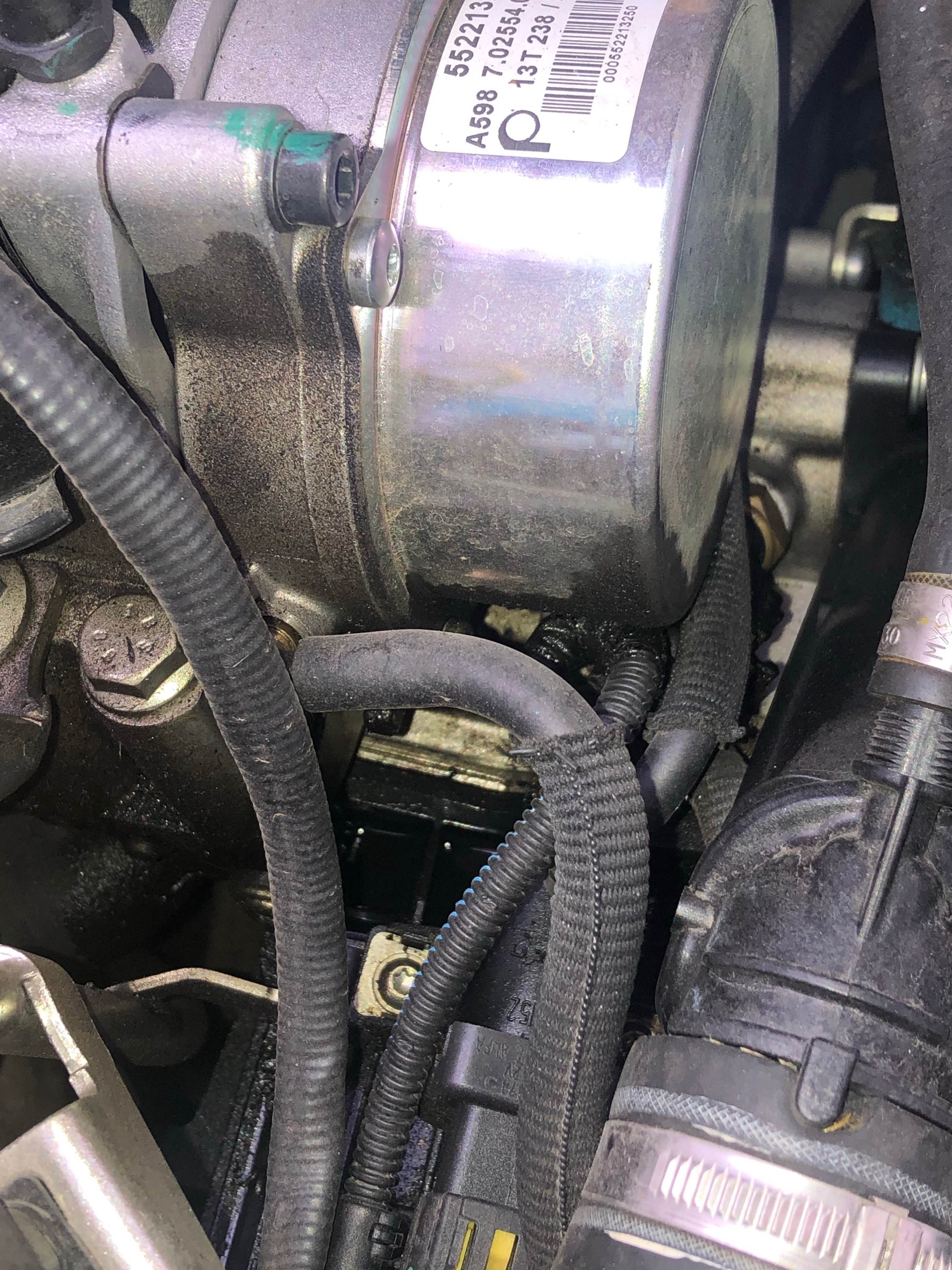

Ragazzi perdita nei pressi del depressore e odore di bruciato in abitacolo.. Giulietta 2013, 2.0 150cv.. avete info? Grazie anticipatamente, Luca
Ecco una foto
Reactions: igoroptik
Ho avuto lo stesso problema due anni fa con la mia multiair... dovrebbe essere un o-ring interno al depressore che fa trafilare olio ma che non è fornito come ricambio. Mi hanno sostituito tutto il depressore e per ora zero problemi.
O meglio quanto ammonta la spesa della sostituzione? Circa
Dalla foto mi garantisci che è il depressore?
Così sembrerebbe....portala da un buon meccanico e ti dirà per certo se è lui
