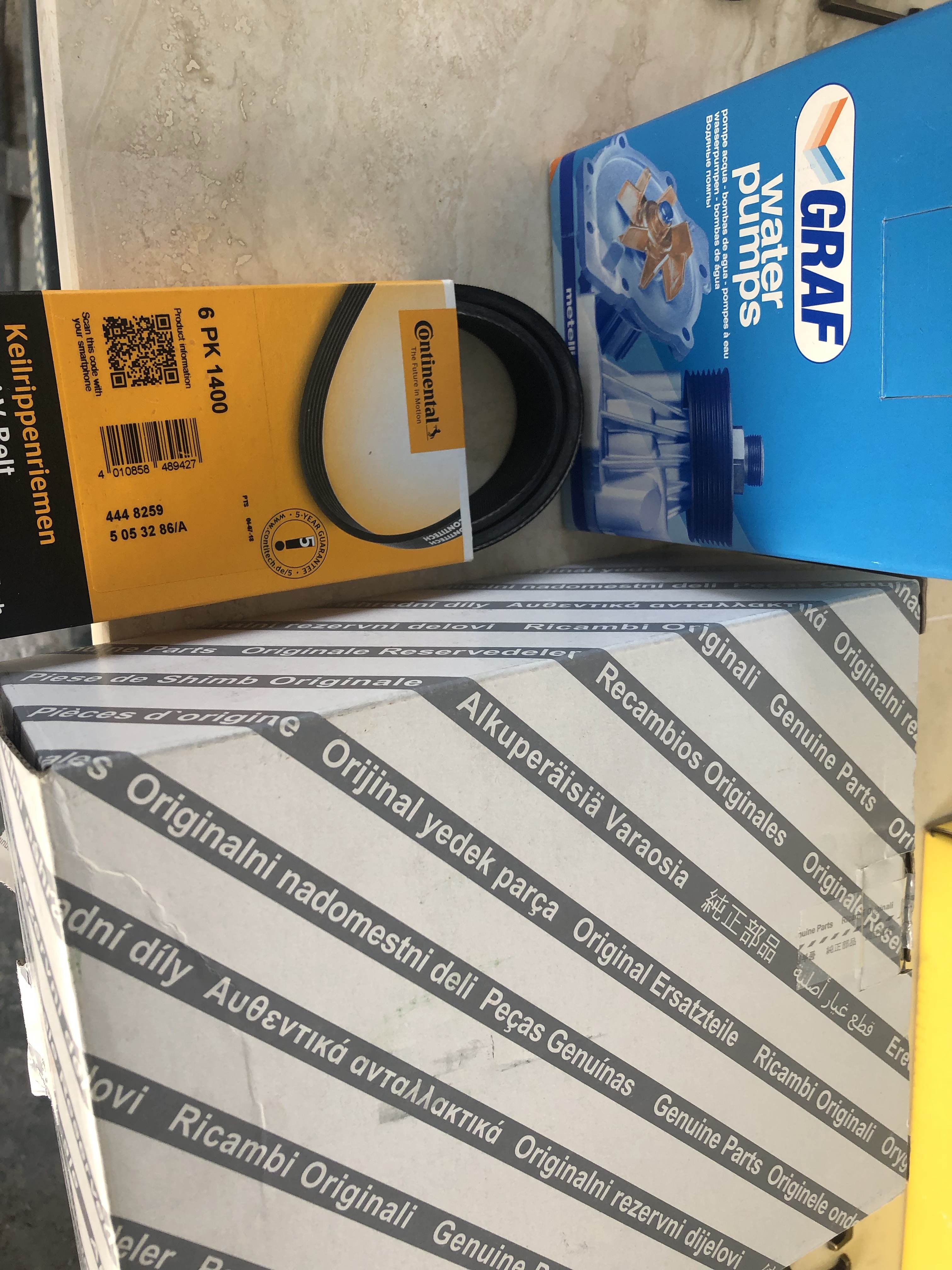

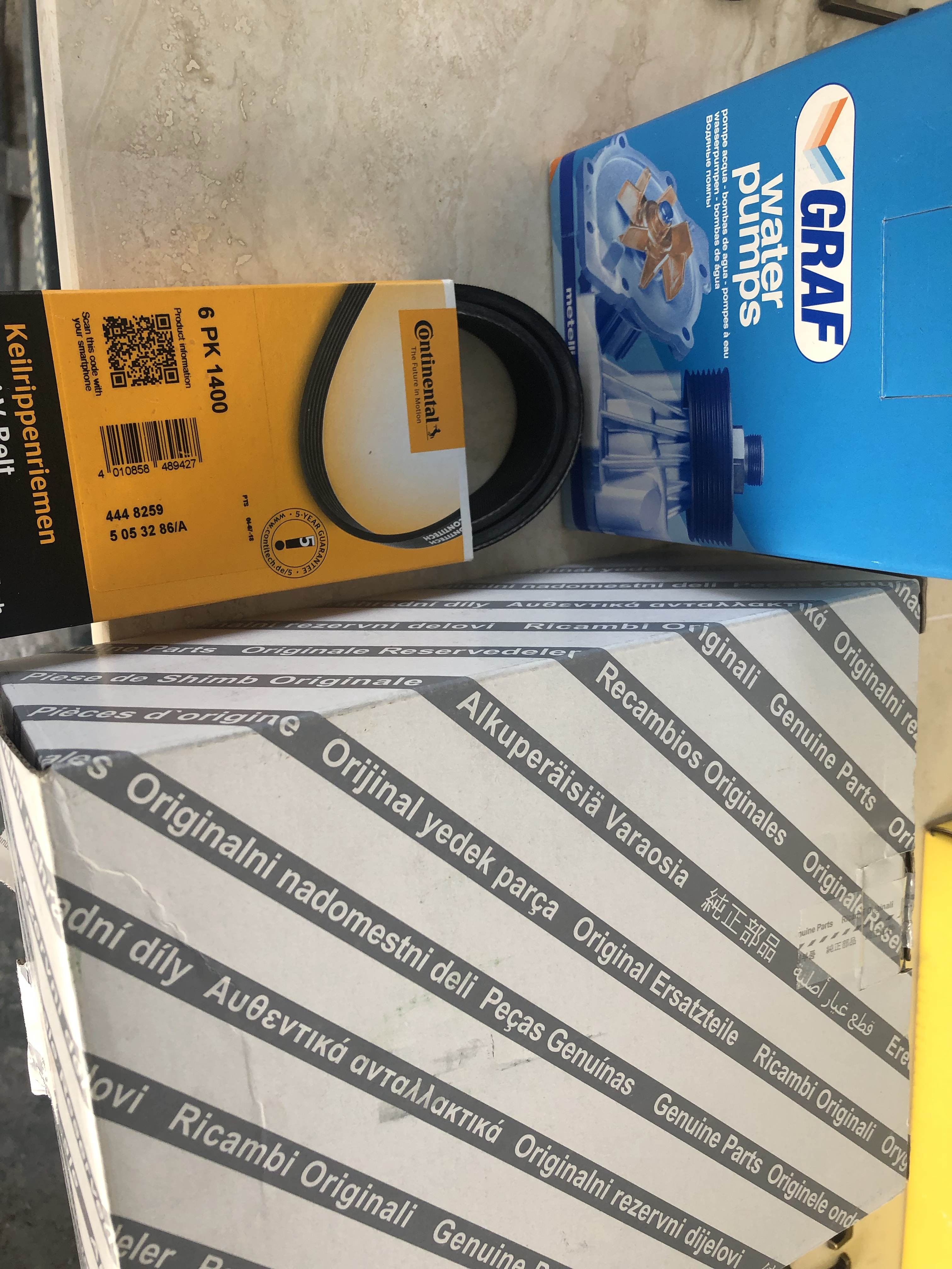

kit distribuzione+pompa dell’acqua+cinghia esterna
Si cambiano anche quelle cose che hai detto? Il mio rivenditore mi ha detto che questo é il “kit completo” scusami ma non ne capisco molto io..
Assolutamente sì...
Soprattutto quelli...
Galoppino guida cinghia servizi
Rullo tenditore
Tendicingia automatico
E puleggia a gole albero motore
Quella su cui gira la cinghia servizi
